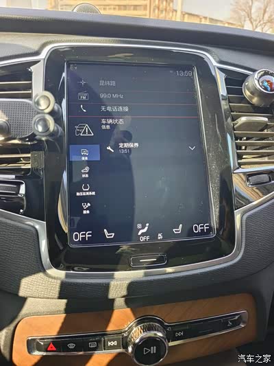

不知不觉已入深秋,早上开车上班,车机提示该保养了,不由得感叹时间过得真快,从2019年底买车到现在,已经五个年头了。

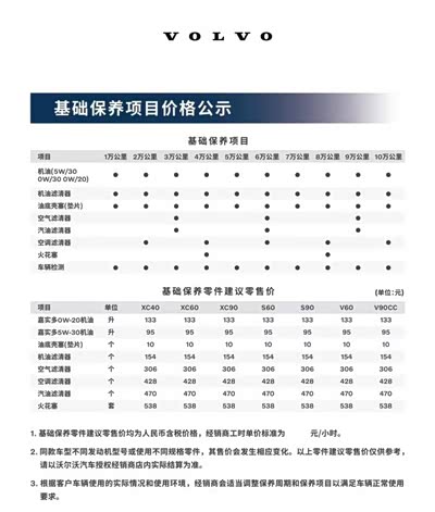

沃尔沃的保养很简单,没有其他品牌所谓的A/B保,只有基础保养+指定公里数建议更换的项目。按照保养手册,第五次保养主要就是更换机油机滤,属于项目较少的小保养。
除了常规保养,我还结合车辆实际情况,额外做了两项内容:1.考虑用车时间比较久(已满5年),更换了刹车油;2.由于最近行驶过程中,车子有轻微跑偏,还在店里做了四轮定位。
个人建议,车主保养前,应该提前了解下保养项目,做到心明眼亮,基础保养项目在保养手册、沃尔沃APP上都能查得到,另外店里按规定也会公示

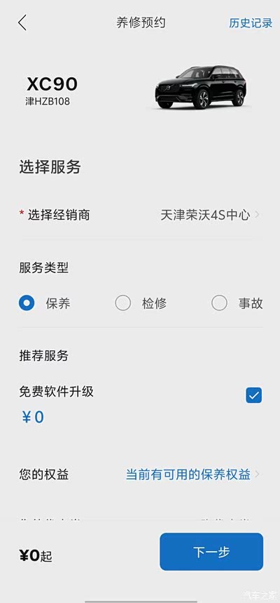

保养前,照例提前在沃尔沃汽车APP上进行了养修预约,按照约定好的时间到店,工位及师傅已提前准备好,全程无排队等待,堪称丝滑。
提前预约养修最大的好处就是可以有效避免到店等候,提高效率,特别是在节假日期间保养,这招非常有用。

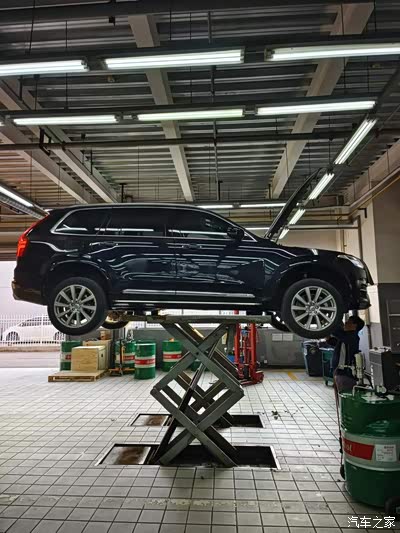

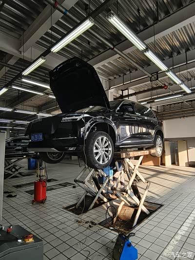

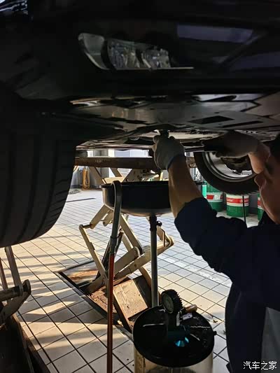

1.更换旧机油

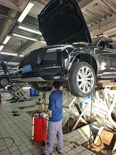

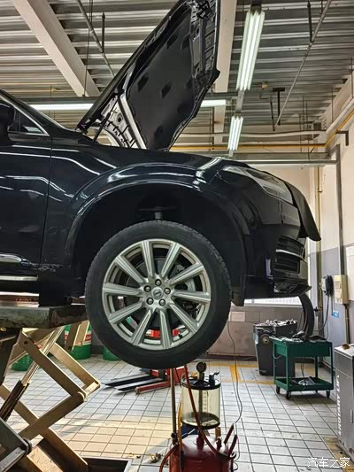

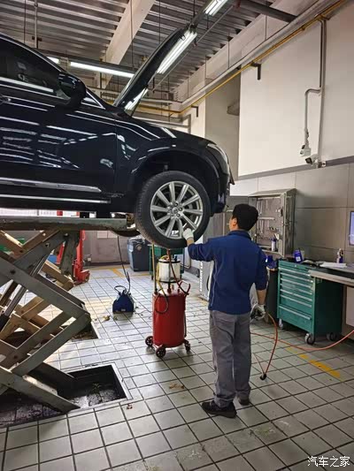

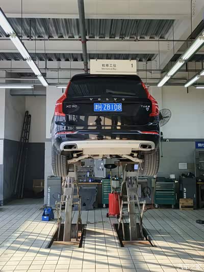

XC90上升降机后,依旧采取重力换油的方式更换机油,在放旧机油时,建议提醒师傅尽量将陈油放空,重力放油过程可以告知多等待片刻,彻底不再往下滴油为止。
拆掉发动机护板
拧下放油螺丝,旧机油立刻倾泻而出流入机油回收器
通过肉眼观察,放出来的旧机油颜色还是比较好的,这可能跟车子跑的少有一定关系,不过这也只能算是一种心理安慰,毕竟颜色不能作为机油好坏的评判标准,机油颜色的决定因素有很多,机油的添加剂比例、粘稠度等都会对颜色产生影响。

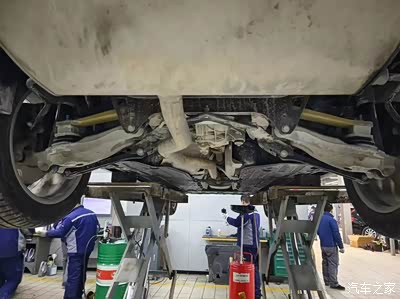

2.车辆检测

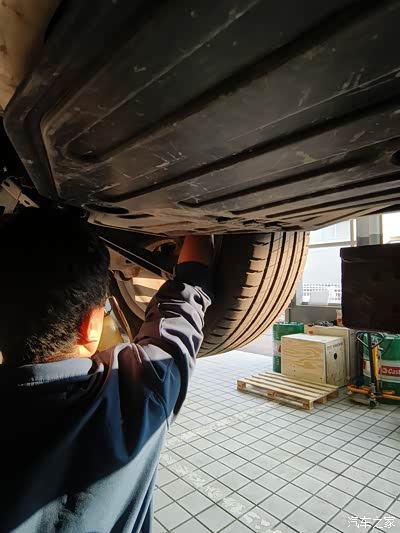

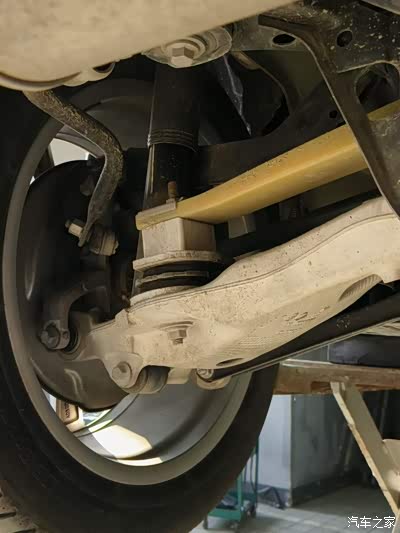

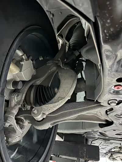

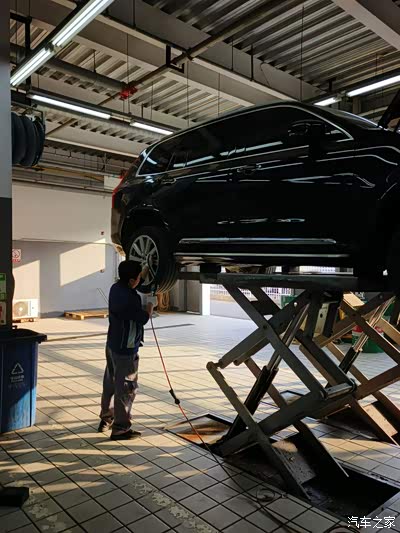

趁着放旧机油的间隙,师傅开始对底盘、悬挂、轮胎等进行检查
虽然是五年多的车子,但由于XC90底盘使用了大量铝制材质,并且防锈处理比较到位,并没有明显锈蚀,也没有渗油的情况,看起来非常清爽
师傅逐一对4条轮胎进行了检查,并测了胎压
由于车子跑的比较少,再加上家里没有地库,风吹日晒,轮胎表面已经出现了明显的皴裂纹,老化的非常严重,看来要考虑换新胎了。

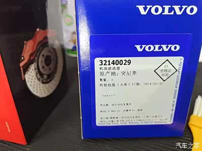

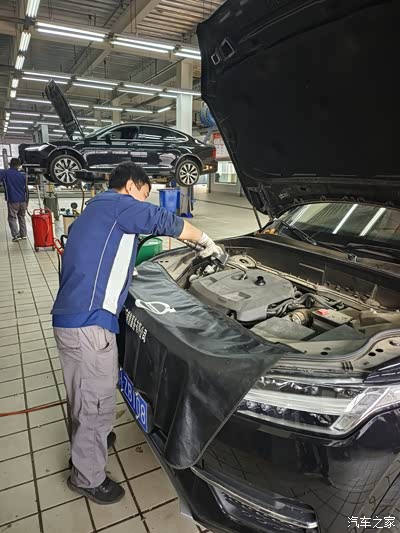

3.更换新机油

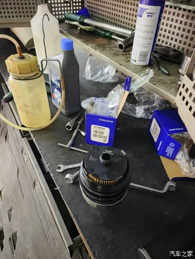

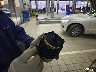

更换新机油前,师傅先换了新的机油滤芯
拆下的旧滤芯,还算干净
即使是简单的滤芯,也是进口货
换上新滤芯,装好密封圈,将机滤外壳装回车上

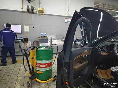

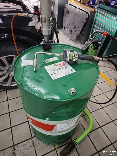

加注新机油,这次用的依旧是VCC认证的嘉实多0W-20 208L大桶合成机油
目前,沃尔沃4S店基本上使用的都是VCC认证的嘉实多0W-20机油,0W-20机油相对来说粘度更低,低温启动性能更好。由于0W-20机油具有更低的粘稠度(发动机泵送耗能更低),所以更换新机油后,最直观的感受就是发动机噪音小了一些,并且油耗也稍有降低
XC90 2.0T发动机每次机油加注量为6L,由于是大桶机油,4S店采用泵枪的方式加注,用泵枪加注机油用量拿捏的更加精准

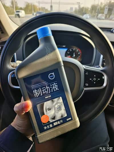

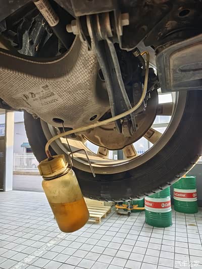

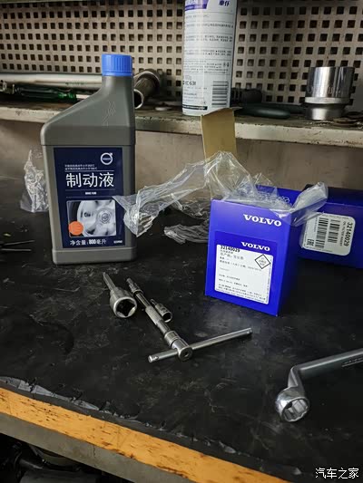

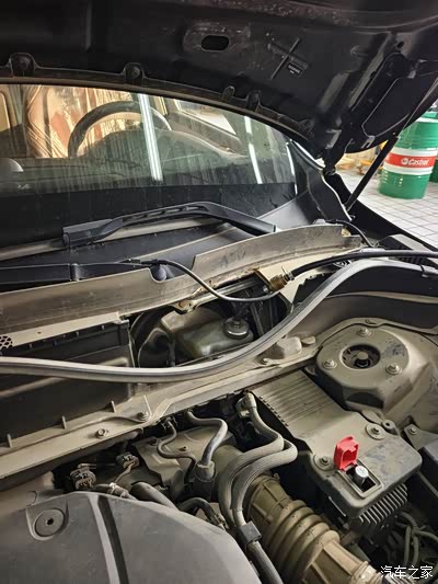

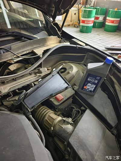

4.更换刹车油

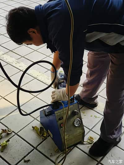

刹车油能有效润滑刹车系统,延长刹车分泵和皮碗的使用寿命。
刹车油使用较久,容易混入水分,混入水分后,刹车油沸点降低,造成制动压力不足,影响制动效果。按照保养手册,XC90每两年或四万公里需要对刹车油进行更换。
前期考虑爱车行驶里程较少,就一直没有更换刹车油,这次趁着五保,让师傅测了刹车油含水量。一般含水量超过2.5%就需要更换,经检测,我的XC90含水量为1.5%,虽未超过2.5%,但也高于1%的正常值,所以毫不犹豫选择换掉,毕竟行驶安全马虎不得
更换刹车油依旧采用的是重力换油的方式,通过机器加注新刹车油的同时,将车内的旧油借助重力通过四个轮子的刹车油口排出
虽然已经五年多了,但换出的旧油还是比较清澈的
XC90刹车油设计容量为600毫升,沃尔沃原厂刹车油每瓶为800毫升,一般每次更换一瓶就够了,多余部分用来排除空气

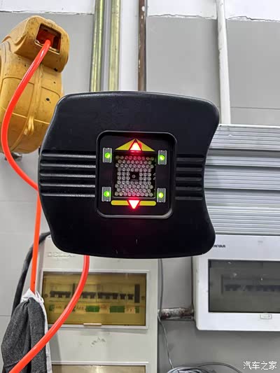

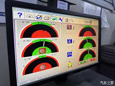

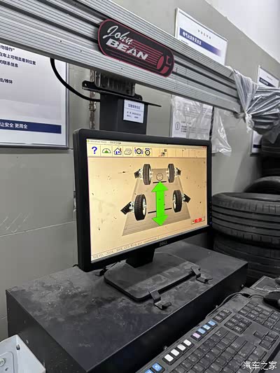

5.四轮定位
上次自驾南京,明显感觉车子有跑偏的情况,所以这次保养时还在店里做了四轮定位。由于篇幅原因,四轮定位的过程就一笔带过了,重点想提示大家的是,每个品牌甚至车型,四轮定位的参数都不同,因此建议四轮定位还是到4S店去做。
我身边就有车友在外面小店做完四轮定位,轮胎偏磨,油耗增加的情况,其实真没必要省这点小钱

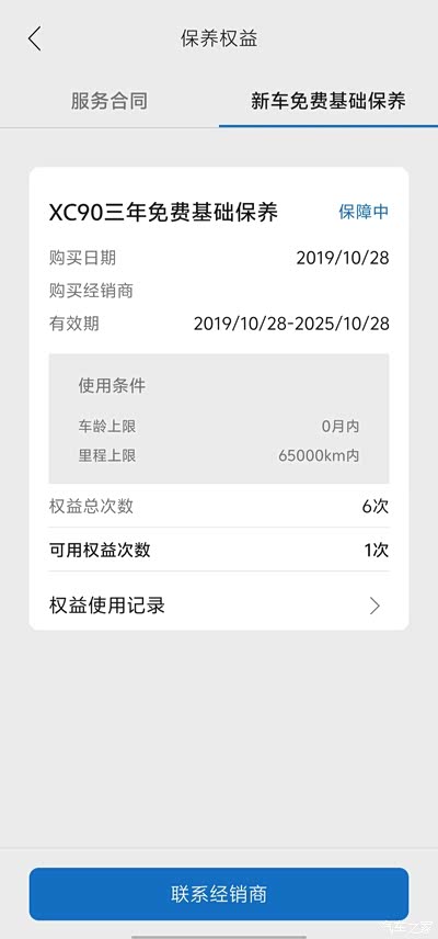

由于这次保养依旧享受官方六次免费保养权益,所以是0花费。额外更换的刹车油是之前趁着官方活动,从APP上抢的,价格是209元,四轮定位是店里上车险赠送的项目,最终整个保养实际支出费用为209元。
