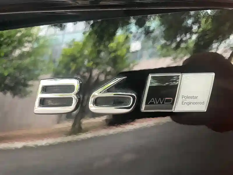

本着可以不用但是不能没有的原则,前不久升级了北极星。开了一段时间,聊聊到底值不值得升级。
一、什么是北极星性能套件?
北极星性能升级强化套件是一款可提供更大的发动机功率和扭矩,并结合了领先的动力传动系统工程前沿技术的高性能套件。该强化套件协同或独立工作,通过升级强化后的发动机、更快的变速箱和改进后的AWD扭矩分配,将车辆性能提升至全新高度。
