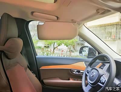

对于上述情况,我的处置经验是,如果光线是从侧车窗射入,那么将XC90主驾驶的遮阳板左移至侧车窗上方固定,可以有效遮挡侧窗强光。
XC90的遮阳板可伸长移动,这点还是挺好的

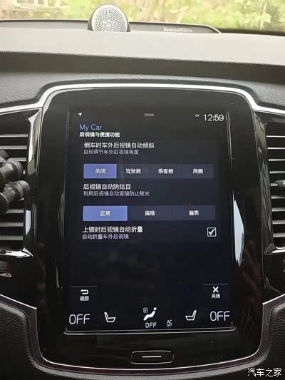

正常开启后视镜防炫目功能,也是避免侧方强光的有效方式

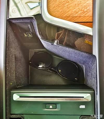

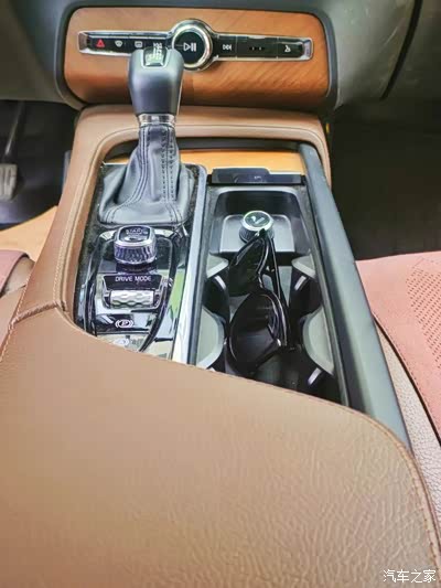

既然有墨镜,那就必须要有妥善存放眼镜的地方,这点就要吐槽XC90了,无论是前排杯架还是前排扶手箱,储物空间是真的少。特别是老款XC90,前排扶手箱还内嵌了CD机,让本就不充裕的空间更加捉襟见肘, 因此我的墨镜始终没有特别好的存放地。

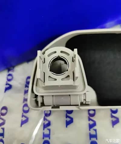

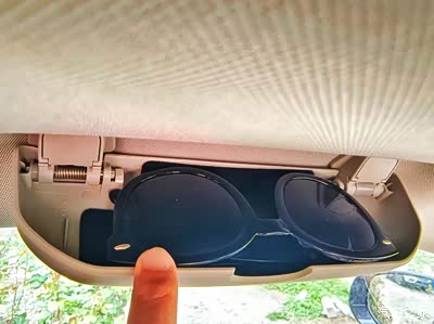

最近偶然了解到,沃尔沃原厂其实是有眼镜盒这个官方配件的,眼镜盒可从主驾驶位上方拉手处无损替换安装。
原厂眼镜盒,原车同色系配置且是无损安装,完美解决了强迫症患者的墨镜收纳需求,毫无违和感,必须得安排一个。

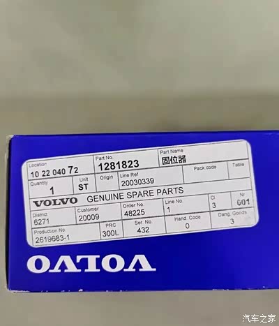

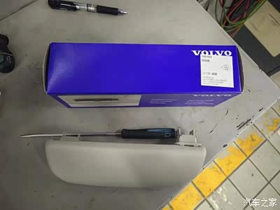

官方眼镜盒配件编号为1281823(亚麻色)、31403479(黑色),根据车顶颜色自行选择
安装方法如图
眼睛盒为法国制造,阻尼感和原车拉手一样,非副厂件可比

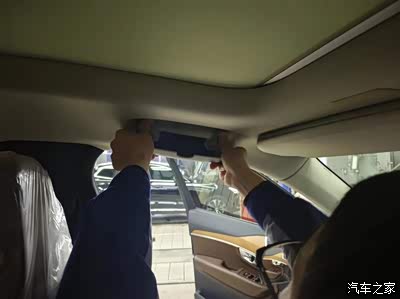

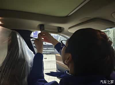

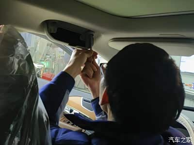

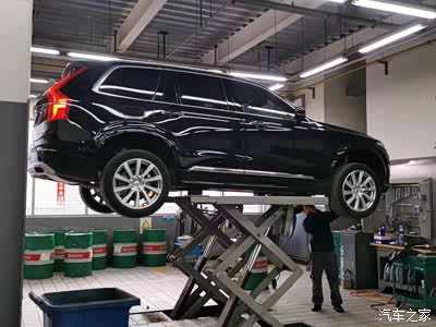

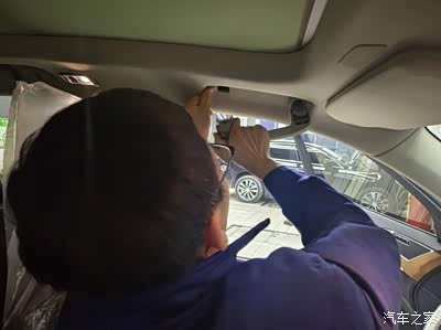

我的眼镜盒是在4S店安装的,师傅手法非常娴熟,十分钟就搞定了,通过观察,感觉如果动手能力比较强的兄弟,完全可以自己安装,下面把安装流程分享给大家,希望有所帮助。

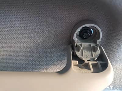

1.所需工具:一字改锥(用来撬开原厂拉手盖子)、7mm的六角套简扳手(用来拧固定螺丝)
2.安装流程
第1步:用一字改锥撬开原厂拉手的两个盖子
第2步:撬开盖子后,拉手左右两侧的两颗固定螺丝便会露出,用六角套简拧下2颗六边螺丝
第3步:取下螺丝后,用力下拉,原厂拉手即可取下
第4步:将眼镜盒嵌入车顶棚拉手位置的两侧豁口
第5步:用刚刚取下的2颗六边螺丝对眼镜盒进行固定
第6步:将刚刚取下的两个小盖子盖回,检查眼睛盒开关是否正常,大功告成,非常简单
注意:在拧回六边螺丝时,注意不要拧的太紧,力度太紧容易把眼镜盒扭断
开启试下,内嵌绒布,阻尼感丝滑,放我的墨镜刚刚好
最后聊聊费用吧,眼镜盒官方零售价是494,店里给打了八折,并且免了工时费,所以最终花费为395元,感觉还是可以的。
