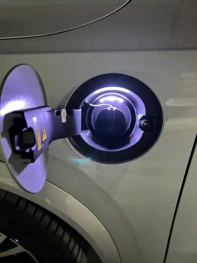

充点口未充电时是悠悠的蓝光。
