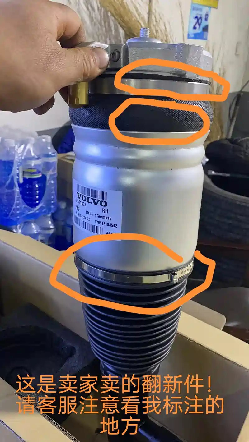

买到了翻新件!怎么辨别?
本地订货要2天左右,我这急性子直接从TB上买了! 隔天到!
本以为能顺利装车!就直接发到修配厂了!
岂不知!!!买到了翻新件! 而且TB上大部分卖的可能都是翻新件!
所以,就这此次历程和大家分享下,怎么看的翻新件!
主要去看图片对比吧!
实物拿在手里是立即能肉眼看出来的!
1、铝合金的喷涂 非常粗糙!
2、气包密封处的方式、工艺太粗糙,气包边缘都能漏出去!这和用个橡皮筋勒住区别不大!
3、气包材质不同
4、防尘套的固定方式和工艺不同,原厂的是一体胶密封的, 翻新的也用了胶但是外面多加了一个金属扎带(工艺不过关怕漏)
