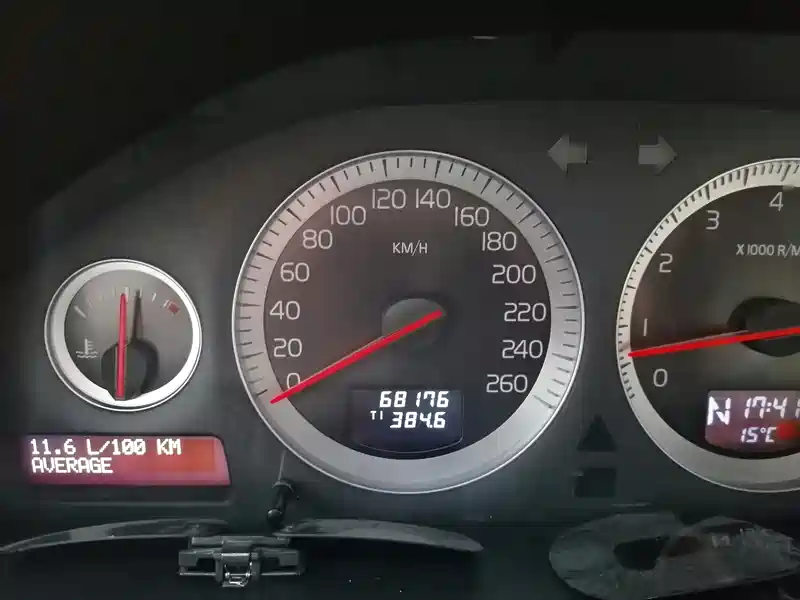

车子是2014款XC classic,2016年2月上牌,当时也是机缘巧合吧,正好碰上搞活动大降价,落地44个多好像。目前行驶了68000公里,平均油耗11.7(跟官方一模一样)。

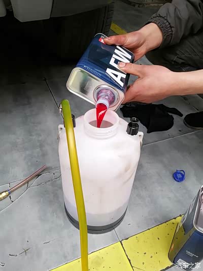

另外,这两天在京东买了5L变速箱油360多块包括安装,沃尔沃都是用的爱信的变速箱,所以我买的爱信的变速箱油,网上还有个号称沃尔沃原厂的变速箱油,牌子没见过没敢买。

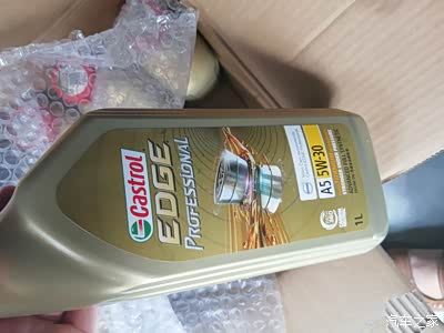

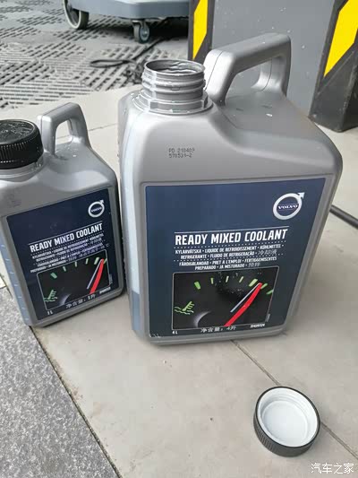

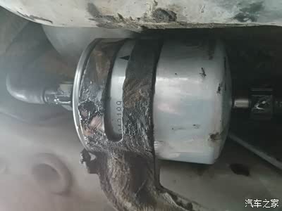

2023年7月我又来更新了,这次保养更换了机油、空气滤芯、空调滤芯、汽油滤芯、防冻液、刹车油、前后刹车片。机油换了个品牌,嘉实多的,好像沃尔沃都是用的嘉实多机油。空气滤芯博士的,空调滤芯马勒的,汽油滤芯、刹车油、前后刹车片买的沃尔沃原厂的。防冻液买的原厂防冻液,官方说的5L用量,实际要7L,没办法换完之后少,加了1L怡宝进去(考虑到纯净水不容易起水垢),凑合着先开,等补发的1L到了再自己加进去。

老的汽油滤芯
新换的汽油滤芯
原厂汽油滤芯

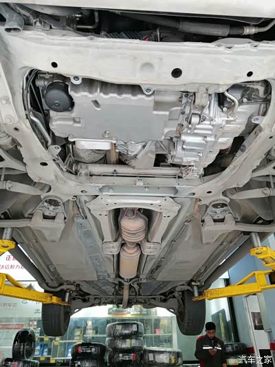

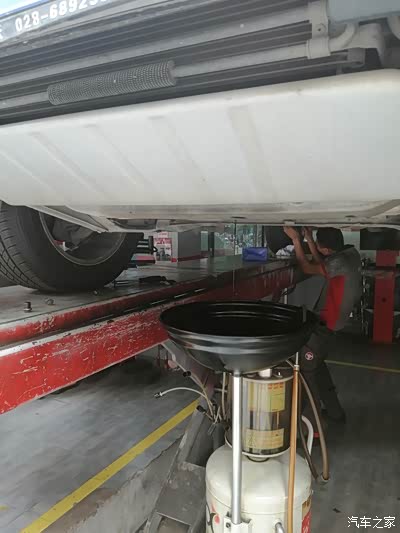

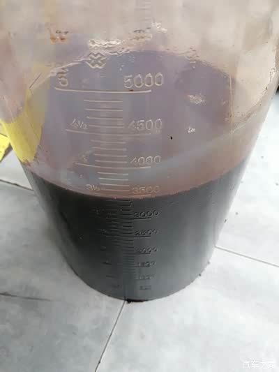

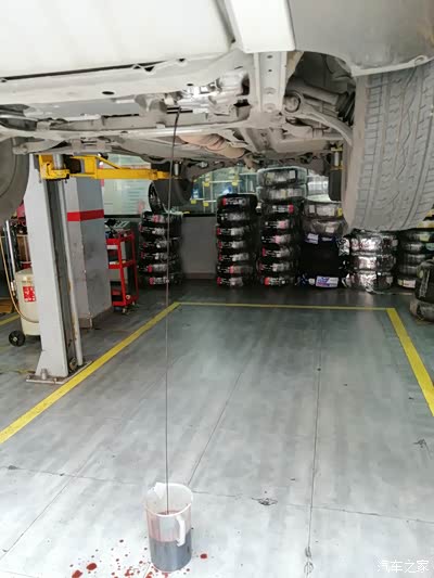

变速箱放老油。
基本放干净了
放了3.5L的样子
加注买来的变速箱油
嘉实多机油
放机油的同时,师傅再更换汽油滤芯
原厂冷却液

用车感受除了油耗有点高以外,其他都挺满意的。不过一个2.5吨重的车这个油耗也可以接受,现在的七座车应该在8-9个油。刚买车前四五年主要是自驾出游比较多,几乎逛遍了四川的景点,远点的地方去了张家界,北海,大理。高速油耗还是比较低的10.5左右,我记得有次从若尔盖回来,可能高原下来下坡比较多,一度平均油耗到了9.9。最近两年搬家了,上下班通勤,一直稳定在11.7这样一个油耗,油价也比较高,合到1块/公里。
