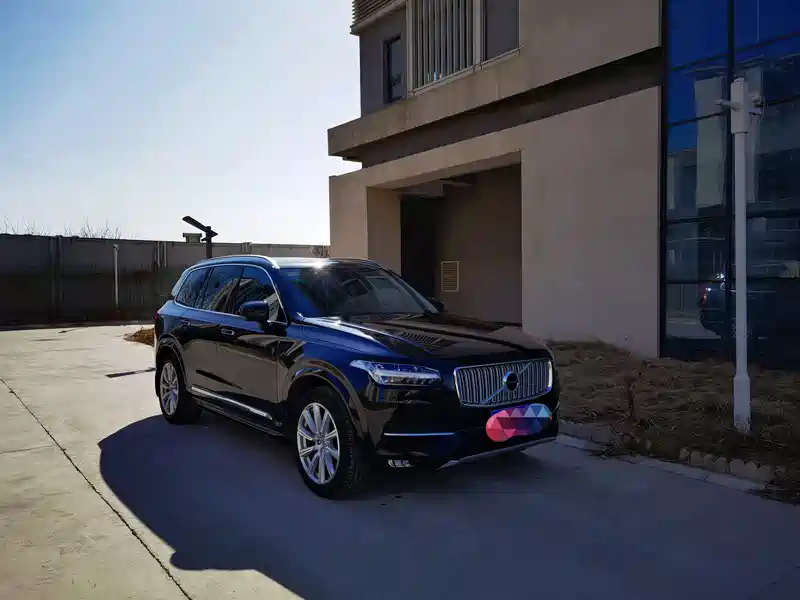

马上三年的车,依然很亮。停车后,依然是喜欢的回头看一下。
