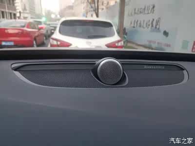

沃尔沃那套需要花好几万预算才能拥有的宝华韦健音响可以说我的梦想,没办法,买车的时候预算有限,选择次低配车型T6智逸,又舍得花将近3万块钱去选装宝华,外加选配需要等待3个月之久,我果断放弃。现在回过头来看,当时没有选择宝华十分遗憾,于是选择去加装宝华韦健中置喇叭来解解渴。

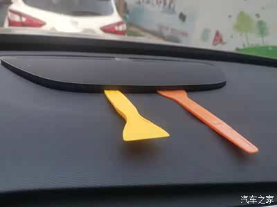

工具很简单,两个翘板是主力

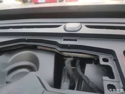

沃尔沃的原装喇叭有三种,可以无损直接替换:黄色的是宝华,蓝色标的是阿尔派,绿色的是哈曼卡顿。拆下原有的中置外壳,发现原来中置里面仅仅是预留了位置,并没有任何喇叭(以前听说有一个很小的喇叭),所以声音都是从四个门上的喇叭传出,无法形成辐射。原厂虽然预留了位置但是没有留线,需要穿线,一直穿到副驾驶室里面,听起来好像有点复杂,其实熟练的话,也就5分钟搞定。由于是买的专用线,所以整个过程是不需要破线的,直接是插头对插就可以了,也保证了加装过后的基本稳定。

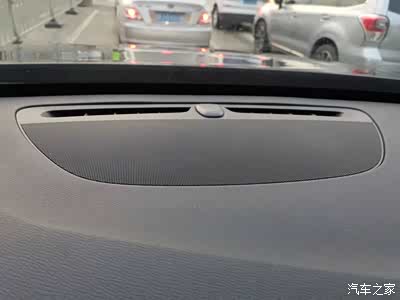

更换前,妥妥的“太平公主”

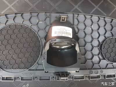

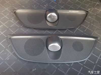

以上是我买的原厂和副厂盖板对比,细节看下图
副厂盖板焊点毛糙
副厂盖板没有任何字样标识
原厂盖板有沃沃LOGO
原厂盖板焊点平滑

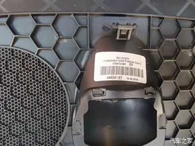

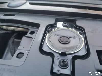

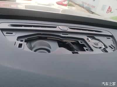

盖板拆开后,里面有两个空洞,为原车宝华中置的预留位
这个喇叭是防盗报警喇叭,并不是车载音响喇叭
拆开后,看到的这根电源线是给防盗报警指示灯供电用的,千万别弄断了

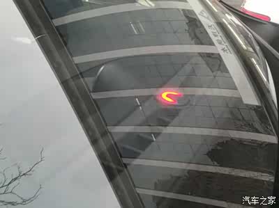

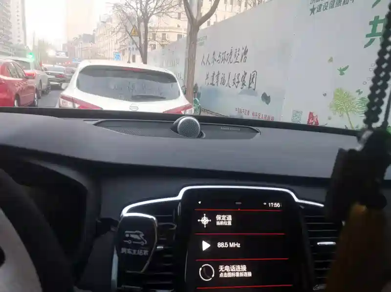

装好后,警报指示灯状态正常,大功告成

1、卖家会送翘板,没送的话可以用没用的银行卡vip卡之类;
2、把工具插入靠近自己侧的喇叭罩边缘,胆子一定要大;

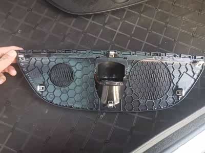

3、往上翘起, 沿着边缘从左往右往上翘起,然后抬出一半以后用手往上掰,这样整个盖板就会抬起;注意:盖板会连着发动机防盗锁板形成一个整体被抬出来, 你们需要注意盖板底部有两个插头,一个是给防盗锁通电的,另一个是底部盖板的高音头插头;
4、两个插头拔下后,把整个盖板拿出来,用翘板工具把音响盖板卸了,卡扣很紧,耐心点;
5、拆下来后,再把买的盖板盖上去,再将整个整体盖板接上插头,最后原路装回,用力捶入(需要注意的是,装回去的时候需要将盖板外侧也就是防盗灯那侧先塞入中控插口内,再一步步按入整个盖板。
