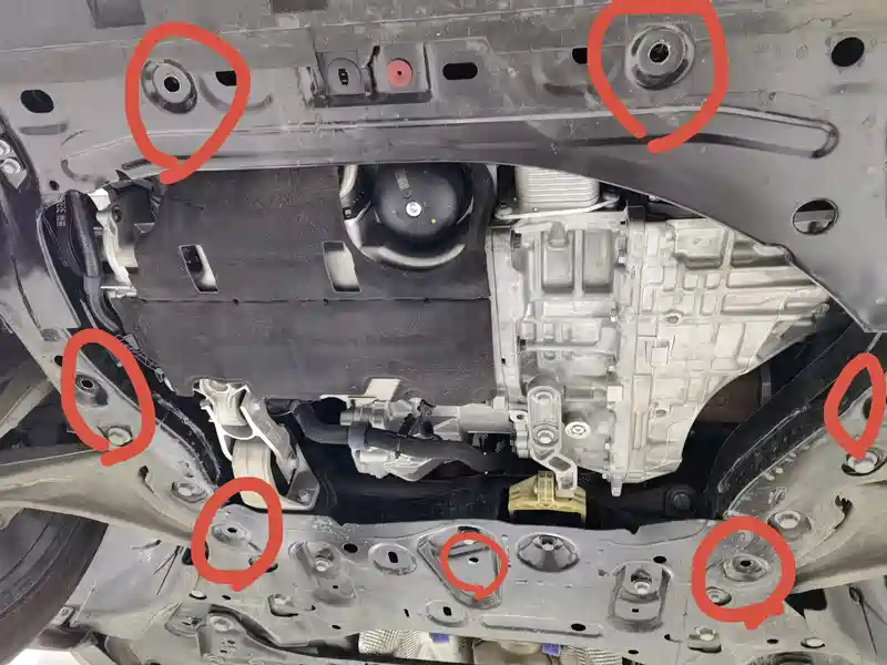

这次我安装了原厂护板(其实是仿品)。但孔位,厚度,各个方面和原厂的非常接近。只是做工方面,略显粗糙。各个开孔的边缘会有毛刺,没有打磨掉,并且有一个孔位开的不整齐。但一切以上这些都不影响使用,因为比较了原厂的材质和厚度,相对来说没有问题。所以看在价格的面子上算是比较满意了。
安装也没有过多说的,照例要自己装的,但拆掉原车螺丝卡子后,发现孔是长方形的,要先扩孔。手头没有合适的钻头,要用13号钻头打正合适。另一方面,螺母拉铆器我手上的头不适配,需要再买,时间来不及了。最后去4S店花了点钱装的。因此整个过程没有太多照片。
扩孔位置
7个扩孔,拉铆。上螺丝,这个标准流程。最后还有两个长螺丝加垫块,是要先拆掉原车考前与第一排螺丝位平行差不多的最靠外两侧的螺丝。安护板时替代安装的。这样,护板安装结束。前后半个小时搞定。
