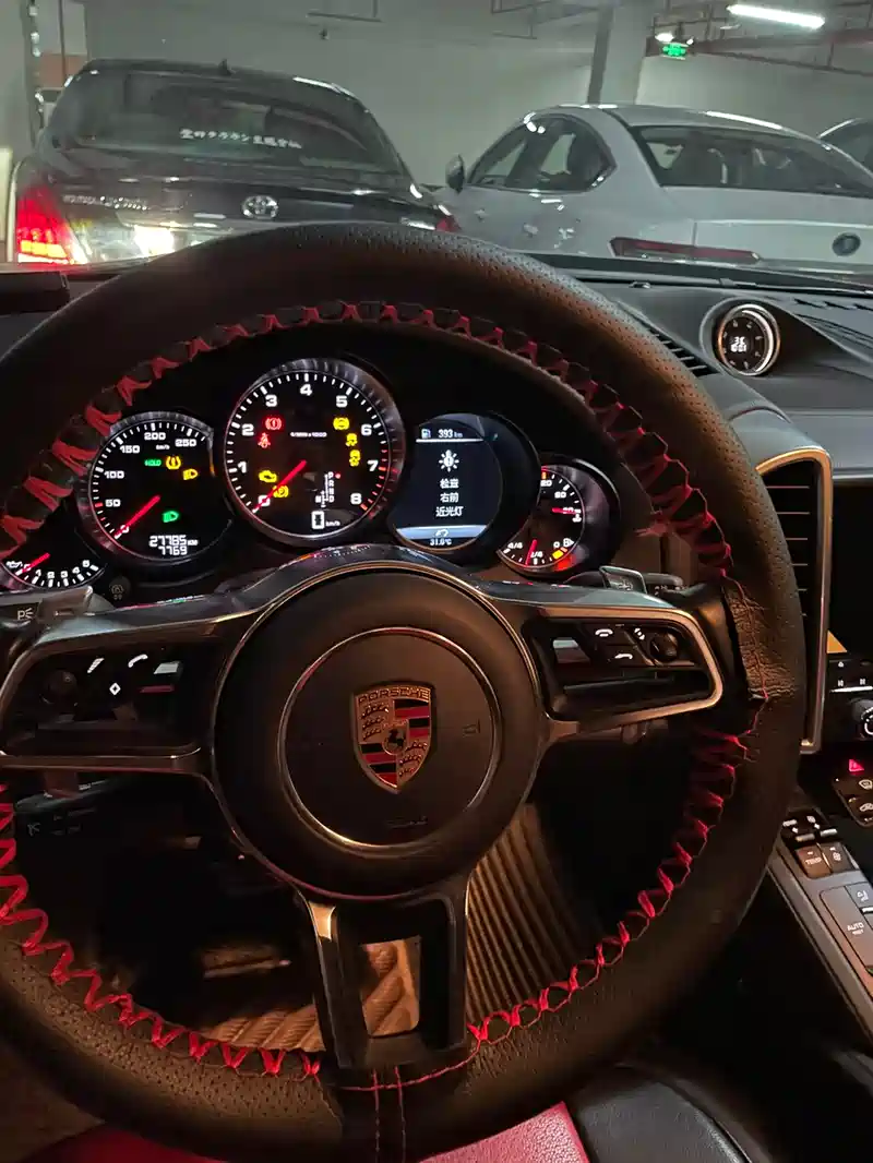

显示报警近光灯不亮
亮一会就会熄灭,车子提示近光灯故障

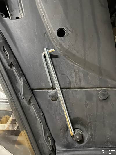

在后备箱找到打开大灯的工具
这就是打开大灯的随车工具,大灯上方,有一个空,有提示往上扭动螺丝,可以打开大灯的锁。
找好螺丝孔位,向上扭动,听到咔哒一声,大灯向前推出来了一点,表示大灯锁已经打开。

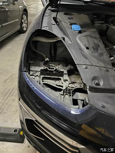

拆掉大灯和,卡宴好像变成独眼龙了
扭开五个六角螺丝,就能看到大灯灯泡了

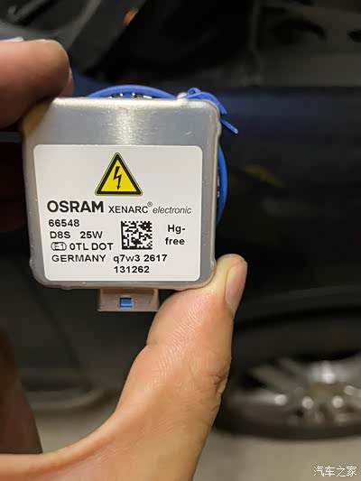

灯泡是D8S型号,打开灯泡电路连接器,就可以把灯泡拿出来。

新买的灯泡,把电路接头插上。
新灯泡接好之后,先通电测试,正常点亮,这时就可以把大灯装回位了。
新的灯泡,亮度正常。
