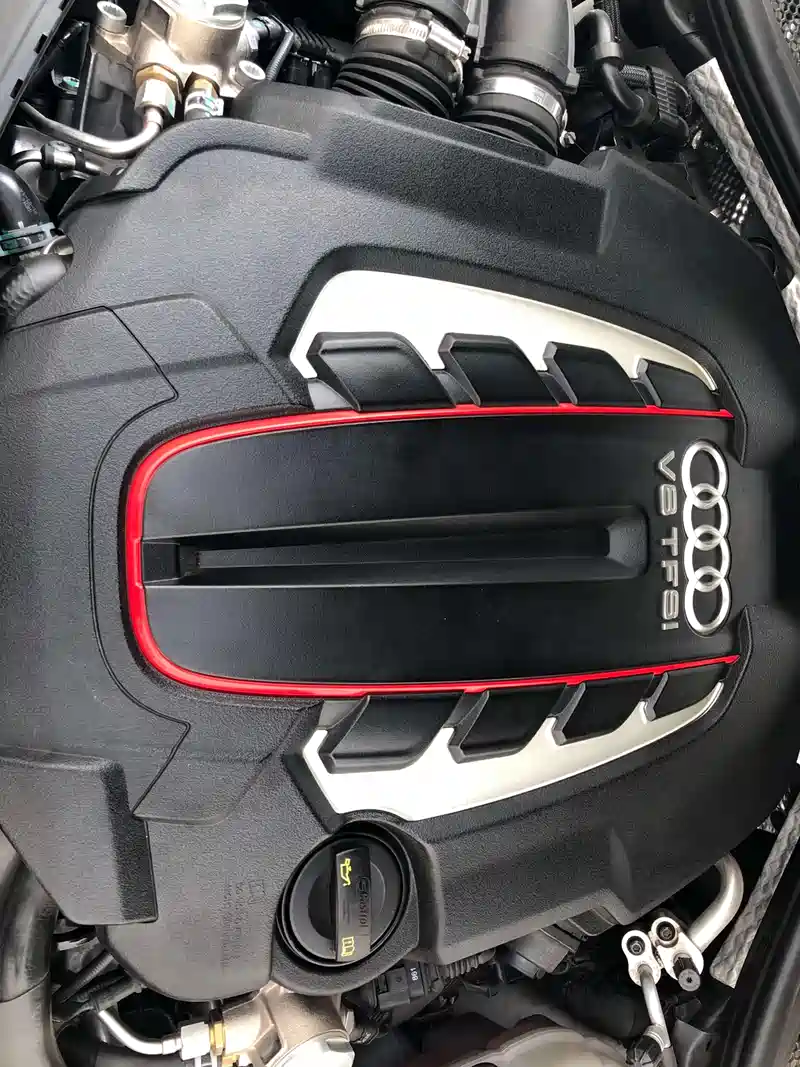

关于奥迪s6这台车也有很多故事:4.0T八缸发动机,双涡轮增压,高性能高损耗。注定是爱车之人津津乐道的话题王。我曾经在汽车之家发表过更换涡轮滤网的攻略,也帮助了很多车友,没让他们走弯路。得到了一些车友的认可,同时,也是我写这篇***的动力。

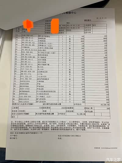

整备项目预估清单!我了个去,这下触及到我这个业余者敏感的心脏了我靠兄弟你这真是领会精神呐,配件厂的目录也就这样了吧!

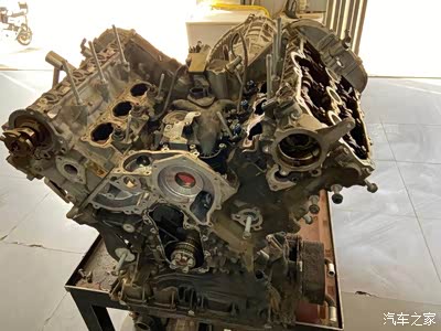

第三天的清晨,又是几张张图片发过来了,伴着简短的文字:“哥,附件都拆完了!一会儿下发动机!”我刚起一半儿床又倒下了:“您这还真实在,咱俩好歹商量一下啊?”我赶紧翻身下地,直奔修理厂。
哥俩见了面,跟谁也不认识谁似的,简单过了两招,我兵败认输。
“这就拆下来了?”
“嗯嗯”
“多少钱?”
“大几万吧”
“我靠!”“能不能少换点儿东西?”
“不能!”
“那就弄吧”
一转身我泪如雨下,谁让是我给人家发的攻略呢!
玩笑归玩笑,咱们言归正传:这款发动机的缸筒一旦被积碳侵蚀活塞把缸壁损伤(传说中的拉缸)那就是不可逆转的,有些专家提出必须换缸筒,决不能镗缸,为什么呢?我理解是因为镗缸会改变缸筒内径等于改变了发动机的结构,所以很多人不建议镗缸要么换缸筒(结构改变更大)要么打开后换了活塞清了积碳再装回去(保守治疗)我认为都不可取。(个人看法不喜勿喷!什么爆缸报废的祝福我欣然接受)这里引用厂长兄弟的原话:“这款发动机直接引发了一场镗缸技术的革命,现在的镗缸技术可以说已经登峰造极,缸筒直接换成不锈钢,三十万公里绝不会出现大磨损”(原话里数据我记不清了所以各位看官不必较真)北京就有专门为EA837镗缸的工厂,别的什么都不干。这叫一招鲜,吃遍天!

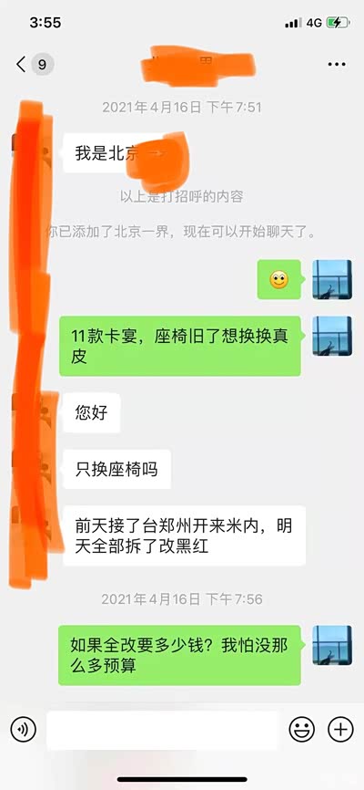

趁着镗缸的空隙,厂长安排人开始收拾内饰,我内饰的改装计划是不改色,换NAPPA真皮。座椅门饰板方向盘全换。之前开的年头太多。磨损已经是比较严重了,东补西凑的更换容易出现色差还不如不换。
座椅老化的更严重,只是当时图片找不到了![]()
接下来就要选择包真皮的厂家了,厂长给我推荐了两个,一个是五方天雅的商户干了十几年,优势是价格。另一个是高端一点儿的,缺点是价格。我说你给我个微信吧我聊聊再说
我开始是想换双色内饰,但是咨询过后价格确实接受不了。所以初步定的是全车座椅。

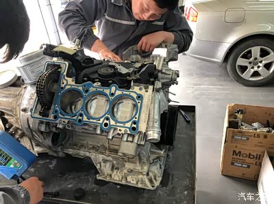

闲置了几天后发动机回来了,我也到了工厂,想着是我得好好看看,其实嘛也不懂,纯属自我安慰。
组装这件事儿吧,无聊透顶,我很是后悔跑来看看,无意间我突然注意到:我的爱车,在角落里,如同一个卸了妆,卸了假肢的马戏团小丑,落寞的,孤独的等待着变成天鹅[捂脸]
接下来说一个有趣的话题。厂长在组装发动机和变速箱完毕以后说了一句经典的话:“这回奥迪的活儿算是干完了,开始干保时捷的活了。”可不是么,Q7,途锐,卡宴这三款车型都是一个妈生的,就是爹不一样而已整个动力系统和底盘悬挂都是同样的配件(别较真啊,再次重申我是业余的)车子把传动系统安装好以后才是保时捷的入场时刻!

情理之中,预料之外。难怪他吞吞吐吐,其实我能理解他的心情:这辆车经他手整备,事无巨细,点点滴滴,每一个环节的施工都以完美为目的。不知不觉可能就超出了预估。(这个信息确实是我传递给他的)
这六页的清单基本就是我这次整备的全部项目了。但这里边不包括座椅内饰的真皮包裹,轮胎轮毂。(这两项都是单独付给别人的)最后所有的花费我会合计列出。
