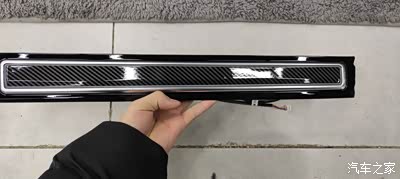

验货检查配件

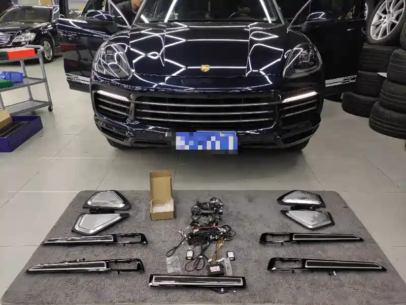

改装配件:
氛围灯一套
发光盖板四个
四门碳纤维饰板(带氛围灯)
副驾驶中控碳纤维饰板(带灯)
氛围灯一套
发光盖板四个
四门碳纤维饰板(带氛围灯)
副驾驶中控碳纤维饰板(带灯)
四门内饰板(带灯)
发光盖板
副驾驶仪表台带光饰板

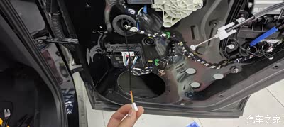

两边的踏板和B柱都要拆掉,方便走线
两边B柱也需要拿下来,因为后门门板也需要通过铰链对插
给门板上的中音喇叭拆下来,方便走线
这一边也是拆拆拆

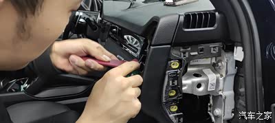

通风需要拿下来,才可以把饰板拿下来,“一物降一物”
饰板搞下来!

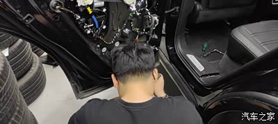

这个师傅在干的就是我一直所说的
通过铰链实现门内外对插的地方
通过铰链实现门内外对插的地方
插得时候要分清端子公母和插到了几号,(因为对插的话一定要数字相同位置相同)
穿完线,记得把氛围灯插头留出来哈哈啊哈哈 别太憨
也基本和其它车大同小异,右边的线都要从左面走过来

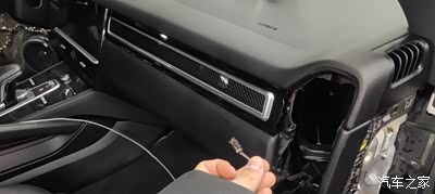

副驾驶仪表台的饰条已经安装好了插头留好

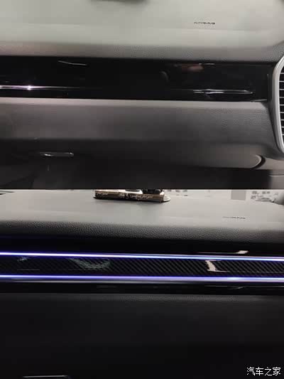

施工完成效果及对比图
亮银色跟黑色一对比就感觉的出来,尤其是加上一圈灯光的点缀,更是“星光闪闪”
碳纤维配上光圈的点缀绝了
