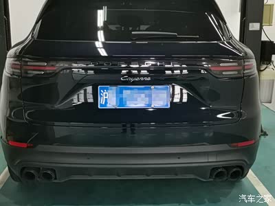

下面这是行驶3万多公里的卡宴保养。。。

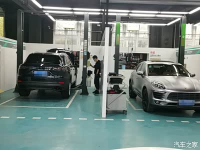

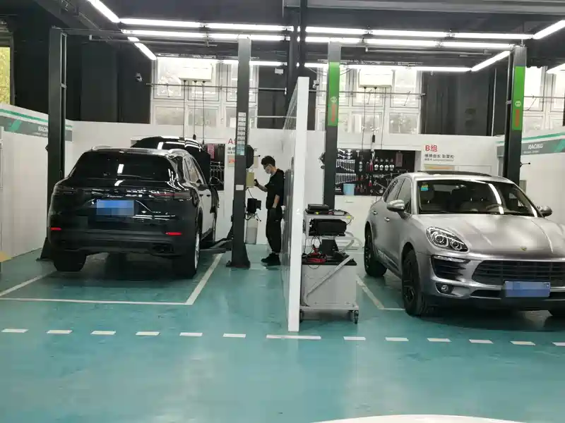

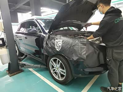

把车停在工位上,如果是气动避震器,要在PCM上面去设置一下千斤顶模式,才可以去顶车。。。

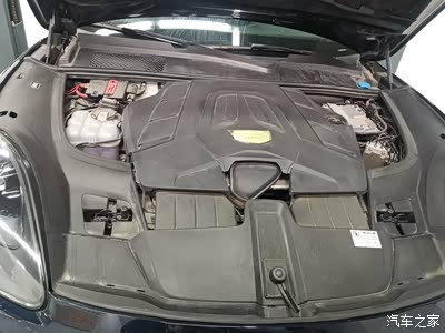

打开机盖可以看出来这是一台3.0 V6的发动机,拆机滤和空气滤芯需要把上面的盖子拆了。。

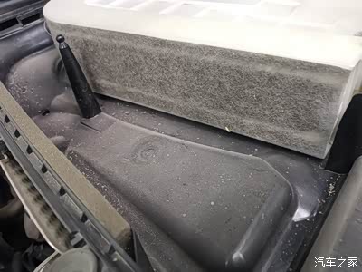

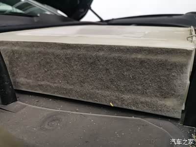

盖子拆完可以看见空气滤芯已经很脏了。。空气滤芯和空调滤芯原理和我们带的口罩一样,脏了就要换,不然对发动机和人的身体都会有影响。。

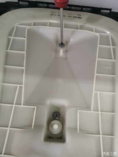

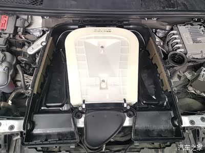

空气滤芯两个T25的螺丝

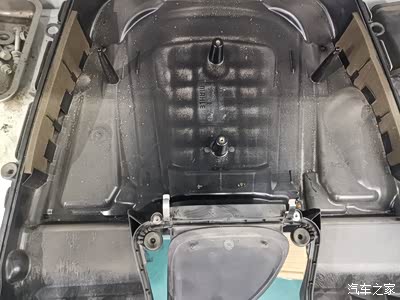

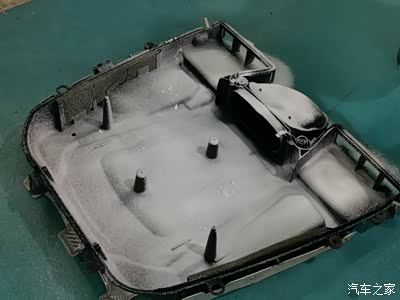

这是空气滤芯的底座,可以看出来很多灰尘。现在要把底座拆掉,才可以看见机滤。

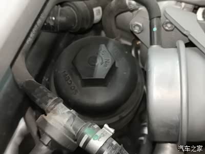

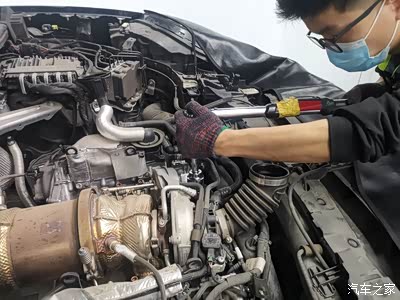

拆掉空气滤芯底座可以现在可以看见机滤就是在这个位置。。。这样机滤是可以松了,但是还是拿不出来的,要把进气口的固定支架拆了,才可以把机滤拿出来,一环扣一环

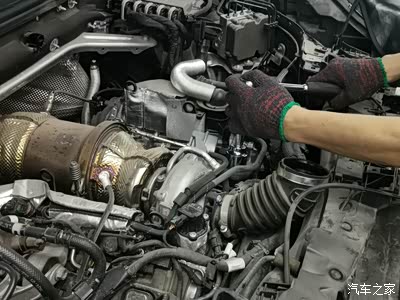

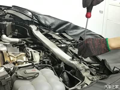

这是在拆支架。。。

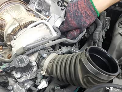

把以上的东西都拆完以后,就可以看见一个大涡轮和三元催化。。拆成这样就可以拆机滤了

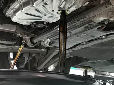

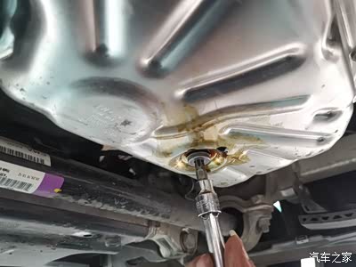

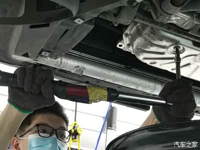

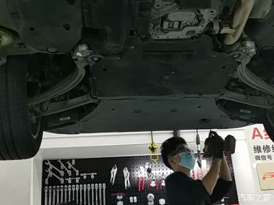

上面拆的差不多了-_-  然后把车顶起来把护底板拆了,准备放机油。。
可以看出来机油已经蛮黑了。。。

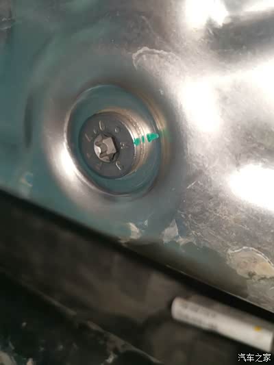

然后这是油底壳放油螺丝,原厂新螺丝和旧螺丝对比照。。油底壳螺丝建议每一次保养都是需要更换的。。
拧紧螺丝

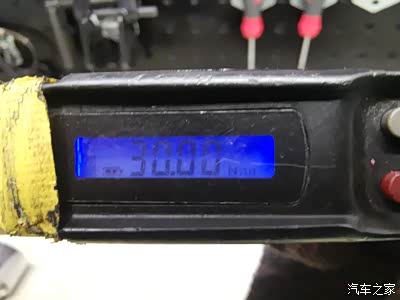

这是电子扭力扳手,调到显示的30N.M
然后把油底壳用电子扭力扳手去安装规定的扭力去拧紧螺丝。。错误的扭力会导致油底壳损坏。建议到专业一点的地方去做保养。。
最后用记号笔,标一下记号,说明这一颗螺丝已经紧好了

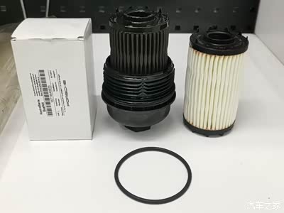

这是机油滤芯对比照片,配件建议大家一定要用原厂配件。。。

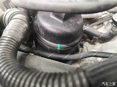

机滤装上去
机油滤芯也要安装扭力去上紧,扭力过紧会损坏机滤上的O行圈,过松机滤漏油。。所以和油底壳螺丝一样安装规定扭力去装。
最后做一个标记

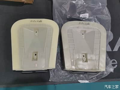

空气滤芯对比照片

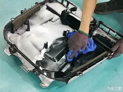

把拆下来的空气滤芯底座里面擦干净装上去

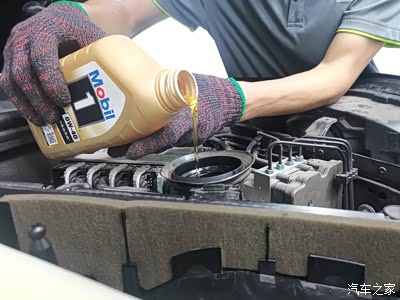

添加机油,因为这车是国五的车,官方认证加A40的机油 ,也就是金美孚0W-40。。国六的要看标号 C20机油和C40机油。。机油大概加7.8左右吧

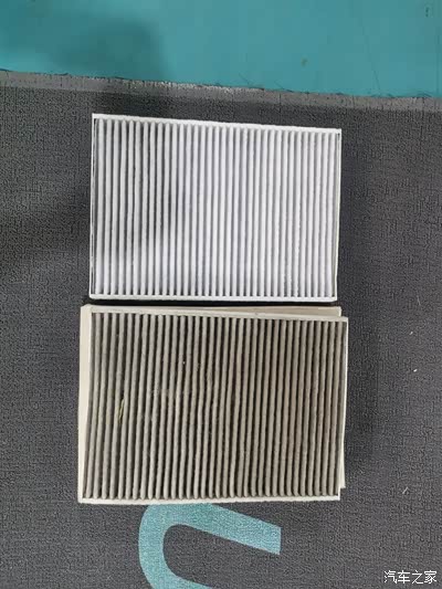

这是空调滤芯对比照,拆装照片忘记拍了。。

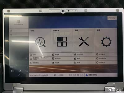

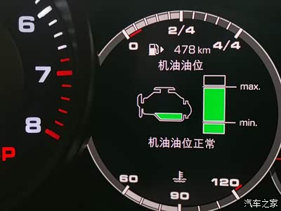

然后机油油位我们都是加到最上线。。。然后就是电脑复位保养灯,我们是用保时捷专用电脑PIWIS 三代来检测和复位保养灯。。
