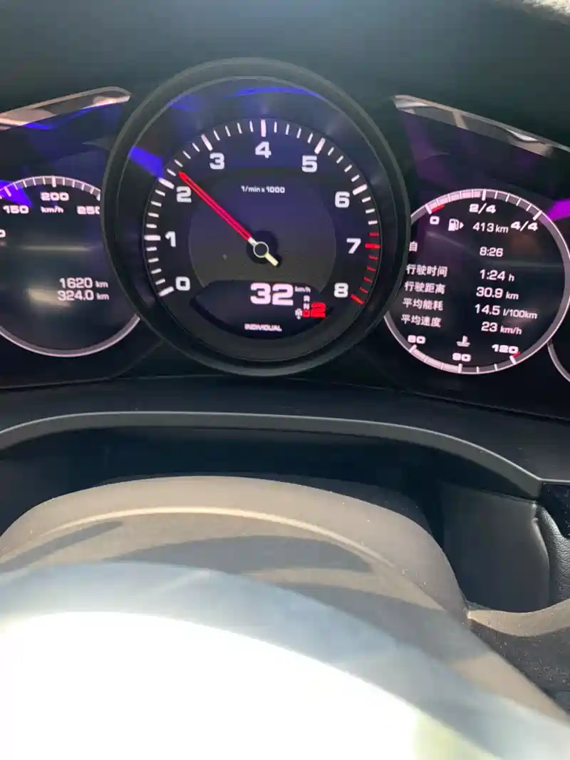

一般不到1500转换档.突然就2300转才换档是什么原因

你刚爬完坡,鉴定完毕。
。我每次地下车库上来就是2000多换挡,过一会就正常了。

这个主要也是跟你车子具体的使用情况有关系的,他并不说1500转就换挡,正常的正常在2500转换挡是一个正常的周期

这个不太清楚,貌似你最近有激烈驾驶的话,可能会改变换挡逻辑。

一样,偶尔会这样。还没摸透什么规律

天气原因,而且低档位换挡会突一下。

观察了几次是这样,就是交通不好情况 比如堵车,一直10来迈低速开开停停,或者爬坡后,变速箱可能感觉到了你的路况不好,所以不会积极换档,2000多转才换, 正常行驶一会就自动校正过来了,1500转左右换

我车暴晒之后就这样。暴晒后1和2档都是3000才换挡

对,也有这个情况,暴晒之后,也会出现,开一会就好了 ,那就是正常情况了 我就放心了,我还以为只有我的车这样特殊

    开空调了吧

    夏天开空调+上坡 这两个条件只要满足其中一个 高转速换档就跑不了

    出现这种情况时实在难开!总结出规律:如果时速能到70(6挡左右),之后马上恢复到正常。已经反馈给福州4S店,还没给出解释。望大家一起反馈,尽快解决,否则夏天怎么过。
    福州车友0258780 关禁闭 已屏蔽
    接楼上:如果恢复到正常换挡情况下,熄火了(不管是自动启停熄火,还是钥匙熄火),又回到高转数才换挡的魔鬼模式,除非你再来一次时速到70(左右),才会又恢复到正常。真不懂保时捷这什么逻辑。
    福州车友0258780 关禁闭 已屏蔽
    再接楼上:高转数才会换挡的情形下,怠速会为900;正常情况下是800。

    天气热了就这样。。习惯了

    正常情况600转,如果800多转就高转速才能换挡了,最近天热起来搞的天天如此了,也麻木了,习惯就好,起码不容易有积碳
