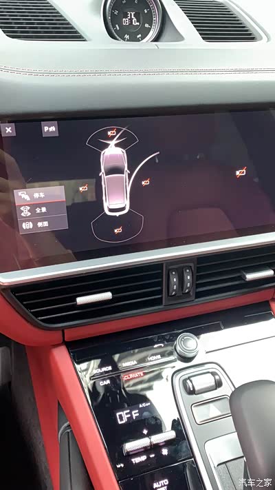

问 求问我的360影像忽然部分黑屏是怎么了 删除 推荐精华 置顶 取消置顶 关闭回复 打开回复 推荐编辑 楼主禁言 移动帖子 重置头像 操作记录 gaoyikai 0浏览 · 2020-05-10 20:53 举报 打开汽车之家 阅读体验更好 相关问题 更多 问卡宴底盘出错 0回答 问方向盘左右晃动 0回答 问有没有同样的故障提醒 0回答 问卡宴仪表盘 0回答 问26款价格多少合适 0回答 问刷ecu 0回答 全部回复 只看楼主 行者3581 关禁闭 已屏蔽 昕锐 你这个应该是相关的摄像头有问题了,歌者是连接线出故障了。建议全面检查一下。 2020-05-10 21:00 回复 沙发 屏蔽此人 举报 删除 取消删除 禁言 重置头像 共有条对话 > wjswjs2017 关禁闭 已屏蔽 这种情况确实是不对的了,可能电路板有问题。这个要找4S店给检查解决了。 2020-05-10 21:01 回复 板凳 屏蔽此人 举报 删除 取消删除 禁言 重置头像 共有条对话 > 琢磨不透Noslepu 关禁闭 已屏蔽 Cayenne 重新发动车子会不会好? 2020-05-10 21:51 回复 地板 屏蔽此人 举报 删除 取消删除 禁言 重置头像 共有条对话 > 叁捌零幺 关禁闭 已屏蔽 Cayenne 重启基本就可以解决 2020-05-10 22:01 回复 屏蔽此人 举报 删除 取消删除 禁言 重置头像 共有条对话 > wang6996 关禁闭 已屏蔽 奥迪A6L 前面和右侧摄像头故障 2020-05-10 22:16 回复 屏蔽此人 举报 删除 取消删除 禁言 重置头像 共有条对话 > zyzzy1989 关禁闭 已屏蔽 去店里刷电脑 2020-05-11 17:10 回复 屏蔽此人 举报 删除 取消删除 禁言 重置头像 共有条对话 > 偶尔登陆一次 关禁闭 已屏蔽 Cayenne 我去一个毛病,特别是是停车时间长的时候,各个方向都出现过,有时候还有全车都不显示了 2020-05-12 10:32 回复 屏蔽此人 举报 删除 取消删除 禁言 重置头像 共有条对话 > 杭州车友9484315 关禁闭 已屏蔽 你这个问题很简单的,我之前也是经常这样。去店里检查了好多次,后来是因为左边反光镜下的摄像头连接的线束电阻大于另外几条。所以会出现故障。只要换了这条线束问题就解决了。这条线束要德国保时捷运过来的,快的话半个月到货。换上就OK了。希望你看了后能解决问题 2020-05-12 11:12 回复 屏蔽此人 举报 删除 取消删除 禁言 重置头像 共有条对话 > gaoyikai 楼主 关禁闭 已屏蔽 aa4yab3k9 2020/05/12 11:12:54 发表在 8楼 你这个问题很简单的,我之前也是经常这样。去店里检查了好多次,后来是因为左边反光镜下的摄像头连接的线束电阻大于另外几条。所以会出现故障。只要换了这条线束问题就解决了。这条线束要德国保时捷运过来的,快的话半个月到货。换上就OK了。希望你看了后能解决问题谢谢车友,这个维修贵不贵? 2020-05-12 16:18 回复 举报 删除 取消删除 禁言 重置头像 共有条对话 > 杭州车友9484315 关禁闭 已屏蔽 gaoyikai 2020/05/12 16:18:15 发表在 9楼 谢谢车友,这个维修贵不贵?我是走索赔件。如果要收钱的话一千多一条线束 2020-05-13 13:13 回复 屏蔽此人 举报 删除 取消删除 禁言 重置头像 共有条对话 > gaoyikai 楼主 关禁闭 已屏蔽 琢磨不透Noslepu 2020/05/10 21:51:41 发表在 地板 重新发动车子会不会好?会 但是这个出现的频率好高 2020-06-08 00:28 回复 举报 删除 取消删除 禁言 重置头像 共有条对话 > gaoyikai 楼主 关禁闭 已屏蔽 叁捌零幺 2020/05/10 22:01:33 发表在 4楼 重启基本就可以解决但是老是出现 烦啊 2020-06-08 00:28 回复 举报 删除 取消删除 禁言 重置头像 共有条对话 > gaoyikai 楼主 关禁闭 已屏蔽 偶尔登陆一次 2020/05/12 10:32:15 发表在 7楼 我去一个毛病,特别是是停车时间长的时候,各个方向都出现过,有时候还有全车都不显示了你怎么处理的哇兄弟 2020-06-08 00:29 回复 举报 删除 取消删除 禁言 重置头像 共有条对话 > 之家车友6955440 关禁闭 已屏蔽 线的问题 2020-06-09 11:51 回复 屏蔽此人 举报 删除 取消删除 禁言 重置头像 共有条对话 > 之家车友6955440 关禁闭 已屏蔽 是不是偶尔会这样 2020-06-09 11:51 回复 屏蔽此人 举报 删除 取消删除 禁言 重置头像 共有条对话 > 孤军旅途 关禁闭 已屏蔽 我提车一个月,今早第一次出现这个问题车库里挪车,点着火后没关自动启停,挪了几米远,深踩刹车自己熄火后,挂P档松脚刹,此时中控及仪表盘都是亮着的。两分钟后,上车挂D档,车子没启东,然后关掉钥匙,再打着火,中控屏能正常放音乐,挂D档走了几米,立马和楼主的这个图一样了。点击左上角的叉,恢复到媒体界面。后来一路上雷达摄像头都工作正常个人觉得也不一定全是线束问题,软件也有可能 2020-06-09 13:43 回复 屏蔽此人 举报 删除 取消删除 禁言 重置头像 共有条对话 > 偶尔登陆一次 关禁闭 已屏蔽 Cayenne gaoyikai 2020/06/08 00:29:20 发表在 13楼 你怎么处理的哇兄弟还扔着没管呢,寻思下次保养去看看, 2020-06-14 15:14 回复 屏蔽此人 举报 删除 取消删除 禁言 重置头像 共有条对话 > 还想在主楼增加内容?点击续写主楼内容 登录 参与更多互动 发表回复 打开App,查看更多评论 首 页 上一页 下一页 末 页 跳 转 取 消 还想在主楼增加内容?点击续写主楼内容 登录 参与更多互动 系统故障 发表回复 图片最多上传9张 微信好友 微信朋友圈 新浪微博 QQ好友 QQ空间 取消 相关推荐 加载中
