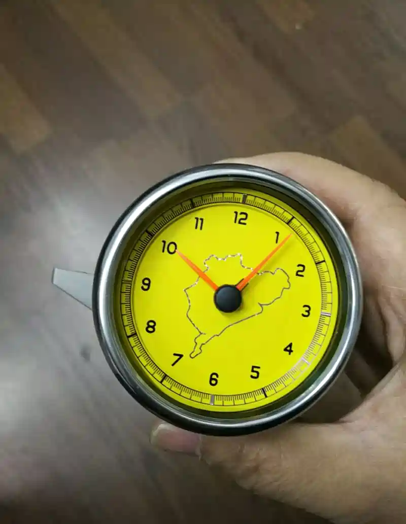

这时钟是朋友自己搞到的,我看着不错,就也装了一个,主要是做工不错,看着也很惊艳,尤其喜欢上面的纽博格林赛道,感觉很酷。
说实话,拿到这个时钟的时候还真被它的外观和做工惊艳到了。比想象中的还要好。而且说是不用工程师电脑编程什么的。并且安装方法跟秒表是一样的,简单省事。
再看看配线,我直接在上面注释了线脚的说明。
看这个表的做工,开发的人应该是做足了功课,下了很大力气。不过我觉得找到它的车主更牛。也不知道都是什么途径找到了这个。至于价格什么的我不多讲免得有做广告的嫌疑。总之一句话,这个东西真的值得保时捷车主拥有。

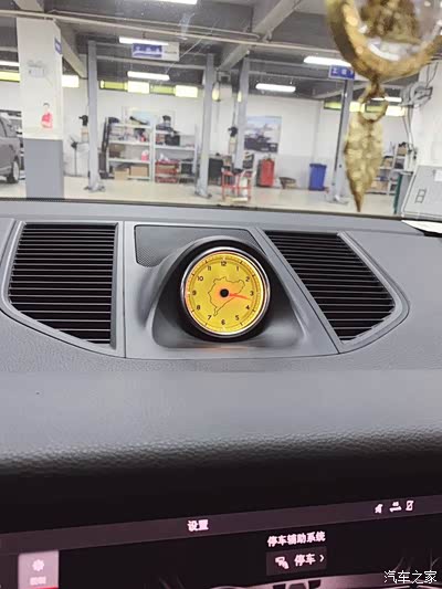

安装完毕!开了一下大灯,这个时钟的背景
灯还真的跟着亮了。实在佩服研发的人,厉
害。整体效果来看的话,完全可以满足高大上的加装需求,整个仪表台也显得饱满美观了不少!这也是最惊艳的一点的。
晚上让他给我发了一张背景灯亮着时候的图片,感觉也不错。
