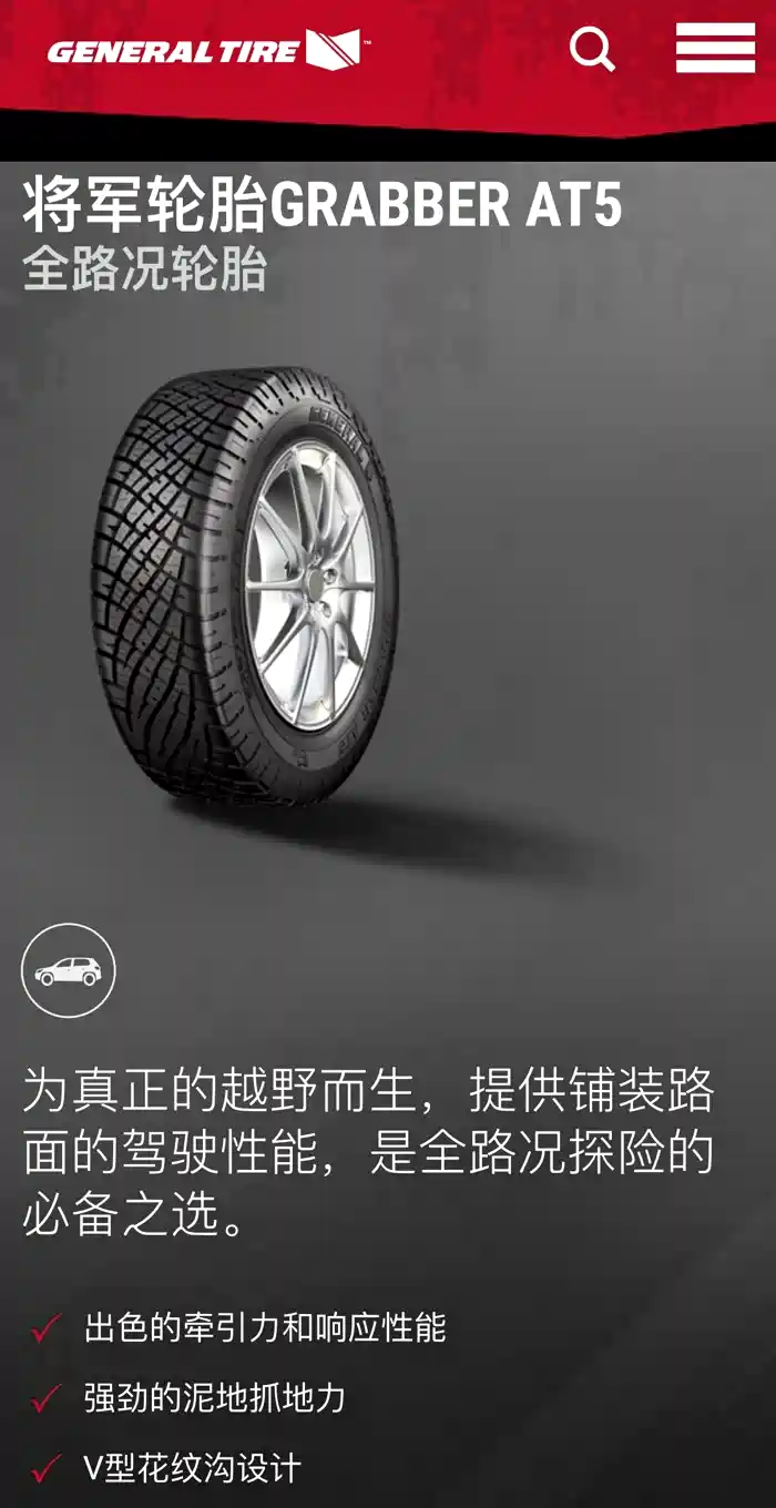

我对卡宴定位于多数人有点儿不同。我想挖掘发挥卡宴越野性能。我对卡宴S四驱越野性能有信心,唯觉得原配轮胎不禁造。所以查阅了大量越野轮胎,找可换装的。要提前说的是:卡宴S由于配置了更强的刹车系统,所以最低应该只能配19寸轮毂(17寸肯定不行,18寸未经确认)。因此19寸及以上的轮胎我反复查找,找到:
19寸轮毂配“将军轮胎的255/55R19的GRABBER AT5胎”
或
20寸轮毂配“将军轮胎的255/50R20 GRABBER AT5胎”。
且要对应多买两副19寸或20寸的前桥轮毂,用于装在后轮。因为卡宴S的后桥轮毂更宽,扁平比更小,目前还没找能搭配的越野轮胎。
这应是目前最佳选择了。将军轮胎是马牌的子品牌,以SUV用轮胎见长,因此技术质量可以放心。这款胎是AT越野胎,越野性能明显高于我们目前各SUV配的城市胎和所谓的全地形胎。
有了这套胎就敢开着卡宴上高原进草原戈壁,进行长途越野了。不过,自虐越野还是要尽量避免,轮胎扁平比还是小了些,不能太造了。
