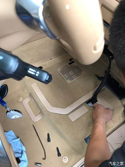

卡宴的电池就是安装在主驾座椅下方,拆开座椅轨道螺丝就能看到,注意的是包裹的地毯拆卸麻烦需要扣点旁边塑料卡条才可以,如果外面的修车暴力些,直接就把地毯剪开一口来,这样才能把电池看到。

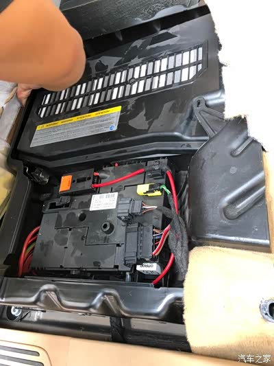

卸开地毯,就能来到电池真面目,这里赞扬一下德国人设计,个人感觉,这样既能省空间,又对电池存放温度得到保障,毕竟在驾驶室内一般都开空调,温度不会太高,比日系车电池都是在车头盖的,夏天电池环境温度就会很高。

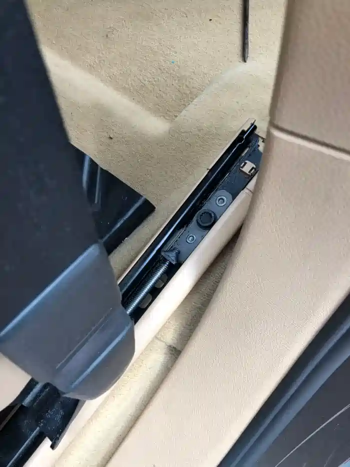

需要松掉座椅导轨

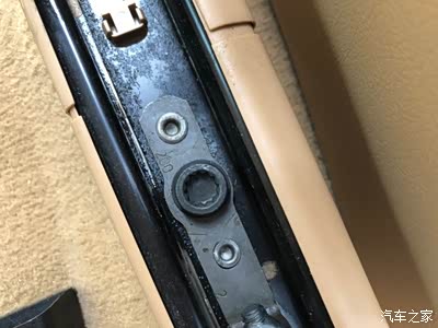

座椅螺丝
需要完全卸掉主驾座椅出来,看到地毯盖住电池箱
拆卸地毯后看到电池真面目

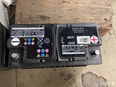

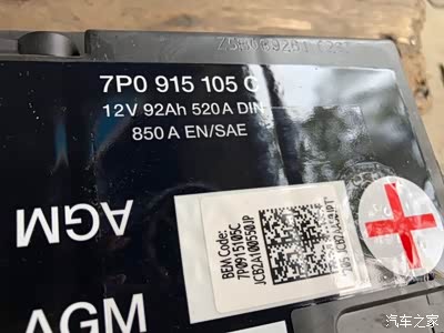

新电池
新电池
