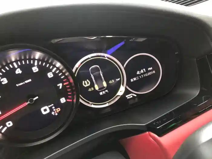

问 求大神拯救,气压问题 删除 推荐精华 置顶 取消置顶 关闭回复 打开回复 推荐编辑 楼主禁言 移动帖子 重置头像 操作记录 广州卡宴 0浏览 · 2018-10-18 13:22 显示轮胎穿了但是没漏气,也消码了然后几个小时后又开始了,去补胎又说没事 举报 打开汽车之家 阅读体验更好 相关问题 更多 问卡宴档吧掉皮 0回答 问保养问题 0回答 问卡宴仪表盘 0回答 问新手想入卡宴问题 0回答 问请教各位一下 0回答 问卡宴27年大改款吗 0回答 全部回复 只看楼主 sade1979 关禁闭 已屏蔽 风骏5 这个的话看下胎压传感器,感觉应该是传感器故障,这个的话先检查,另外你确定是清除了码的话,检查的时候再确认下。 2018-10-18 13:24 回复 沙发 屏蔽此人 举报 删除 取消删除 禁言 重置头像 共有条对话 > ww77seven 关禁闭 已屏蔽 胎压会随着气温和胎温的变化上升或下降,跑跑胎压上来了灯就灭了,估计凉车胎压偏低了,一般的轿车、SUV轮胎在凉车的情况下都是在2.3-2.5个气压左右。希望我的回答会对您有所帮助。 2018-10-18 13:33 回复 板凳 屏蔽此人 举报 删除 取消删除 禁言 重置头像 共有条对话 > 石家庄车友9162498 关禁闭 已屏蔽 我要申诉 本楼已被删除 查看回帖内容查看操作记录 2018-10-18 14:23 地板 屏蔽此人 删除 取消删除 禁言 重置头像 共有条对话 > 仁夭憊破 关禁闭 已屏蔽 我要申诉 本楼已被删除 查看回帖内容查看操作记录 2018-10-18 14:30 屏蔽此人 删除 取消删除 禁言 重置头像 共有条对话 > 石家庄车友1741927 关禁闭 已屏蔽 我要申诉 本楼已被删除 查看回帖内容查看操作记录 2018-10-18 15:36 屏蔽此人 删除 取消删除 禁言 重置头像 共有条对话 > 深圳车友8612931 关禁闭 已屏蔽 气压不够,按照仪表提示的数值加气 2018-10-19 15:09 回复 屏蔽此人 举报 删除 取消删除 禁言 重置头像 共有条对话 > 深圳车友8612931 关禁闭 已屏蔽 ww77seven 2018/10/18 13:33:53 发表在 板凳 胎压会随着气温和胎温的变化上升或下降,跑跑胎压上来了灯就灭了,估计凉车胎压偏低了,一般的轿车、SUV轮胎在凉车的情况下都是在2.3-2.5个气压左右。希望我的回答会对您有所帮助。卡宴你加个2.3-2.5试试,仪表马上报警。卡宴的正常胎压是前轮2.6bar,后轮2.9bar,如果设置的是满载,后轮胎压要去到3.1bar 2018-10-19 15:13 回复 屏蔽此人 举报 删除 取消删除 禁言 重置头像 共有条对话 > BIancpain 关禁闭 已屏蔽 迈巴赫S级 直接在设置里面调成半载舒适气压就没事了 2018-10-20 00:37 回复 屏蔽此人 举报 删除 取消删除 禁言 重置头像 共有条对话 > 石家庄车友9928124 关禁闭 已屏蔽 我要申诉 本楼已被删除 查看回帖内容查看操作记录 2018-10-20 01:13 屏蔽此人 删除 取消删除 禁言 重置头像 共有条对话 > 还想在主楼增加内容?点击续写主楼内容 登录 参与更多互动 发表回复 打开App,查看更多评论 首 页 上一页 下一页 末 页 跳 转 取 消 还想在主楼增加内容?点击续写主楼内容 登录 参与更多互动 系统故障 发表回复 图片最多上传9张 微信好友 微信朋友圈 新浪微博 QQ好友 QQ空间 取消 相关推荐 加载中
