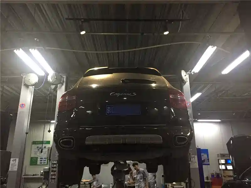

这是一辆09年出厂的保时捷卡宴,搭载的是保时捷旗下的3.6升V型六缸自然进气发动机。输出功率是290匹马力,输出扭矩是385牛·米。那个时候还没有盛行涡轮增压发动机型,不像现在已经是涡轮增压发动机的天下了。
发动机舱十分的工整,工整到有强迫症的我,都找不出来丝毫的不妥。九年的时间过去了,却丝毫的看不到这辆保时捷卡宴在岁月上面严重的变老。即使是放到现在,我都觉得它的设计上依然是领先了很多的车型设计。
因为机油的滤芯在发动机的最下方必须要进行举升车辆,所以我采用了重力换油法更换机油。
