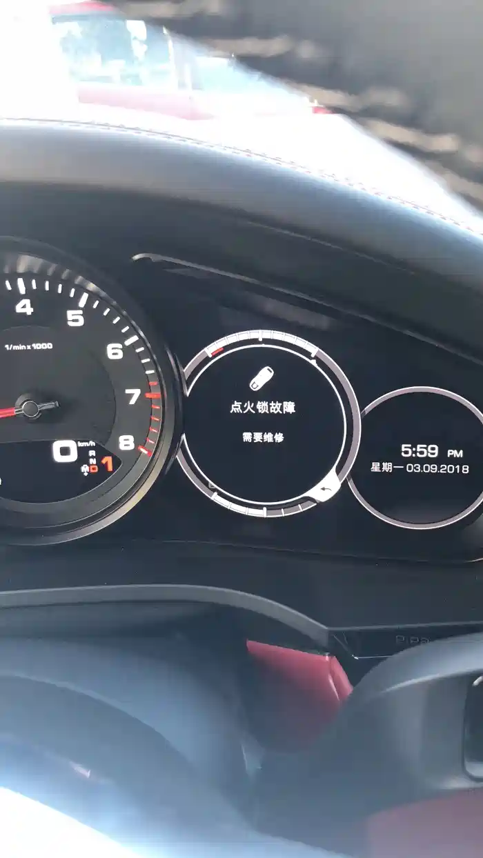

提车几天了,本来照了一堆照片想发个作业,结果门异响影响了心情,又出现了这个故障,三天就出现了去了4S店没查出问题,消了故障码,今天又出现了,哪位大神遇到过这个问题?帮我解答下。这车的质量......

故障码在哪里消的 在北京4S店提的车??

          我也遇到同样的问题 ssss店第一次给我清除了故障码表说再遇到这个问题就得缕线 看看插头有没有接触不好
          Durham10086 关禁闭 已屏蔽
          我也遇到同样问题,重启后好了。转到1先自检再打火,不要直接去打火
          Durham10086 关禁闭 已屏蔽
          今天解决了,去把驾驶位左侧的板差了,地下一堆电线,好像是线头松了 目前没问题。但是要拆盖板
