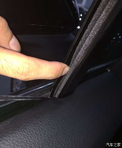

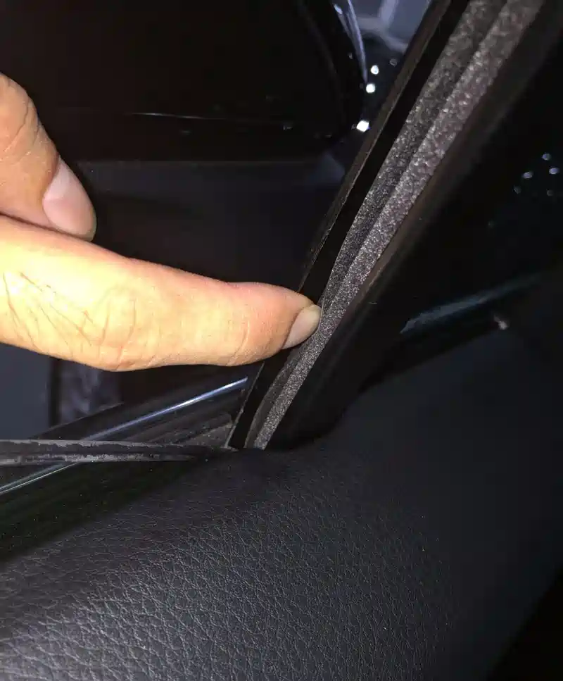

提车当天就觉得驾驶位车窗玻璃升降不顺,且伴有刺刺拉拉的尖锐声音。当时由于赶时间,没在意,以为是导轨里面有脏东西,过几天就好了。

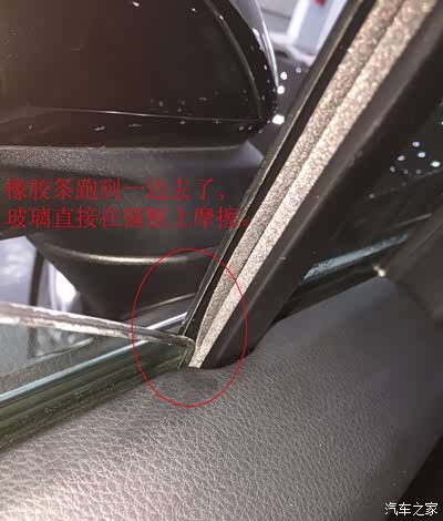

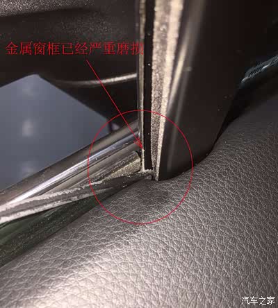

今天自己抽空检查了一下,妈的,居然是工人没有把胶条装好,胶条是偏到一边的,玻璃一直在跟金属框直接摩擦。这样明显的问题居然没检查出来,也能出厂。4S店也该骂,验车居然也没发现这个问题。 害的我明天又要送过去耽误半天时间。
下午开着开着,驾驶位窗户的自动升降又失灵了,必须要不松手地按住,才能升降玻璃。4S说可能是有点卡,阻力太大所致,简直无语。

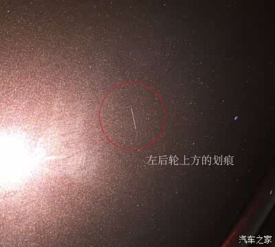

贴车衣时,又发现中奖了,左后轮上方有划痕,比较深,抛都抛不掉。

这个胶条的位置明显不对。

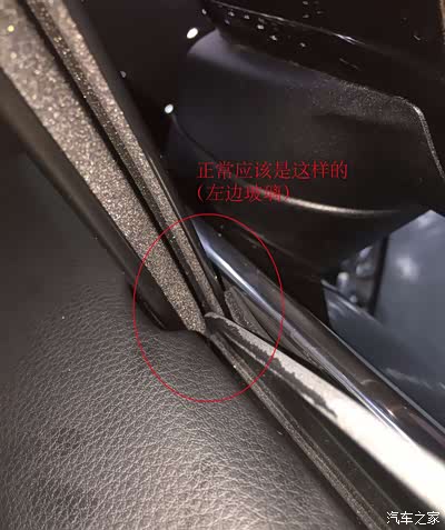

正常的右边窗户玻璃是这样的。
贴车衣前发现了划痕。![]()
