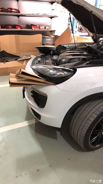

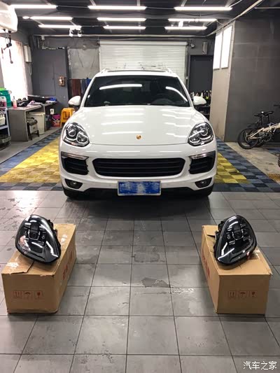

换灯前来组照片,真的我觉得卡宴就该标配LED大灯太他妈的科技了感觉就是6666!除了轮毂就是灯!要换了!现在我的卡宴完美了

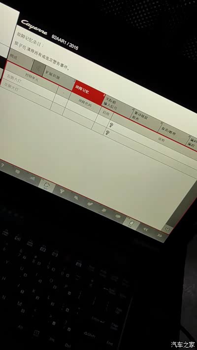

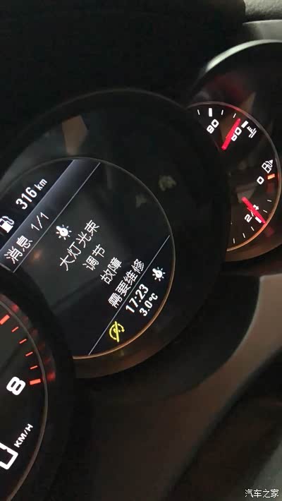

没编程前,把led大灯装上前故障码!静静地等待编程中!插入新灯点火只能闪一下就没光了!

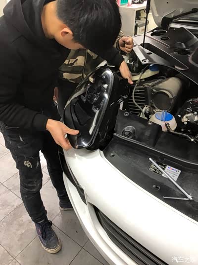

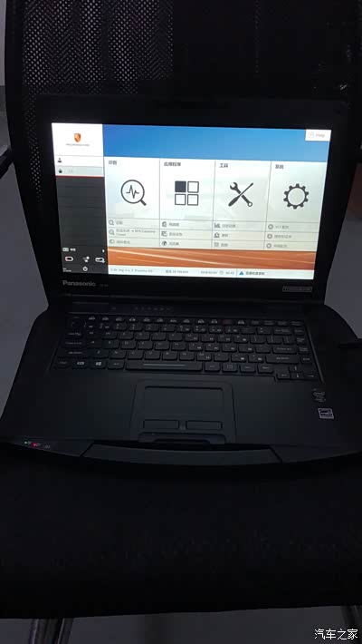

这里大家千万注意我车子出现了一个信号段有问题,读取不到大灯数据,我还以为灯有问题,弄了两天,换了几台电脑编辑当时都担心LED灯有问题,是不是买拆车件被坑了,后来找过了师傅,

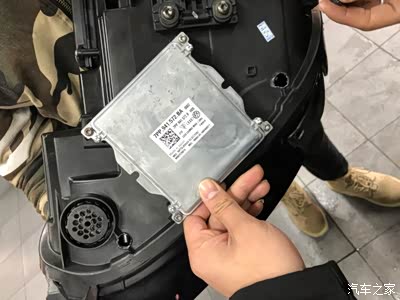

检查是否是模块问题
LED大灯和普通模块对比下区别
安装中,由于碰到技术问题,车子一直无法读到大灯数据,找了专业师傅,找到问题换了一个车的保险搞定,读取大灯数据!哎,虚惊一场!我还以为图便宜买到了坏灯,郁闷死我了!
一直无法读取数据,结果找到问题关键,不是灯的问题,而是我车本身有一个故障码所致,用电脑排查后解决!换了保险丝搞定了!开心,装灯5分钟,编程2天这两天心情真是大起大落啊!改车的心酸!哎~

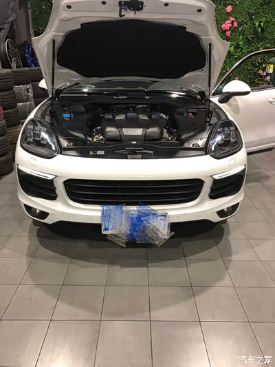

安装中!

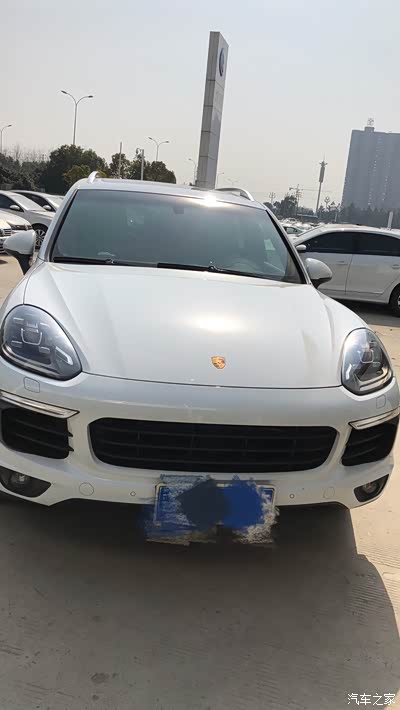

帅气的LED大灯,真的很帅气,我感觉我的小蛤蟆完美了
我是个外观控!

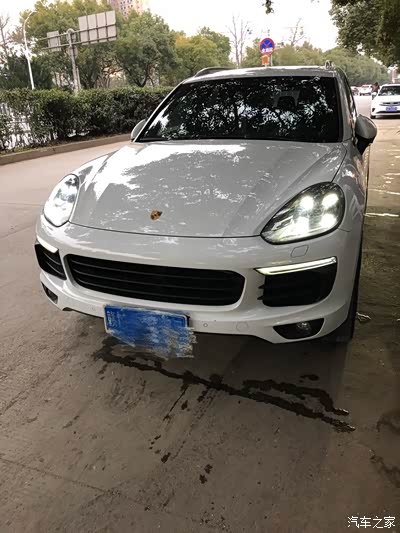

来个阳光下的正脸
亮了,水果手机拍不出他眼睛光芒的美!下次拍一组大片给各位欣赏!
