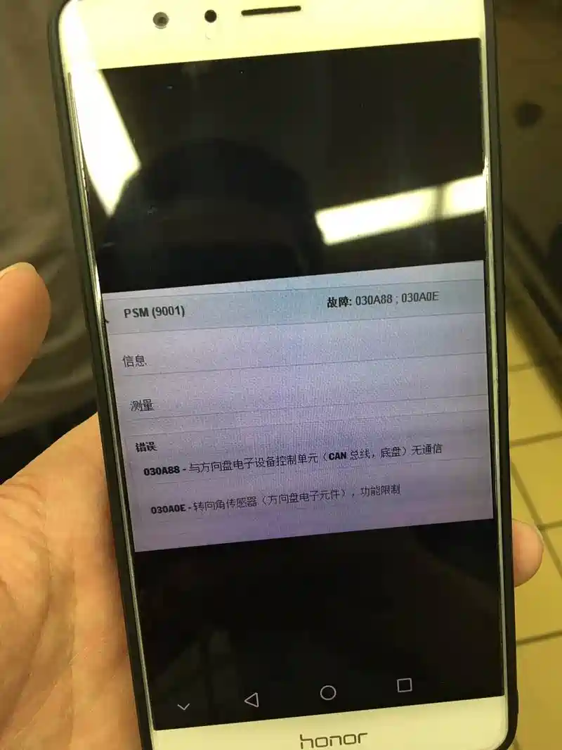

卡宴行驶过程中出现问题,是PSM 9001故障,这是什么原因?
jtstar
0浏览 · 2017-06-28 16:14
如题,提车刚好一年。行驶过程中出现PSM故障,低速行驶至4S,检查是PSM 9001故障。
说维修需要时间,当场没有修。准备明天送到4S店去,这是什么原因呢?
故障显示

    可能是转向游丝,可以先做个角度校准,还不行就换吧
    2017-06-29 09:17 回复
    jtstar 楼主 关禁闭 已屏蔽
    捷英汇保时捷 2017/06/29 09:17:02 发表在 板凳
    多谢,明天开到4S去看看。
