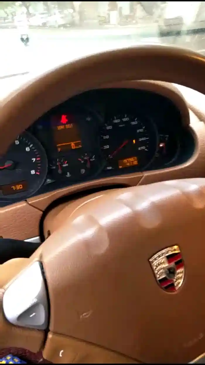

仪表盘黄色感叹号亮了什么意思?请大神指教!
赫儿
0浏览 · 2017-04-01 08:41
哪坏了?
哪坏了?

 汽车仪表盘上出现感叹号警示灯大概有三种:
一、三角形中间1个感叹号。这是常规故障显示灯,主要有如下情况亮起。
1、干式双离合变速器离合器过热;
2、断油系统干预或出现故障;
3、驻车传感器故障;
4、外部车灯故障;
5、发动机油压力传感器故障;
6、驱动防滑系统警示或故障。
二、括号圆圈中间1个感叹号。这是制动系统警示灯,下列情况会亮起:
1、有的车子在打开点火开关后亮起几秒钟,启动发动机后熄灭;
2、当拉起手制动时亮起,放下时熄灭;
3、制动液面过低,行驶过程中亮起;
4、制动系统发生故障亮起。
三、括号下面一横中间1个叹号。这是轮胎气压监测警示灯,当车辆的某个轮胎的气压过低时,该警告灯亮起。

济南车友7733153 关禁闭 已屏蔽
黄色叹号灯亮起说明仪表里有警示信息,通过查看仪表信息条目可以确定是哪些信息导致叹号灯亮起的。比如雨刮水少,钥匙电池电量不足,刹车片报警,胎压低,底盘升降系统关闭等都会导致黄色叹号灯亮。
