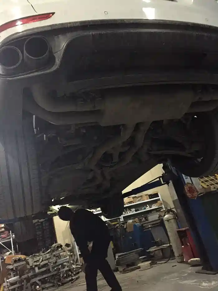

朋友车觉得AK声音不够好 花了9.8万买的,我也是醉了...真舍得,后来他说换完之后就觉得不是那么回事,可能和自己想象的声音不一样,不符合自己的要求吧。我呢 只是感觉到他这个AK排气出的声吧,不是那么高亢的 尖锐的,给人的感觉...就好像一桶水 手掌在水表面甩来甩去的那种感觉(水花声),比较散,就好像过去年纪大的喜欢 漱口的时候含一口水 头仰上 水含在喉咙口打转的感觉,当然也许这就是人家的特点特色之处吧。 我帮忙联系了一个排气改装厂 凌晨四点就往上海开了,后来整整施工12小时完成...

全车完成了,等死我了。前后12个小时  还好一大早就到了  呵呵!
