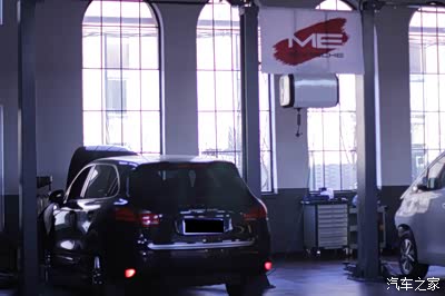

想不到的排队等待...
怕哪摸哪在做保养...我还是耐心等候吧
新卡宴也不知道要干啥呢?和车主兄弟聊了会..原来是来刷各种隐藏的..老板王宁告诉我还得等半个多小时.上楼喝茶吧!
半个多小时终于上了工位...

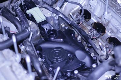

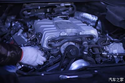

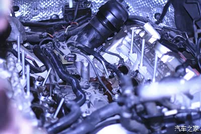

各个部件繁琐的拆卸我也懒得拍了..拍些主要的部件让大家参观下...惨不忍睹啊..

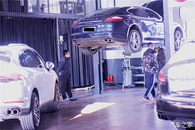

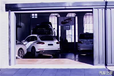

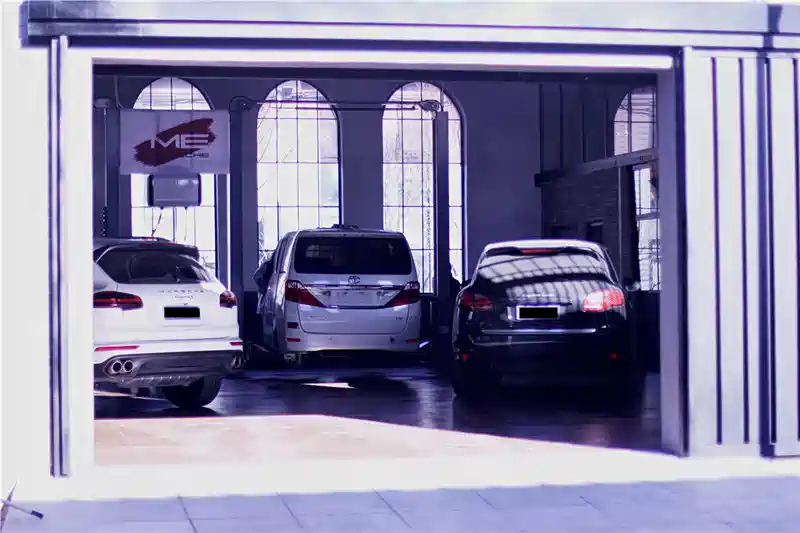

敢于在外面这样拆你们是不是觉得有点疯狂了.这里的技术完全不逊于4S店.所以才这样的信任!而且效率上来说真的不敢进4S.一进去就好几天出不来...

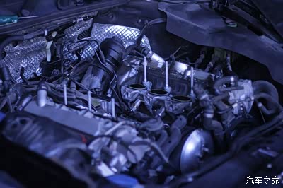

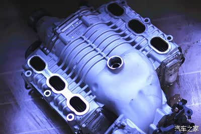

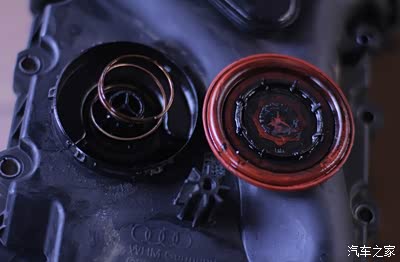

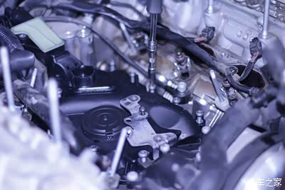

管子下面就是所谓的废气循环阀又称油水分离器.我就不废话了.之前也是在网上查的资料..才知道这东西
好大一坨铝...

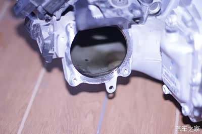

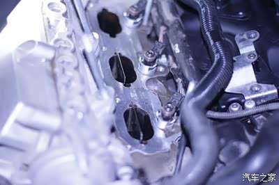

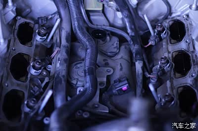

进气道
里面还是挺干净的吧?

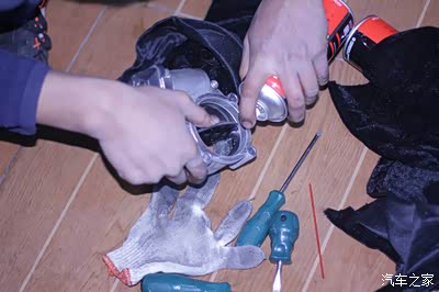

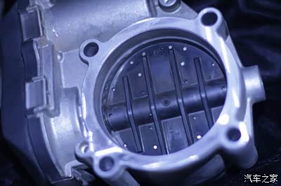

把节气门拆下来清洗.
洗洗更健康
洗之前的积碳没来得及拍..

正主现身

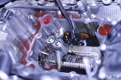

大师傅还是很麻利...把油和水都吸出来
螺丝孔的水也要吹干净

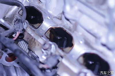

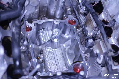

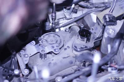

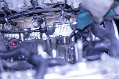

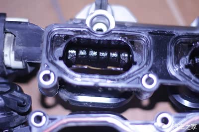

这就是曲轴通风室.废气就是在这里排出的.被废气阀引到燃烧室进行二次燃烧
气门上的积碳..大师傅说这还是算比较好的..不好的那得什么样子了?.不敢想象!

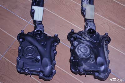

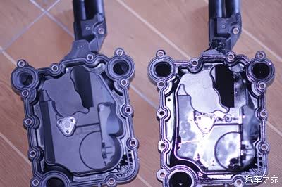

看下新旧对比
边上的三个大孔就是水道

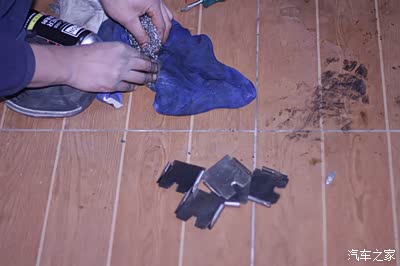

铁片子...厚厚的积碳
恢复了他的光彩...

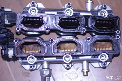

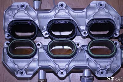

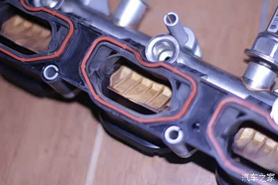

可变进气..洗过的和没洗过的对比下..
相当于人的肺了吧

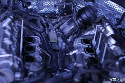

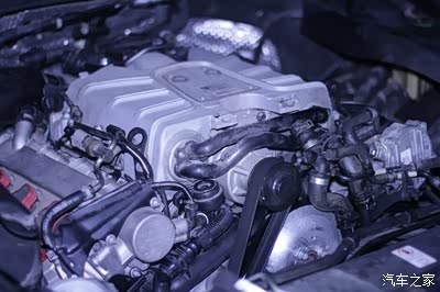

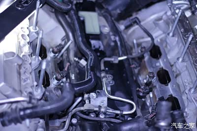

复位各个管道

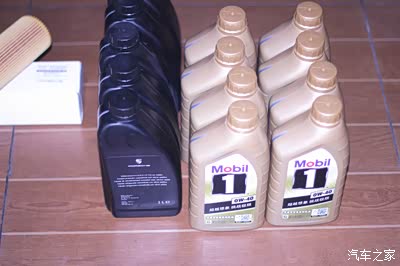

滤芯 防冻液 金美 也各就各位

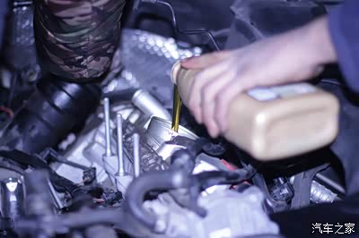

安装机滤(每次都需要换2个密封圈) 加机油.两不耽误!

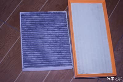

拆下来的空滤和空调滤.师傅用气泵吹了吹又给装回去了.又省了几百大洋

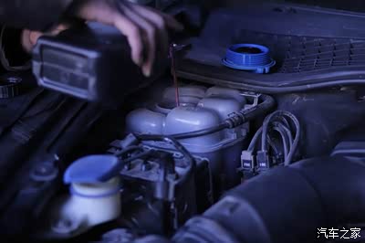

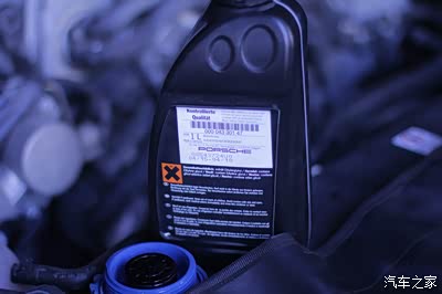

加防冻液
和4S店的一模一样

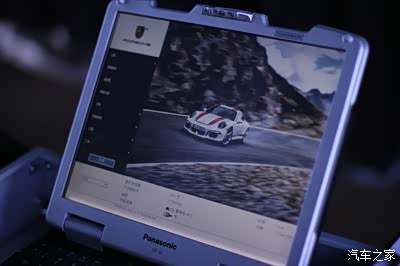

保时捷专检设备
和4S店的设备一样的.刷隐藏查故障这东西很强大!

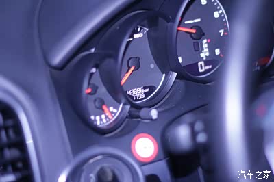

让师傅把仪表刷了个turbo...是不是有点过头了..
反正是免费刷的.下次再刷个S吧.

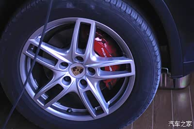

刹车片薄了..都报警了.做了个决定换一套Turbo S 卡钳 陶瓷刹车组件.童鞋们等我的下一期作业!
悠着点开吧...坐等刹车到货再换
