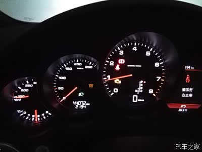

目前45000公里左右。1,机头灯之前有亮过一段时间,后来换了微粒传感器就好了。最近2千公里又亮起,是油品问题,不影响使用。2,最近两天时速表炮筒里 又亮1个故障灯:弹簧状, 电热塞/柴油预热警示灯,一直闪烁。
时速表里的  故障灯  一直闪烁 (左侧黄色弹簧状)。

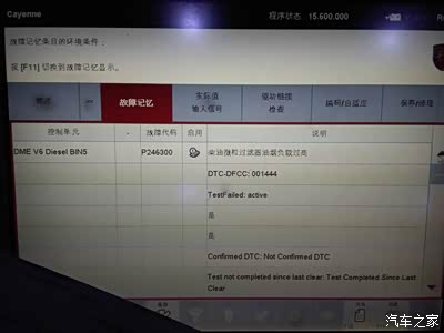

插电脑检测,故障代码:P246300  柴油微粒过滤器油烟负载过高
去过2家保时捷修理厂,给出的修理方案不同:1,更换柴油格,目前已更换但对故障灯未起作用。 然后要清洗三元催化器,或者要直接更换前2节三元催化器、微粒过滤器,可能氧传感器也要换。 清洗和更换价格都不菲,直接更换报价2-3万元。2,根据电脑检测,做一次碳颗粒再生,是因为油品原因造成不能自动再生,据说有车做过后燃烧掉碳颗粒故障码清除。但是电脑显示再生过程持续30分钟,温度可达300度以上,有引发火灾的风险。所以暂时没做。
目前各修理厂对美规柴油车维修经验不足,给出的修理方案不同,也没有能100%解决的把握。 所以目前很困惑,没有权威的方案。
