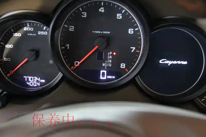

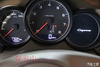

爱车已经跑了77034公里了,之前都是做的正常保养,更换机油、机滤、空气滤芯和空调滤芯。这次该给它做一个“大保健”了。

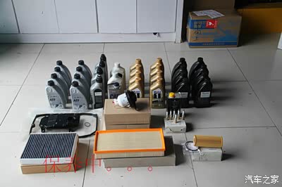

把这次保养的配件拍个照片,不看不知道,一看真的下一跳,大保养就是需要更换这么多的油和滤芯等配件呢。

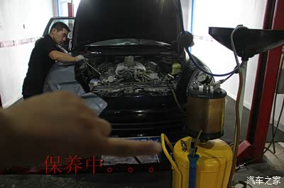

爱车已经驶入车间了,卡宴的“大保健”即将拉开序幕了

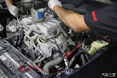

技师开始用专用的抽油机抽取发动机里面的机油了,在抽机油的同时,进行着火花塞的更换工作,两不耽误
又来一个技师过来帮忙,两个技师一起做,效率就提高了

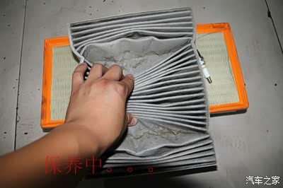

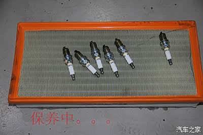

火花塞已经更换好了,旧的火花塞放在了空气滤芯上面,小小的火花塞决定了发动机的动力,作用不可小觑。

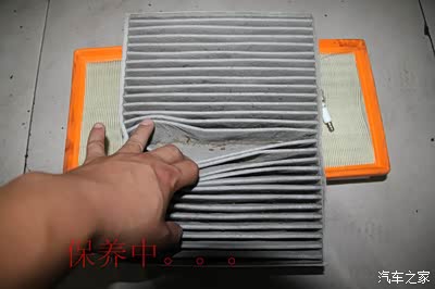

空调滤芯也取出来了,里面脏的要命。全是一些尘土和脏东西
这样是不是看的更清楚,技师说空调里面的这些东西不但让空调制冷的效果下降,还会影响到车内的空气卫生,所以说很有必要做更换。
空气滤芯也很脏了,虽然每次做保养都更换,但是北京的天气大家是知道的,所以——更换

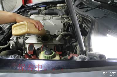

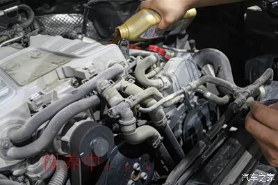

机油已经抽干净了,开始添加新的机油了。

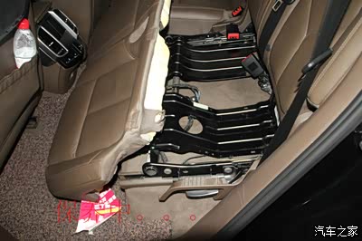

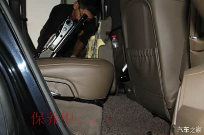

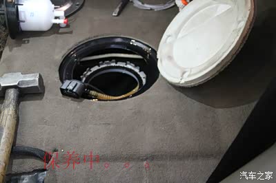

卡宴的汽油滤芯在后座椅下面。需要拆掉座椅才能看见。座椅已经拆下来了,技师的速度很快,都没有看清楚是怎么拆的,座椅就掉了。
拆掉座椅底座
座椅拆掉了,下面有一个圆圆的盖板,打开就能看到汽油滤芯了,这是已经把汽油滤芯拆掉后拍的照片

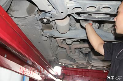

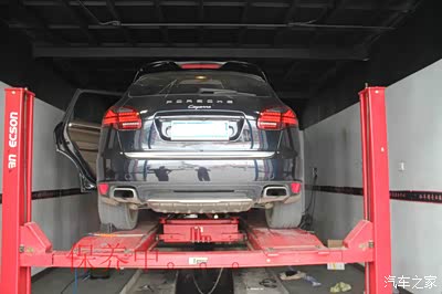

汽油滤芯更换好了,就开始更换下面的油了。车子已经举升起来了

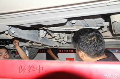

技师开始更换变速箱油和下面的差速器油了。我在旁边拍了一张
在下面匆匆忙忙拍了一张就上来了,怕影响技师工作

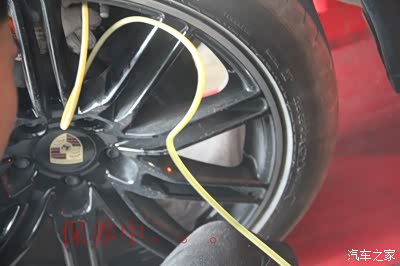

更换刹车油就是用一根管子连接刹车分泵的放油口,另外一个人在车上踩刹车踏板,还需要一个人往刹车油壶里面加注刹车油,技师说这个就是需要人多,但是不是很费事。

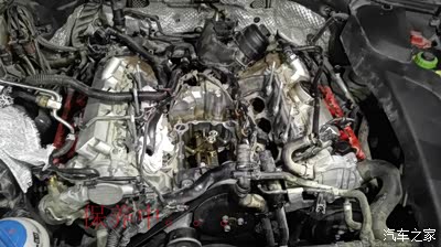

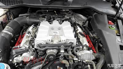

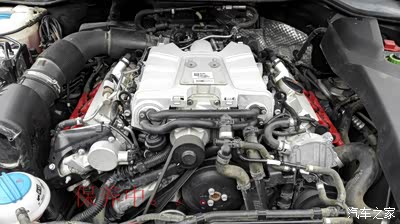

卡宴烧机油的问题一直存在,有的是加一桶机油,我的很严重,需要加两桶机油,对于这个问题很是头痛,和技师反映此类情况后,判断是因为曲轴箱通风阀造成的。

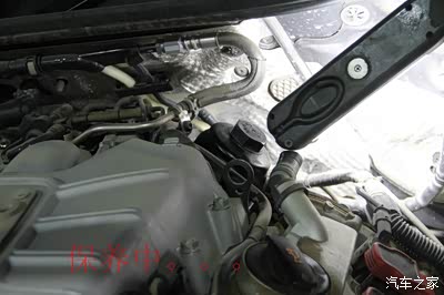

曲轴箱通风阀在进气管下面,询问技师更换是否是这里的问题,需要的时间多久呢?技师解释道,更换过好几辆了,都是这个问题,而且不是太费时间,经过考虑就更换了,以绝后患吧。

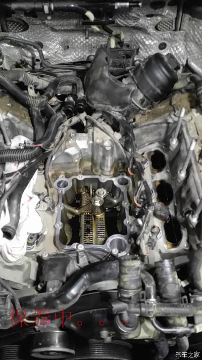

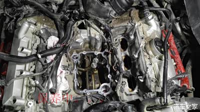

拆掉了进气管的发动机真是很乱,确实不忍心再拍了,不过为了见证一下,继续坚持下来了
技师说这里面的机油就是通过曲轴箱通风阀进来的,然后在经过废气管—排气管排出,这就是所谓的烧机油了。

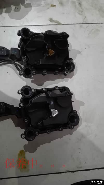

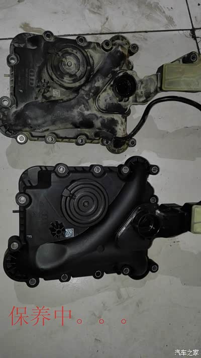

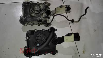

曲轴箱通风阀已经取下来了,里面很脏,和新的对比了一下,一模一样
背面也全是油迹斑斑,看来造成发动机烧机油的罪魁祸首就是它了。
没有用多长时间就更换好曲轴箱通风阀,启动发动机,这次给爱车的“大保健”就真正的结束了。
