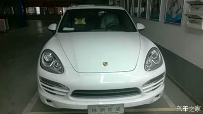

车型:凯宴3.6 行驶里程:3087公里
故障现象:客户反映更换电瓶后,尾门无法从外部开启,并显示尾门未关严。
故障检查:确认故障现象,操作尾门外部开启开关,尾门无法开启。操作车内开启开关,尾门也无法开启。找到尾门锁块应急开启开关把尾门打开,并操作电动尾门关闭开关,尾门无法关闭。用遥控器操作尾门开关,尾门不能正常工作。连接诊断电脑查看无相关故障码,根据客户反映更换过电瓶后才出现此故障,操作诊断电脑标准化尾门,尾门无反应不能标准化完成。尝试电瓶断电初始化处理,尾门还是不能正常工作。用手把尾门强行关闭,仪表盘警告驾驶员尾门处于开启状态,且尾门上的内饰灯未熄灭,说明尾门锁块未锁住。
