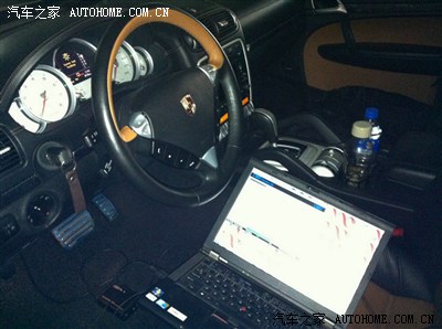

卡宴4.8Turbo S升级ECU后的提升数据:
 原车功率:404KW/550P,刷ECU后动力提升29KW/40P;
 原车扭矩:750Nm,刷ECU后扭矩提升100Nm,峰值扭矩达到:850Nm

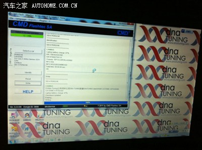

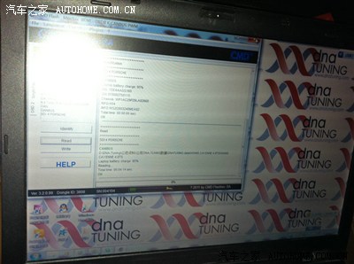

由于ECU采用SIEMENS SDI4,通过原车的OBD接口就可以直接读写数据,这样减少的拆ECU的过程。
试车的时候低扭起步油门反应灵敏,加速推背感很强,急加速的时候有开飞机的感觉,油门迟滞的感觉小了很多,车子变的更加线性,顺畅,发动机的声音都变的更加集中,低沉!
