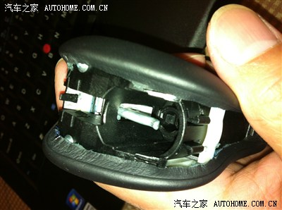

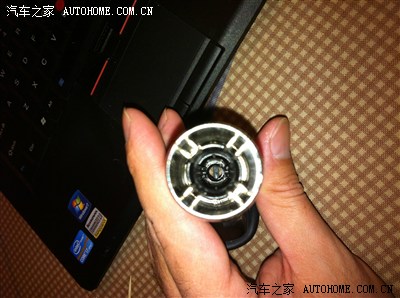

下图是按过按钮,排挡头装不回去的状态

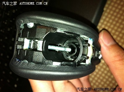

中间那跟铁棍要按下去才可以,如下图

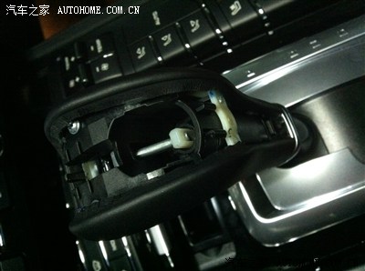

但是如果不拆装饰盖,根本看不懂里面,只能从下图这个角度去看里面,一头雾水,聪明的tx看到这里应该就明白怎么搞了,哈哈,不用去拆那个装饰盖的

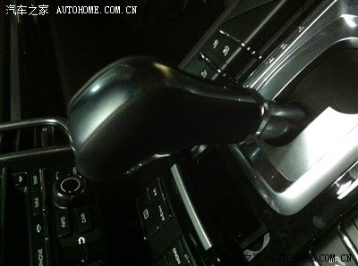

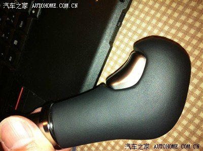

下图是之前,排挡头装不回去的外观图

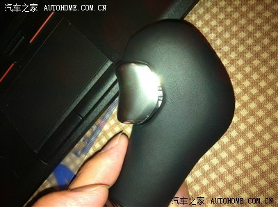

下图是正确的归位后外观图(安装好后按钮就不会这么鼓了)

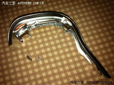

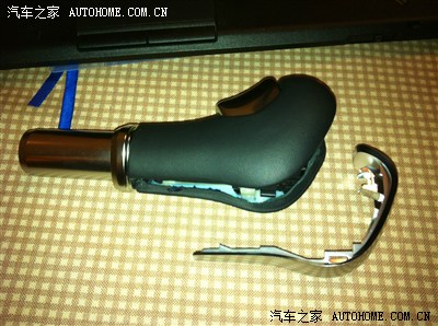

不过下图的装饰盖就有点小悲催了
断了2个小卡子
不过无大碍,可以无视它
安装上位(下图)
完好如初了,当时想如果坏了就算了,反正想买大排挡头呢,但是我可不想揪小塑料头挂档过年,哈哈
