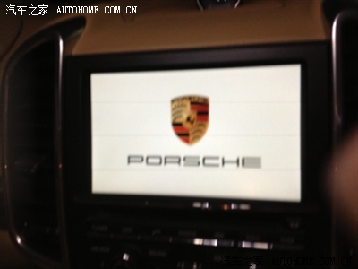

11款的卡宴的PCM 系统是2.10版本到 2.44 版本的,出来的欢迎界面只是一个白底色的彩色保时捷徽标.

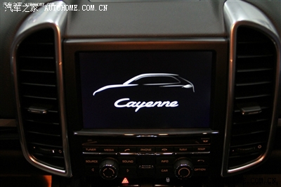

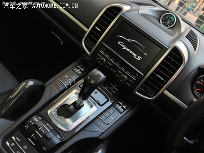

12款到的新车的PCM 系统是3.10 版本的, 大大提升了, 欢迎界面是首先黑色底一个从左上角到右下角的一个徽标, 然后进入到卡宴车型的一个界面, 有一个车子的草图,很是漂亮.
所以要到SSSS店进行升级, 但是目前SSSS维修部门还没有这个3.1 版本的系统盘, 应该过几个月才会有.
