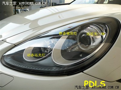

2,静态弯道灯激活辅助大灯:  ( 这个功能恰恰就是适合在任何市区 小区 停车场 等地方使用,)
低速 或者 静止打方向就点亮,黄色光。在急转弯和掉头时,以提供范围更大的道路照明。比如小区内狭窄道路 低速转弯,就可以看清弯道内状况。防止刮擦。

静态辅助灯 近拍
