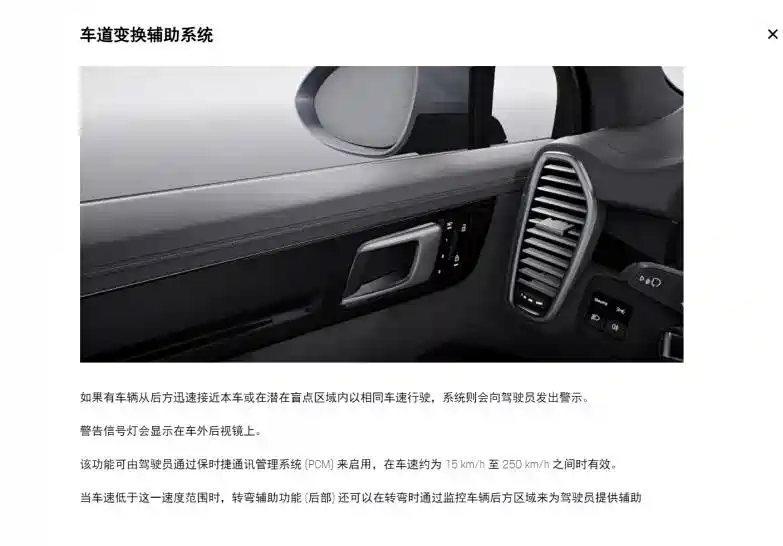

首先让我们一起来看一下官方厂家给出的数据和解析,非常明确的记述了对应功能和详细做工原理以及原厂选装的价格
顶配版的原厂Acc自适应巡航功能,工作原理+选配价格。也算是价格不菲 原厂选装这套功能
