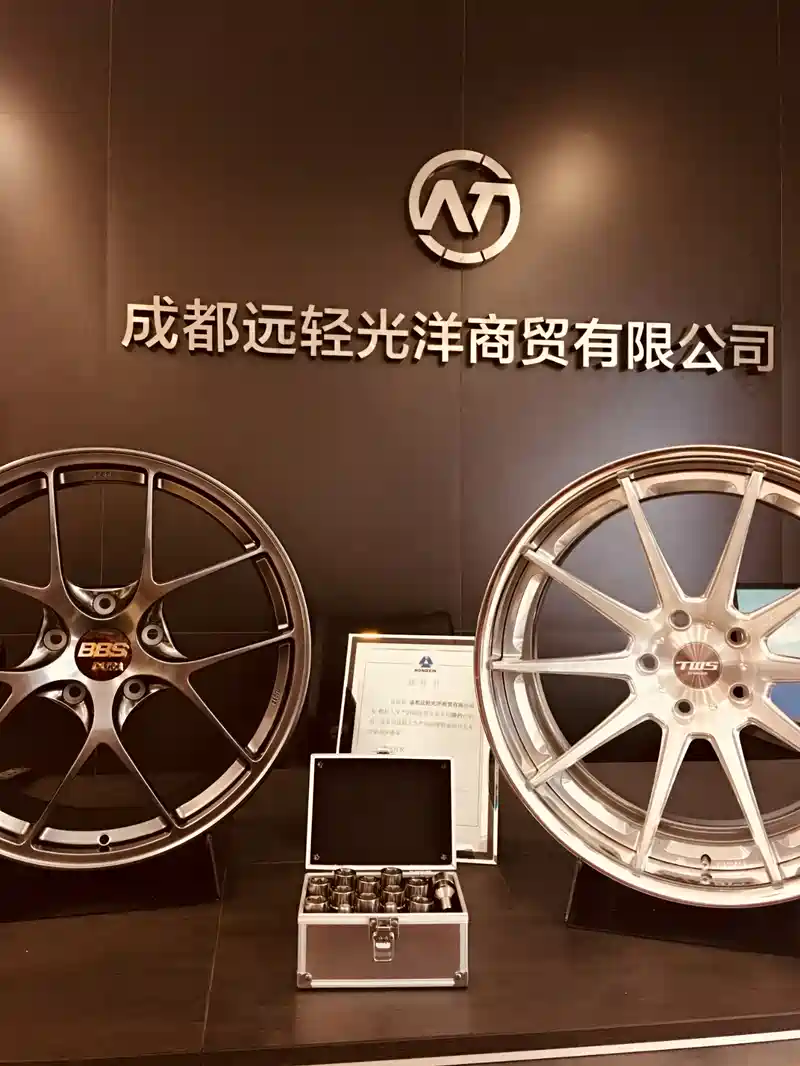

一、从产品层面讲可选择的轮毂分几种:
1进口改装品牌:主要集中在日本和美国。其中日本BBS(金标),RAYS是唯一两家用模锻的轮毂一线硬通货,顶级赛用竞技轮毂。美国品牌HRE FOGIATO等走的豪华高端路线动辄大几万的价格,都是铣锻(和国产锻造一样)比较强调造型外观,这两年HER VOSSEN也出了低端的铸造系列智商税。WORK、德国BBS(银标)都是铸造轮毂,MPV走个姿态还可以。TWS 这个品牌争议比较大。
2国产锻造:价格便宜,自由度高。缺点是有工艺和材料局限性,一个劣币驱逐良币的板块,目前都在比谁更便宜而不是哪家工艺更好。不要信什么任意款式任意车型,来图订制的鬼话。国产锻造(包括宏鑫)不可能做到和正品100%的造型,能有个八分像就不错了。铣锻工艺先天就不适合加工复杂曲面,毛坯结构也决定了层次感强的造型根本无法完成。
3原厂轮毂拆车件及全新件:原厂轮毂区分两点,国产和进口、锻造和铸造,同样是原厂但是质量和价格不一样。国产代工厂主要有中信戴卡、万丰铝业等。主要生产一些中低配置款式。进口代工厂,主要有中国台湾巧新(SAI),RONAL、BORBET、BBS、CMS(土耳其).多为高配或者顶配性能车及超跑轮毂。其中台湾巧新SAI 只生产锻造轮毂。
4旋压轮毂。记住任何品牌的旋压轮毂都不要买。别信真么旋压介于锻造与主要之间。兼顾了轻量化同时强度还可以的鬼话,我自己用过两套,其中还是进口某顶级V牌,呵呵半年后没有一只轮毂是圆的。
