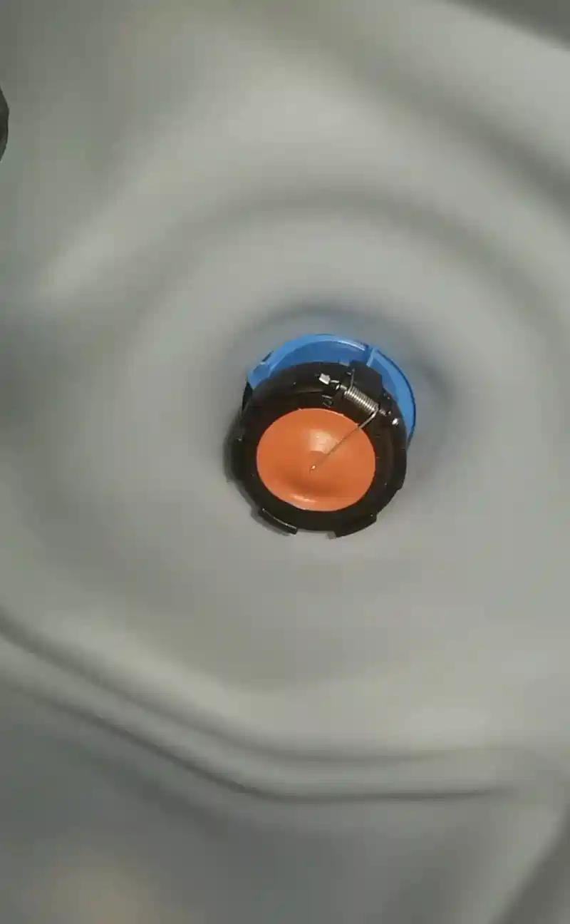

过程就不说了。说一下问题症状:
怠速D档踩刹车时,右后方车轮位置有"哒哒哒......" 声音,R倒档一样的有。
一般是在3格油以上的情况下发生,低于3格油则不响。
经了解,基本上所问到的车友都存在这个问题,包括我现场看的邻居的几辆车都有同样的问题,但异响声音有大有小。
于是一路的投诉,4S也承认是存在问题。这中间过程就不说了,4S同意换油箱,8月份油箱到了(同款油箱),意思就是更换也不一定能解决,但有一些能解决,偿式一下看。当我正准备去更换的时候,,,4S告诉我德国给出了最新的处理意见,有新款的油箱可以解决。于是我又一路的等,11月初新款油箱到了,但是但是,,,,我怀疑是他们给其它车友更换用掉了,告诉我说在货运的过程中破损了。如是又等,一直到昨天油箱到了,开过去更换,今天去提车。加满意,发现完美解决。非常好。
主要响的是里面的一个回向阀,上面的弹簧力度轻了,导至一关一合一关一合的啪啪啪的声音。而如果想临时解决是把这个阀门固定上即可。
但现在是有原厂的处理方案,大家都可以去找4S申请了。
附件的视频位置就是发声的位置。
