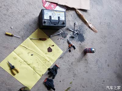

工具:12 10 13 号扳手 6号梅花扳手(拆伸缩继电开关必备) 黄油少许 化油器清洗剂1瓶 砂纸少许

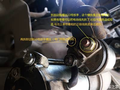

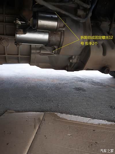

拆卸顺序: 先断电拆了电池线--拆启动马达主正极和锁控线--拆固定总成螺丝--分解马达--保养清洗上油--安装回味

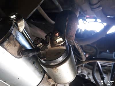

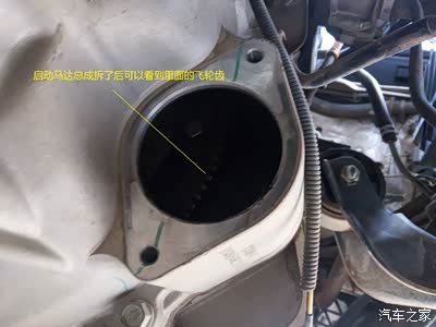

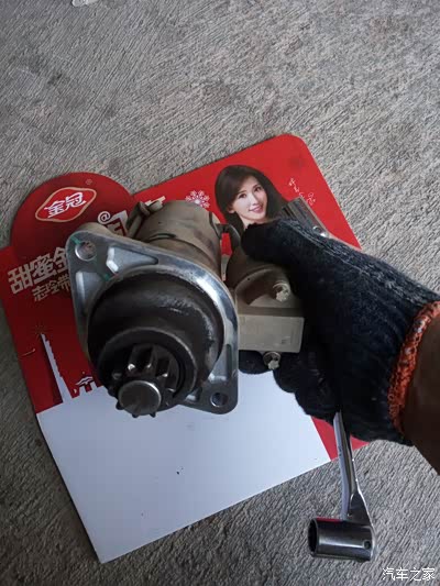

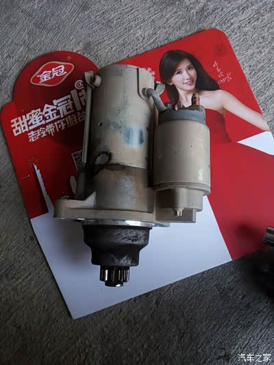

拆卸下的总成

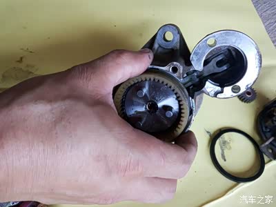

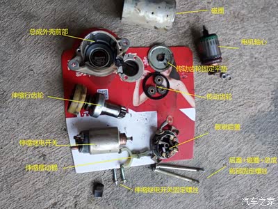

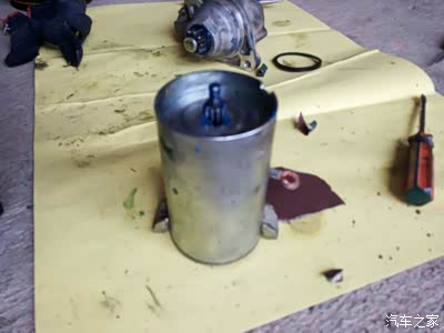

准备分解 见螺丝就拆 哈哈 就对了

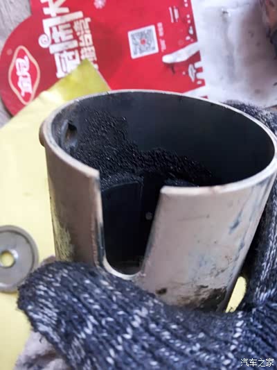

这碳粉也够了
开始清洗

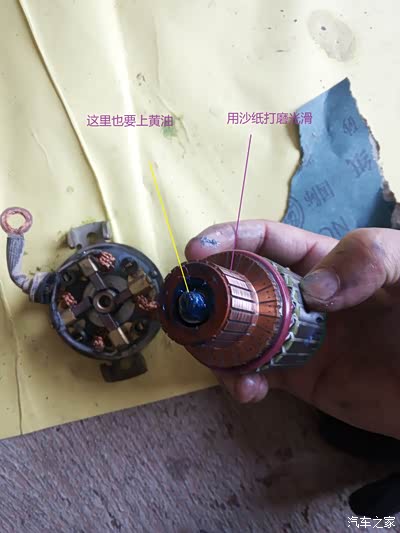

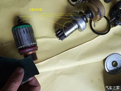

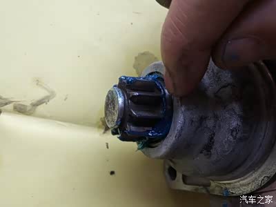

清洗 打磨 上黄油

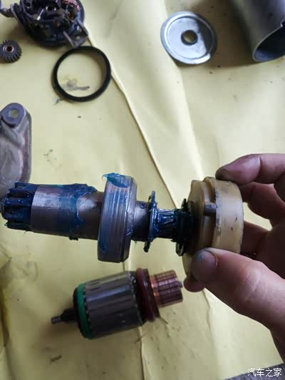

上好黄油 安装回去
安装前部 和伸缩继电开关
安装轴心(安装后面碳刷 要点技巧的 要把碳刷弹簧先卡住)
磁圈轴心已经安装好了

收拾工具
