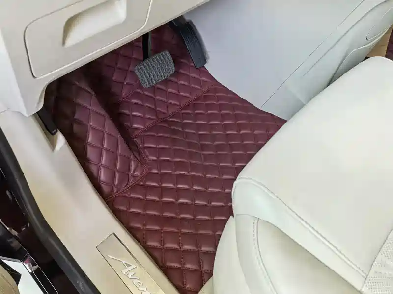

但这车在4S店,被强装过一套软包脚垫,这东西越看越不喜欢。而且拆除的话,还需要把车内6个座椅都拆掉,思前想后,那既然要拆座椅,干脆就来一套木地板吧
既然选择木地板,那肯定得选择质量好的,施工靠谱的店。毕竟这个东西理论上来说就是随车的,等车卖掉了我都不会拆,所以本着一分价钱一分货的原则选了,目前这一套的确不便宜,但整体色彩,质感我都挺满意的

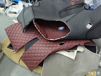

原车4S装的软包脚垫,又丑又臭,开着空调后,车内味道一直很大,受不了

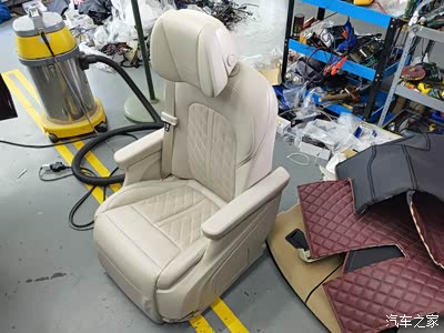

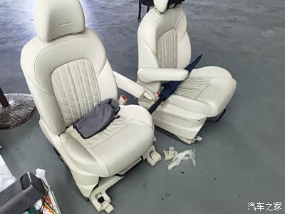

第一步拆座椅,这车座椅挺好拆,就是固定螺栓松点,然后插销拔了就行
这是第3排的两个独立座椅
拆下来的软包脚垫

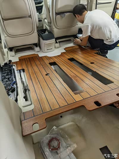

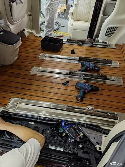

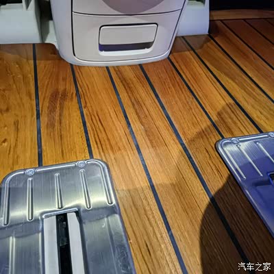

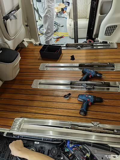

我选择的是保留原车隔音海绵的方案,木地板是前后两块,需要分别安装。
木地板是实木材质,底部加了一层薄薄的金属板做加强,背后还有钩面材质,能与原车地毯更好固定。

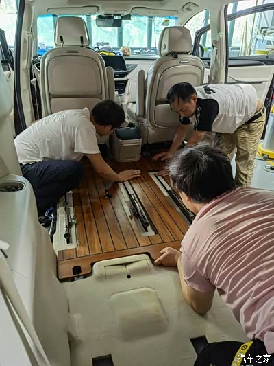

这个安装起来施工难度不大,但要求精度比较高。

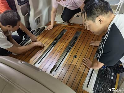

因为地板都是用激光裁好的,公差也就毫厘之间
因此在安装的时候需要师傅多人配合,把地板固定到位,左右两侧的缝隙均匀

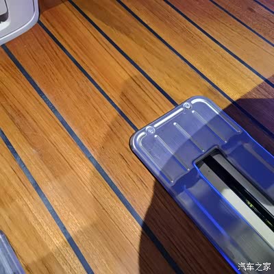

因为是保留原车地毯的方案,木地板装完之后会比原本的滑轨高出5毫米左右,所以需要用专用的金属饰条把这个缝隙盖住
金属失调是通过螺丝固定在木地板上的,每个饰条有8个螺丝固定。

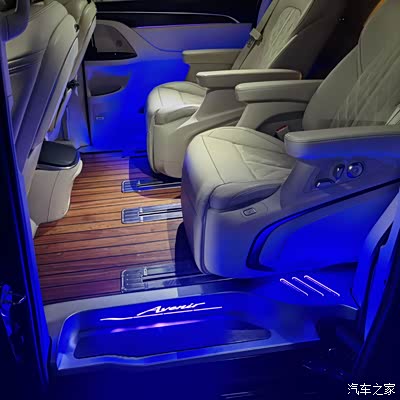

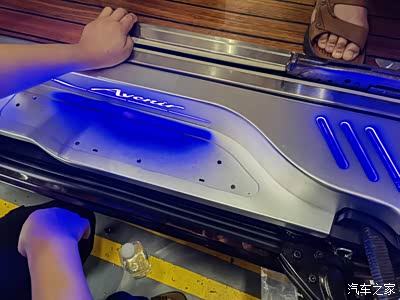

同样的原车的迎宾踏板也需要更换,因为原车迎宾踏板与木地板之间也会有缝隙,用专门适配的迎宾踏板,它的尺寸边缘比原车的更大一些,会将木地板的缝隙给盖住。
测试这个铝合金的迎宾踏板,他的灯光是接原车迎宾踏板接线的,不过说实话,这个颜色有点偏蓝,稍微有点土味,如果能是艾维亚原车的那种淡淡的白色就更好了。但这个我也不想再二次更换了。

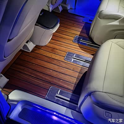

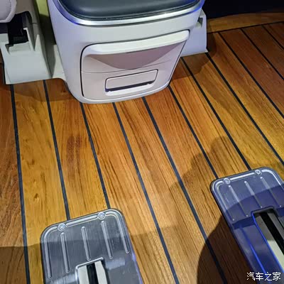

第3排装上后的效果。因为这车第3排和第2排中间大概有1.5厘米的高度差,所以需要用一根试条把这高度差遮挡起来

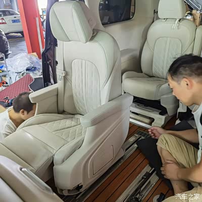

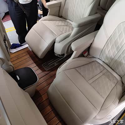

两个师傅同时安装和复位第2排座椅
说实在的,这个座椅真的很重,一个人搬起来太费劲了。

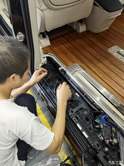

第2排座椅齐刷刷的往后仰,为了腾空间,给底部与原车插头接线的施工空间。
测试第2排座椅前后调节的功能以及各种电动功能
一些测试顺利安装完成。

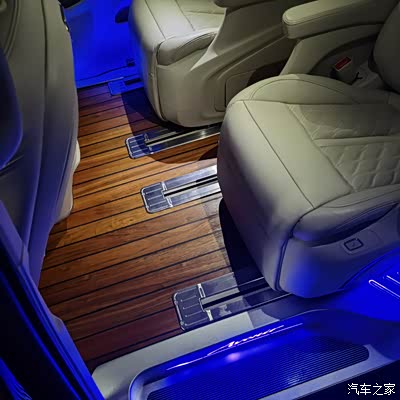

这是在地下车库拍的效果,这套地板的颜色是我在上海几家店对比后最为满意的。
而且还有个很好的细节,就是这套木地板基本没有味道,我是一个对气味很敏感的人,但这套让我很满意。
