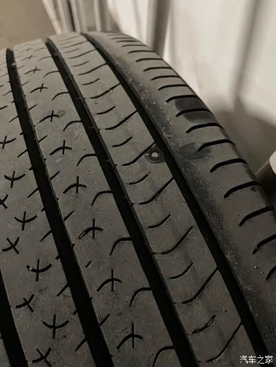

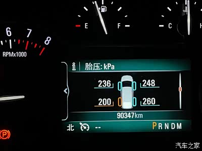

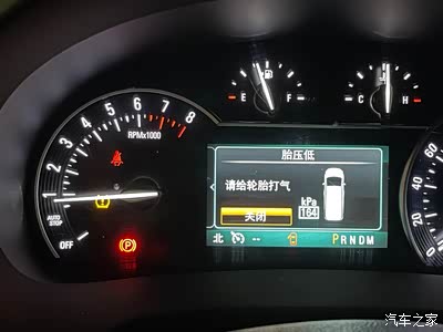

2021-8-1。建军节,午后去绍兴咸亨酒店。刚刚爬上了杭甬高速,午后的阵雨就噼里啪啦的大粒粒的砸在了我那不算太小的别克商务车前风挡上。20分钟后到达绍兴出口。进入砸到,40码,减速要拍照的。出了Etc。就出来了黄色气压灯,开始是1.93,再跑跑又2.0了。不管了继续跑。到了再说,假如气压持续再跌只有靠边换备胎了。正如我设想的,应该是钉子进入,一下子气压下来了,跑跑压平,稳定了气压。到达目的地,怕又要下雨,我就进了地下车库。

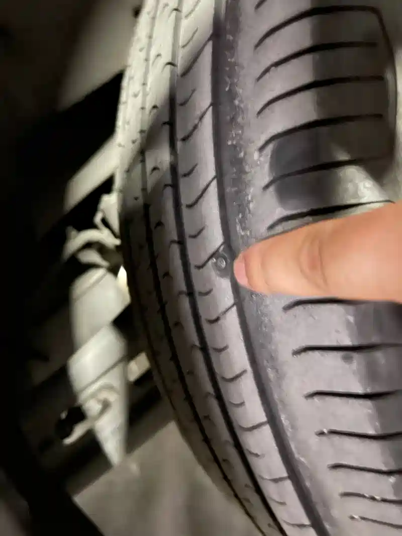

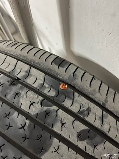

先查体吧,检查问题,万一是气嘴的问题。我也帮不了它了,只有去4S店换了。一查就露馅了。
这是我第一次看到它,其实是一个自攻螺丝,很粗,这截面正好最细的部分。
怎么办?在外地,我这人生地不熟的。贵不贵不要紧,跑来跑去找修车的地方不是太想。

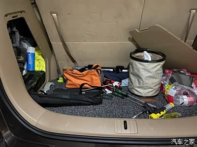

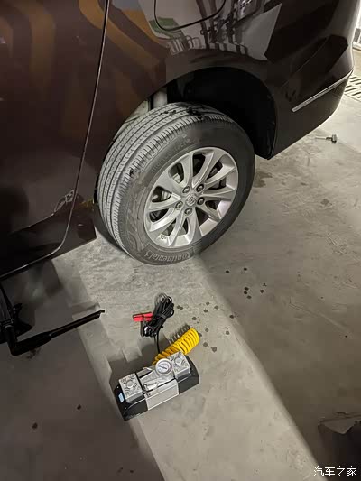

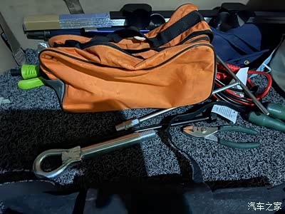

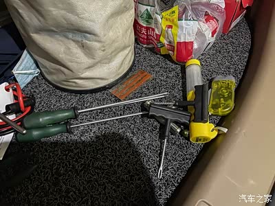

自己用辣条先将就着用吧。八一建军节,我们好歹是退伍军人。拿出我的工具包。我的打气泵,我的千斤顶,我的自备工具包。
工具包。

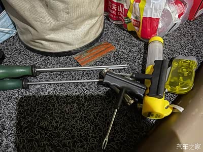

辣条和锥子,钉子。人保手电,螺丝刀。
重了
拖车钩,13丁字套筒。鲤鱼钳。

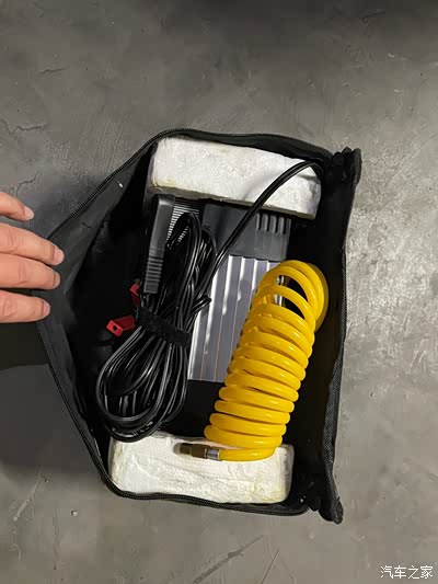

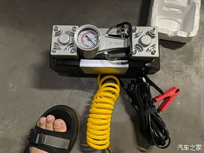

打气泵。
拆解的打气泵。

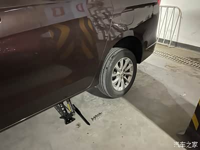

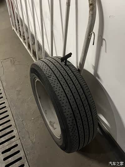

最悲剧的顶上,松轮胎螺丝,再顶起。再松了全部5枚螺丝,放好后拿下轮胎。没有拿不下来轮胎,没有黏连,没有做过轮毂保养防锈膏。车子90000多。就是这么给力。
螺丝放好。别搞丢了。真的丢了怎么办?我去你真的吧5颗螺丝搞丢了4颗?别急。去其它轮子上个各拆一颗。不能再多了,就能拆3颗。
都是你的错。

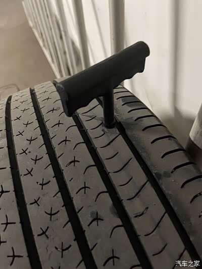

拿下来了。取出钉子。马上用锥子插进去,拔出来,切不要全部拔出来,往复几次,漏气太狠。左右,绕圈的插。洞比两条辣条的粗度小点。停下。(切记注意洞口的大小不要辣条插不进去)
全部到位停下插到底,准备上辣条。

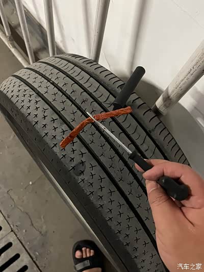

辣条准备倒计时。
这是顶针和辣条的完美结合,因为顶针前段是分开的所以插进去后可以拔出来的。
全部搞定后,迅速拔出锥子,同时插入辣条顶针。不要把辣条全部插进去。留1㎝在外面,迅速拔出顶针。后把多余的辣条用剪刀或者刀片切平,但是不要太短以免漏气。如图。
这是修过辣条的造型,这时候需要检测是不是漏汽。条件好的可以用肥皂泡泡水,我是用的口水。无误后用纸巾搽干净。太脏了。

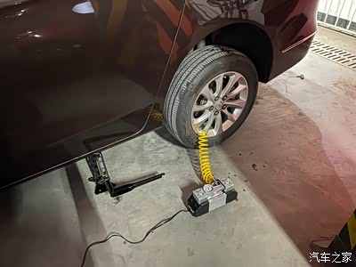

检查好了。装回去。螺丝先全部带上。用手就可以。全部拧不动了之后。打气泵打气。
速度铺开。
链接完成。记住火线接专用火线桩。

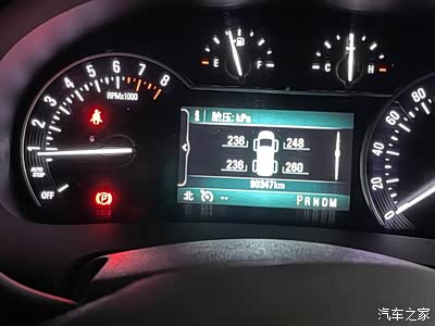

辣条后的胎压。
继续打气。
完成。不要纠结,明天还是需要去路边贴片补。再调整。
