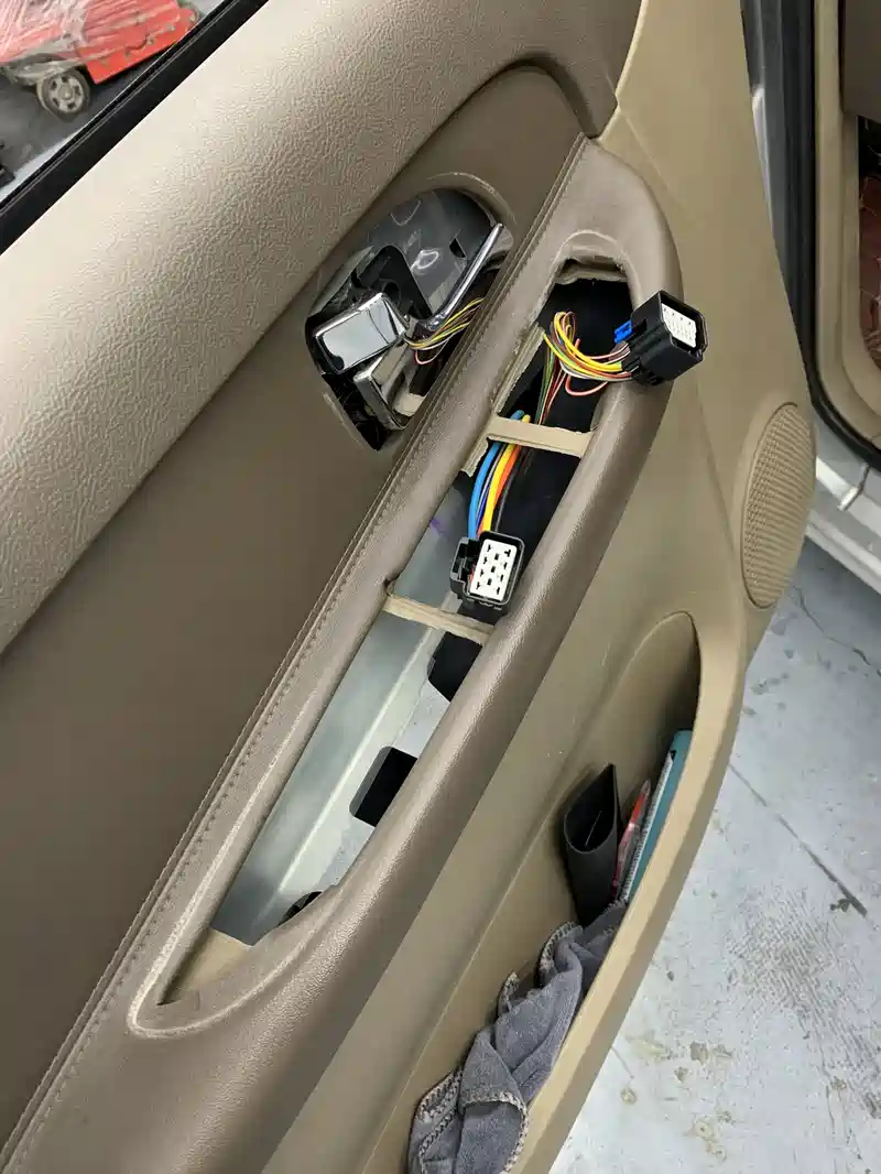

上海的雨季要来了,正所谓清明时节雨纷纷,路上行人欲断魂,改装一个比较实用的功能,后视镜加热。
老款陆尊有这个功能,经典款减配了,花几百块升级一下。
拆开门板扶手
门板有多个卡扣需要拆,借助专用工具,不可蛮力拆开
门板被拆开,简单一层塑料膜
拆下后视镜总成
拆下镜片
拆下镜片,加装电线
原厂陆尊加热后视镜
蓝色镜片,带包边
绝缘卡子
专用工具连接电线
专用工具的好处就是连接牢固
完成一个
测试一下
装回安装完加热镜片的后视镜总成
后视镜安装完毕
开始组装第二个
专用工具接线
看下连接效果
第二个安装完毕
开关和后档玻璃除雾是同一个。
