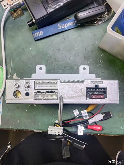

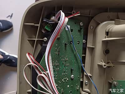

随着国家对二孩政策的放开 ,为了响应国家号召 。不知不觉中家里已经两个小屁孩儿了 。有时候出门人稍微多一点很是不方便 。就想有一辆七座车 ,奥德赛 ,艾力绅,,最后选择了GL8。买新车囊中羞涩 ,偶遇一台13年7月份的3.0V6。发变完美,没动过 。以13W拿下。这是本人的第四台车 。不管前车主对车怎么样 ,接手后对全车油水火花塞进行更换 大约花费6000米。现在油耗冬季16点多 。夏季11点多 。通常市区快速路行驶 。跑高速能达到9个左右 。对于3.0的排量,这么大的车身,我已很满意了。动力方面不如我以前的陆风2.0t ,找不到那种推背的感觉 。老大不小了,也慢慢的变得稳重了 ,不需要那种感觉了 。为了家人我感觉值了。车上的boss音响, 13个喇叭。个人感觉一般般 。导航更是摆设 ,屏幕清晰度差不说,地图也更新不了。 本人搞家电维修的,在某鱼上130购买了台进水拆车的故障导航,协议盒也在,经过一晚上的努力,使之死而复活 。又花了半个白天的时间装车调试成功 ,安卓系统,语音控制带蓝牙。效果非常棒。再说说原车的吸顶电视 ,这个电视清晰度差先不说,功能单一,只能播放DVD碟片。后期也进行了改装,丢弃了原车吸顶电视DVD播放画面,DVD碟片现在市场上很难买到了,所以决定改装(中控屏幕仍然可以正常播放DVD画面)。网上找了好久,但是胖头鱼这款电视更换后后排座椅通风加热,后排空调就不能用了,这怎么行。于是拆下吸顶电视,制定改装方案。去掉原机10.1寸液晶屏,换成同尺寸的IPS全视角高清屏,加了一套驱动板,就变成一台具备HDMI高清接口的显示器了,有了显示器还得找个播放源,首先想到的是装一个USB解码板,这样就能播放U盘了。本人强迫症,有了U盘功能又想看电视直播,就想到了可以加一个网络播放器在里面,买了最好的网络播放器,可惜供电是5V的,车里电源是12v,所以又加了一块DC/DC板,把12V降为5V。装好后连接手机的WiFi热点,太帅了。可以看电视直播,看电影,动漫,电视剧。而且是安卓系统,无线投屏,海量APP。U盘插在吸顶电视USB解码器接口 实现了有网没网都能播放视频的功能。使用了差不多一个星期,考虑到开车时后排开电视不影响我驾驶,再次拆开吸顶电视,看到屏幕上边还有一些空间。手头正好有一台16寸坏电视,取出喇叭试了一下,空间正好刚够。用电转打了喇叭的孔,又加了一套功放板,这样就与车内音响系统互不影响,伴音可以单独工作。整体改完后,屏幕盒盖关机,开盖自动开机。行车或熄火都可以使用,点火着车时直播系统也不会重新启动。现在两孩子在后座老老实实的看动画片,乖的很呐。

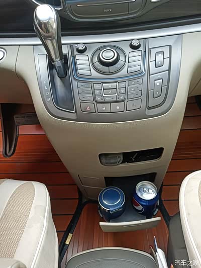

DVD光盘很少见到了,直接把DVD机头拆掉了,改成了储物空间
usb接口插入64GU盘,200多部电影毫无压力。

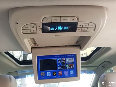

腾讯,芒果,爱奇艺,电视直播应有尽有。
Buick的开机logo
双天窗,带电视📺

吸顶电视完整图
电视的线束接口板,供电在最下面的两个针脚
电视内部后加的线束
开机首页
测试后排空调调节,座椅通风加热功能全部正常

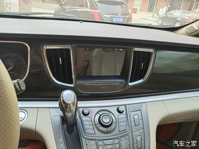

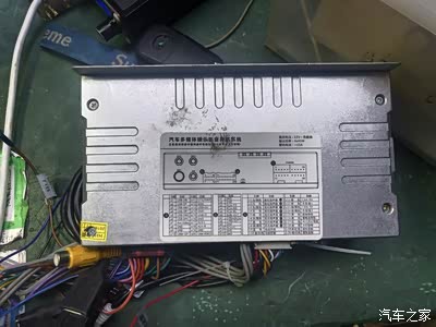

二手安卓智能导航主机
接线图
装车效果

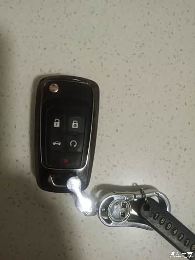

钥匙🔑认证,圆圈键是远程启动,按一下锁车键,长按启动键,车子会自动着车哦。寒冷的冬季,在楼上就能热车,非常方便。
