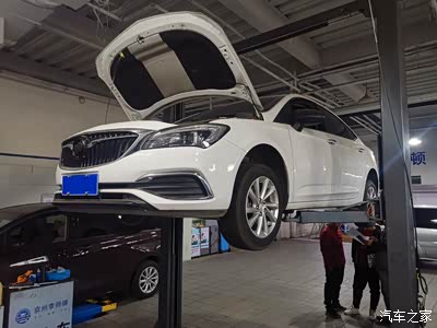

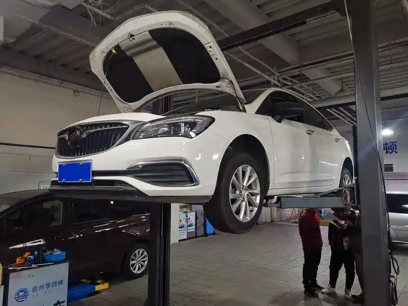

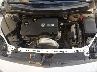

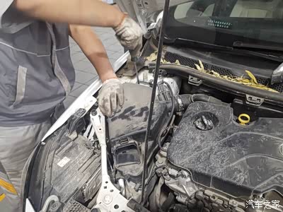

先把车子支起来,里里外外,上上下下的好好检查一番,千万不能错过任何一个可能造成隐患的细节。
果然是到了秋天了,满发动机舱都是树叶和灰尘...但是问题不大,一会俺给它好好洗个澡!

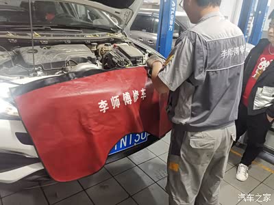

铺上“李师傅修车”最亮眼的一件装备,叶子板布!!!铺上以后的车绝对是车间最靓的车...接下来就要开始施工了!

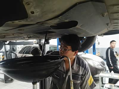

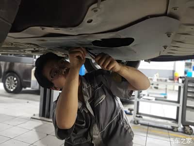

来来来,首先进行大会第一项,先放掉旧机油,清空发动机里的旧机油!我们的施工小哥今天也是非常的帅哈!

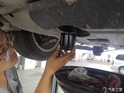

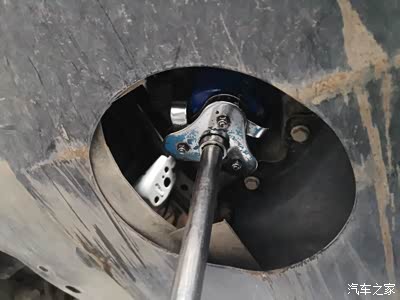

然后...拆下机油滤芯(这种三爪的滤芯扳子一看就很生猛)
拧下机油滤芯(这个自制的手套真是相当的好!)

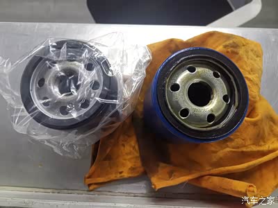

更换原厂的机油滤芯
准备安装新的机油滤芯啦,我们用的机油滤芯都是原厂的(ps:刚才往密封圈上抹油的细节我忘了拍了)

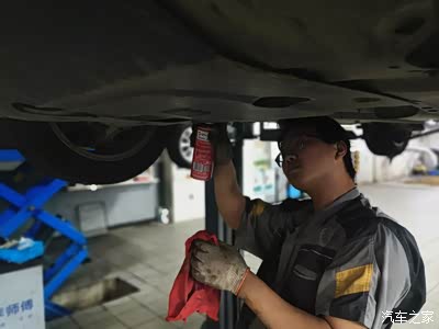

拧紧油底螺丝,拧紧机油滤芯!然后用化油器清洗剂清洗护板上的油渍!是的,动作要快姿势要帅

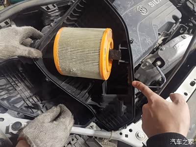

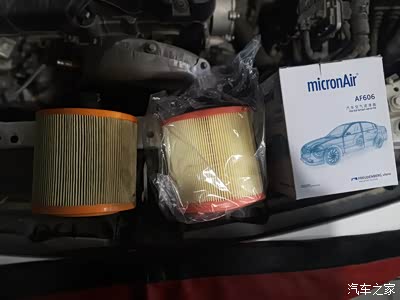

下一步就是给我们的车换一个新的“大口罩”,空气滤芯!
旧的空气滤芯就是这个长这个样子,圆滚滚的一个...
新旧滤芯对比一下,我们用的是科德宝的滤芯,也推荐给广大的车友们撒!

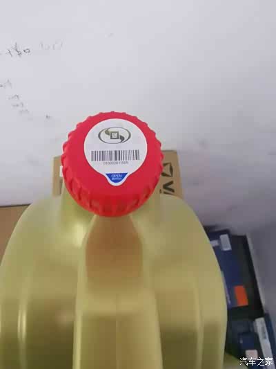

我给这辆车加的机油是 嘉实多 极护5W-30 (上海通用专享)

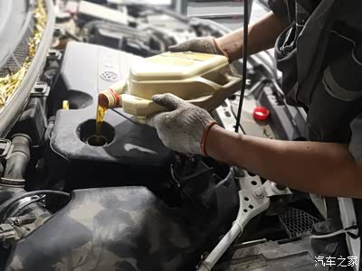

给发动机添加新的机油,小哥手真稳呀

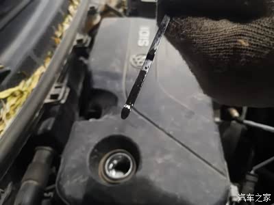

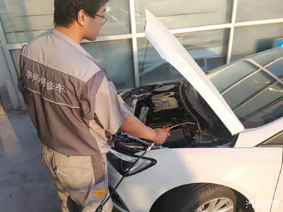

加完机油以后查看一下机油尺,这辆车应该加4L机油,在图里可以看到机油量掌握的刚刚好,接近机油尺上限的位置。一会儿把车打火以后,机油的油位还会往下走一些...

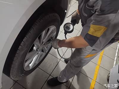

保养的过程基本就结束了,最后再全车检查一遍,把轮胎的气补满。

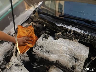

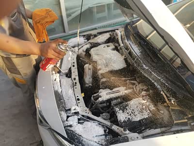

刚才说要给它洗个澡嘛,给车开到外面先用气枪把树叶和灰尘吹一吹。
拿出我们的秘密武器(泡沫清洗剂),给发动机舱洗个泡泡澡!
然后用抹布把发动机舱的表面仔仔细细的擦一遍!
快来看看,擦完了以后超级干净呀!交车也要有一个好心情
