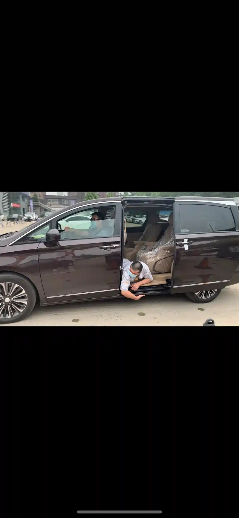

本来以为是中门响,最后发现不是门。做中门下方传出来的。20款现在普遍有声音。两块板子间隙比较小。厂家给出的解决方案是打胶。下图显示。

师傅比较费力了。怎么也找不到发声源
最终看了厂家给出的反馈意见找到问题。
打胶处理。
20款目前应该多数都会有。同去提车的也有开过去说这个问题的。我是比较敏感。提车第二天就开回去了。目前是没有声音了。
