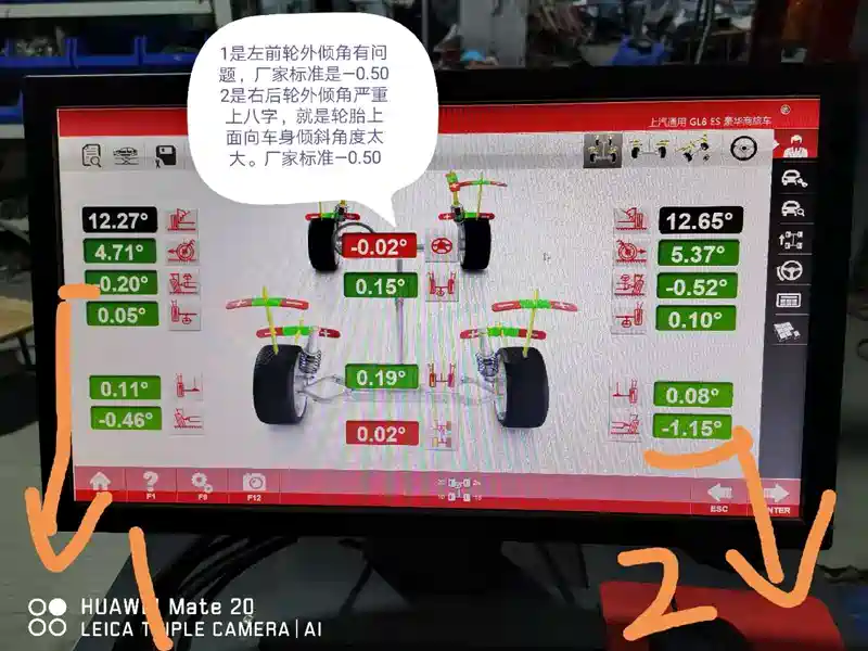

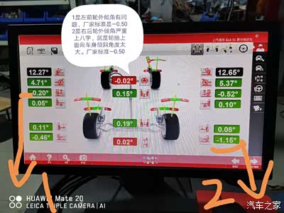

前轮没有问题,右后轮数据超出有点大

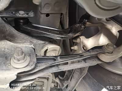

后轮外倾角原厂配件安装上试试吧
后轮前束的也更换新的试试。只有这2个可以更换。配件价格比较实惠

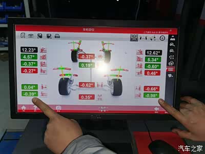

这是更换配件后的数据 基本上没有变化

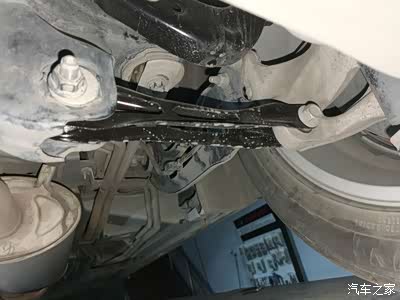

还是这个配件的问题,更换一个可以调节的,前一段没有配件 找专业厂生产的,质量不错。
更换可以调整的外倾角配件 完美解决。
