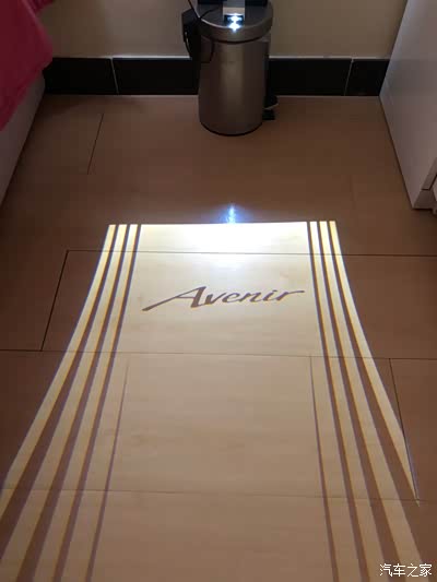

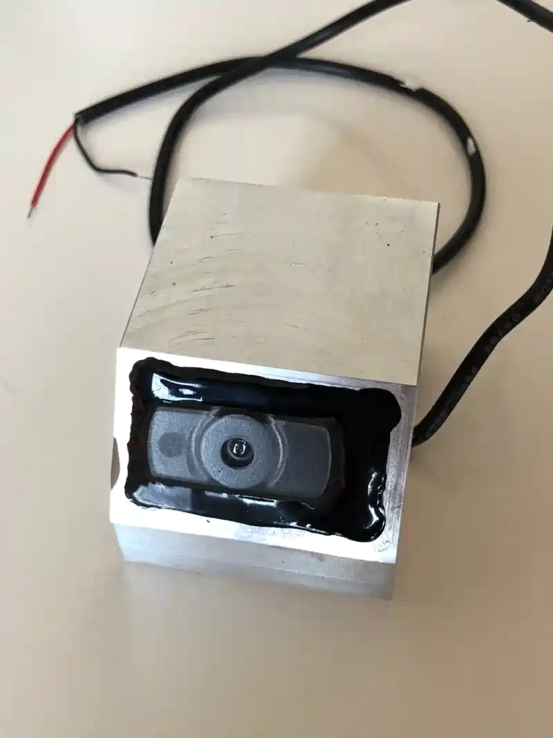

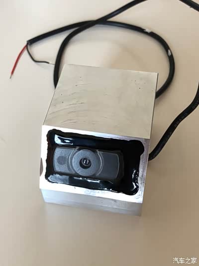

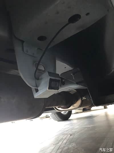

网上买到的带Avenir的迎宾光毯灯,看着像做过防水处理过的,铝块散热效果很好,摸着没有什么温度!
在家点了试了一下,效果不错,温度控制很好!
光线均匀,可以照射3米左右的距离!

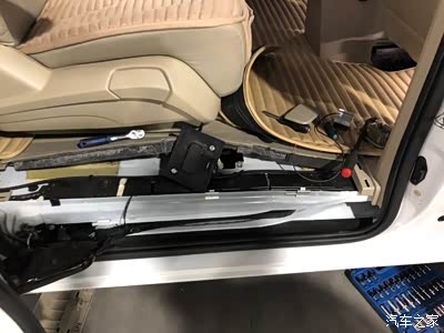

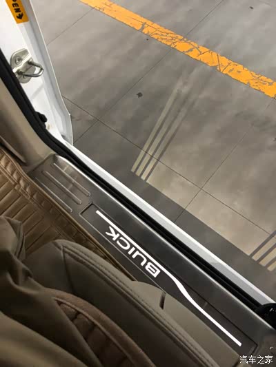

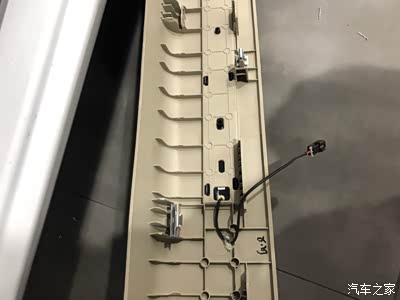

拆下迎宾踏板灯

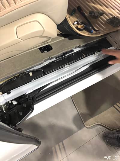

撬下座椅边上的两个盖子
拔下迎宾踏板灯的线

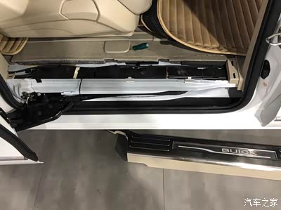

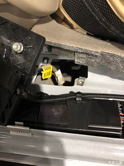

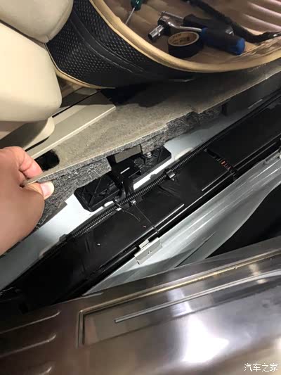

在地毯有个盖子,拧下2个螺丝,拿起盖板

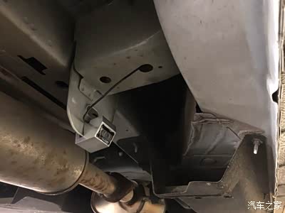

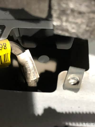

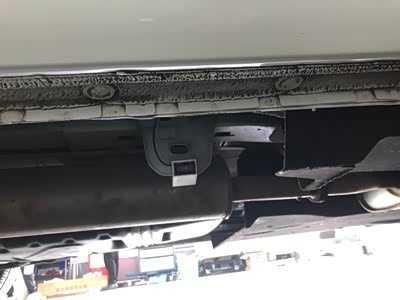

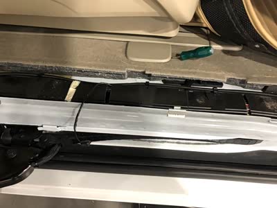

这里的线束应该是电动中门的线束,下面就看到两个孔,迎宾光毯灯的线就可以从这两个孔从下边穿上来了!

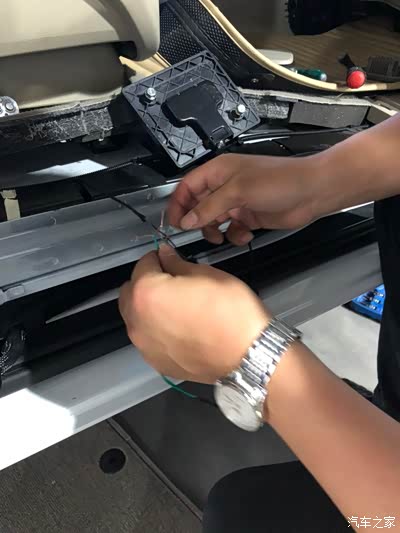

因为迎宾光毯灯的线比较短,所以要接一根长点的线!
这两个孔接哪个都行!迎宾光毯灯自带螺丝,固定上就可以了!
把线接到迎宾踏板灯的线束上就行了!
安装回去就行了
改善线束盖板

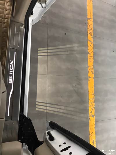

白天室内效果,还不错
调整好角度就行
白天室内效果
亮度还是可以的

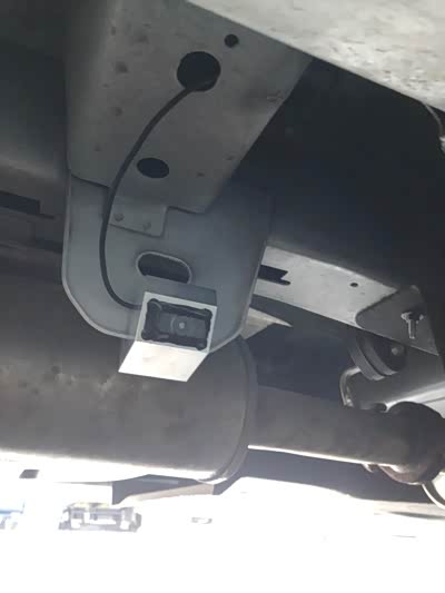

像是一个摄像头!

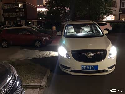

感觉挺配套的,挺好看的!
特意开了一会儿,看看发热不发热,开着没有温度!

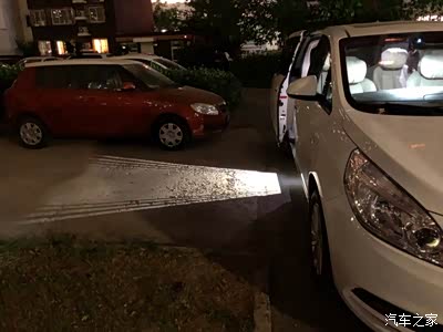

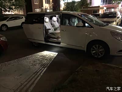

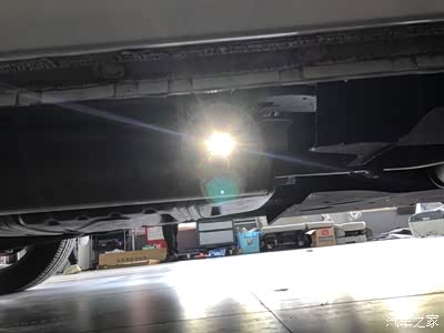

车内看出去的效果

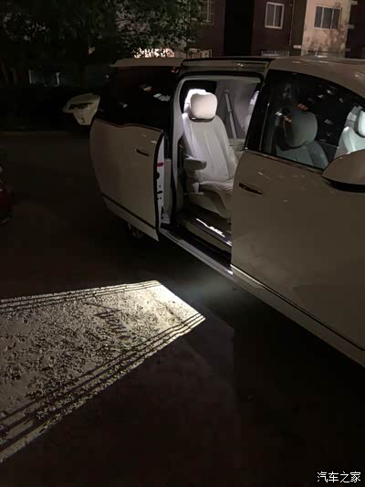

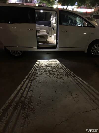

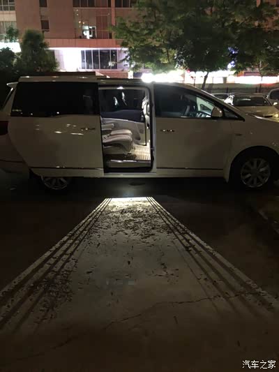

晚上的效果,只是好多碎石子,影响了观看效果
凑合看吧,还是不错的!
大概光可以投射离车3米左右!效果不错!
艾维亚的英文专属标识!Avenir

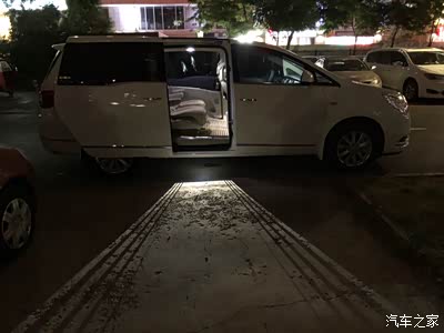

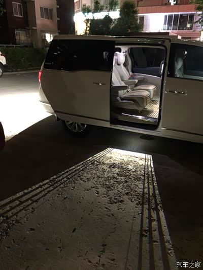

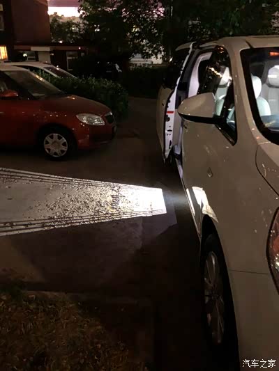

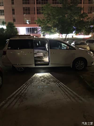

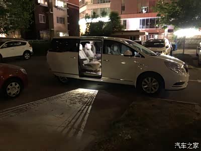

车侧面近距离效果
侧面效果

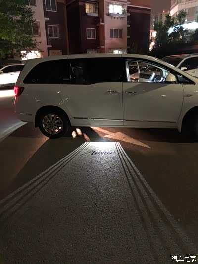

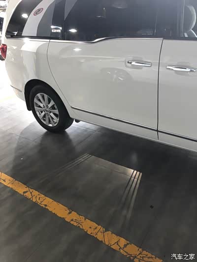

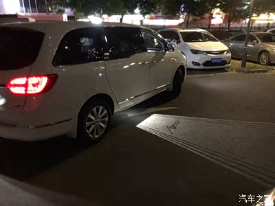

这个是在柏油马路上的效果,非常棒!
这个是在柏油马路的效果,字体很清晰!整体效果不错!
