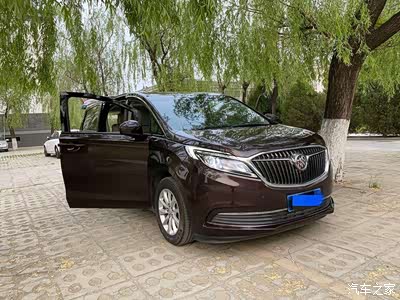

今天有位改了一年多的丐版车主到店保养,有幸拍了些照片,借此机会和车友们展示下这辆车,使用起来究竟如何。

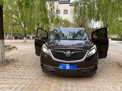

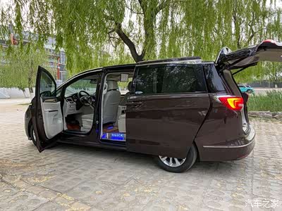

外观没有改动,依旧是原车的外观。

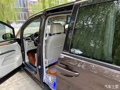

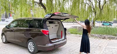

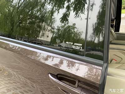

这辆车升级了三个品牌的电动门,电机也是品牌的,不要听信一些所谓的“原厂款”电动门,直接称为品牌的就行了。这款ES的左门和尾门只能选择品牌的安装,因为本就没有原厂件。只有有右侧中门可以选择原厂or品牌的安装,一个原厂电门价格可以装两个品牌电门,所以很多车友选择后者。
原厂的顶棚开关,可以切换手动和自动模式,开启三个电动门,据车主反馈,一直使用的是自动模式,目前使用的都很方便。原厂的电动中门也会有故障率,差不多千分之一吧,品牌的会稍高一点,去年我们搞过一次安装品牌电动门的活动,差不多安装了四百多个吧,目前有三辆车出现的了问题,问题的根源是电机或者锁块模块发生故障,替换了新的后就解决了,近半年来尾门目前还没有发现故障。
所以在选择电动门的时候,改装厂的售后是优先需要考虑的问题,电动右门建议选择原厂。

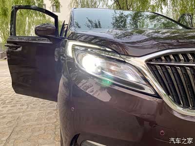

大灯也升级了海拉五透镜和欧司朗氙气灯,铺路效果很好,年审也轻松通过,没有一点问题,很多人说氙气灯开灯后,达到亮度最高值会有一些延迟,但这台车的灯用了这么久,几乎还是瞬亮,所以这个问题可以忽略了。这款灯光升级方案目前来说,是性价比较高的一个方案了。升级原厂的LED大灯仅仅是白天好看一点,夜间照射亮度不如此方案,并且价格也比这个贵不少,主要的问题是验车不好过。

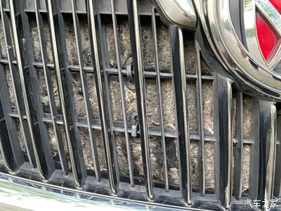

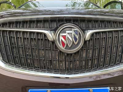

很明显的看到,中网并不是通透的,上面有一些脏东西。
放大点就能看清楚了,此车安装了水箱护网,应该有几个月没有清洗了,一些杨柳絮和脏东西都被隔绝在了外面。
百十块钱的东西,实用且实惠,它能够有效防止堵塞高温,小石子灯异物撞击水箱。每次保养的时候吹一吹就把脏东西吹下去了,推荐车友加装。

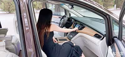

前排的整体样式没有改装,座椅改成了纳帕皮座椅。

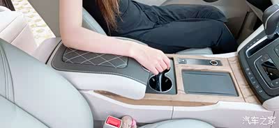

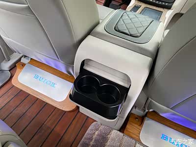

加装的扶手箱,冰箱和无线充电等功能都有,扶手的高度也刚好,相比原车的小扶手更容易支撑。
扶手箱的后部,专门针对ES系列已经出了4款扶手箱了,这款目前是最贴合原车的,使用了这么长时间依旧很牢固。

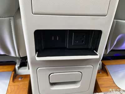

一个220V电源插口和两个USB插口,后排经常用的就是220V插孔了,给手机充电很快就能充满。

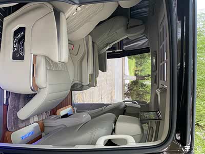

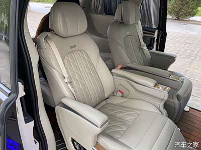

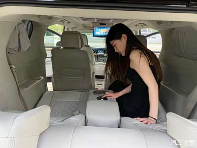

中排升级的航空座椅,用了一年后没有什么磨损,皮子的质量不错,也没有什么裂痕之类的。打理起来很方便,用湿抹布一擦就干净了,相比原车的织布座椅,不论是样式还是功能都有了质的飞越。
光这一种样式的座椅就有很多厂家生产,有的用的是自己做的骨架,有的用的异味很重的海绵,有的装上之后会有轻微的晃动,这些情况我们都遇到过,经过长时间试用和挑选,在和很多厂家合作后挑选出了几款质量不错的厂家。此款座椅个人认为还不错,原车骨架,用的也放心,就是刚开始会有一点皮子的异味,过一两个月就散干净。所以家里有小孩子的再刚装上的时候要特别注意!

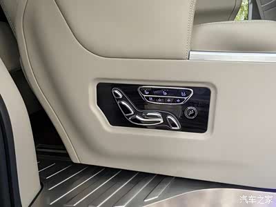

通风加热,电动调节等功能都很好用,车主反馈唯一不足的是按摩功能和专业按摩椅相比有些鸡肋,不过价格摆在这了,一个好点的按摩椅就多少钱了,个人觉得能在路途中有一些放松就很惬意了,

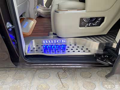

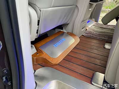

LED脚踏板,实木材质,上面的不锈钢板上有一些使用的划痕,这个是正常磨损,难以避免。木地板被踩脏了些,但看得出,质量还是很好,擦洗干净还是杠杠的。
疫情过后,转眼便是夏天了,记得去年这台车到店改装时,树上的叶子才刚开始变绿。
左后方的视角。
拍摄角度的原因踏板上的灯光都歪了,相比原厂的塑料踏板不仅好看多了,主要是很容易打理。

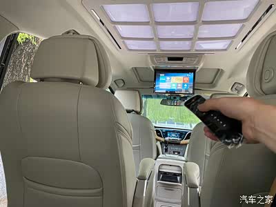

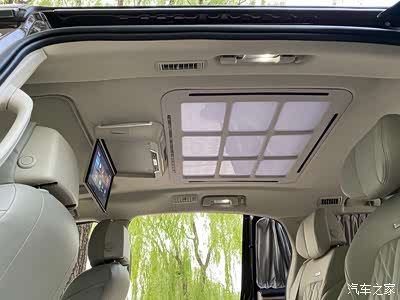

大篷车电视,操作顺畅,播放的片源也很强大,主流播放软件和电视台直播都有,这款车载电视是我们一直装的,贴合原车,很稳定,有需求的可以选择加装。
九宫格顶灯在安装的时候要注意,一定得固定在铁皮车顶,这样才能牢固,还能起到加固顶棚的作用(虽然顶棚不需要加固了),如果简单的固定在布顶棚,时间长了用手一按就会有晃动,存在安全隐患。

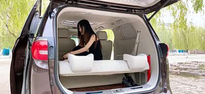

三排也把原车座椅换了,加装了可以放平的沙发床,主要是海绵很厚很舒服。
座椅前后都有控制按钮,可以前后移动和放倒。
原车三排座椅如果想要前后移动的话,就得加滑轨,加上滑轨的话座椅高度又会增加,缩小乘坐空间。总之,第三排座椅没有可改动的空间,想要提升舒适性的话得换座椅。
