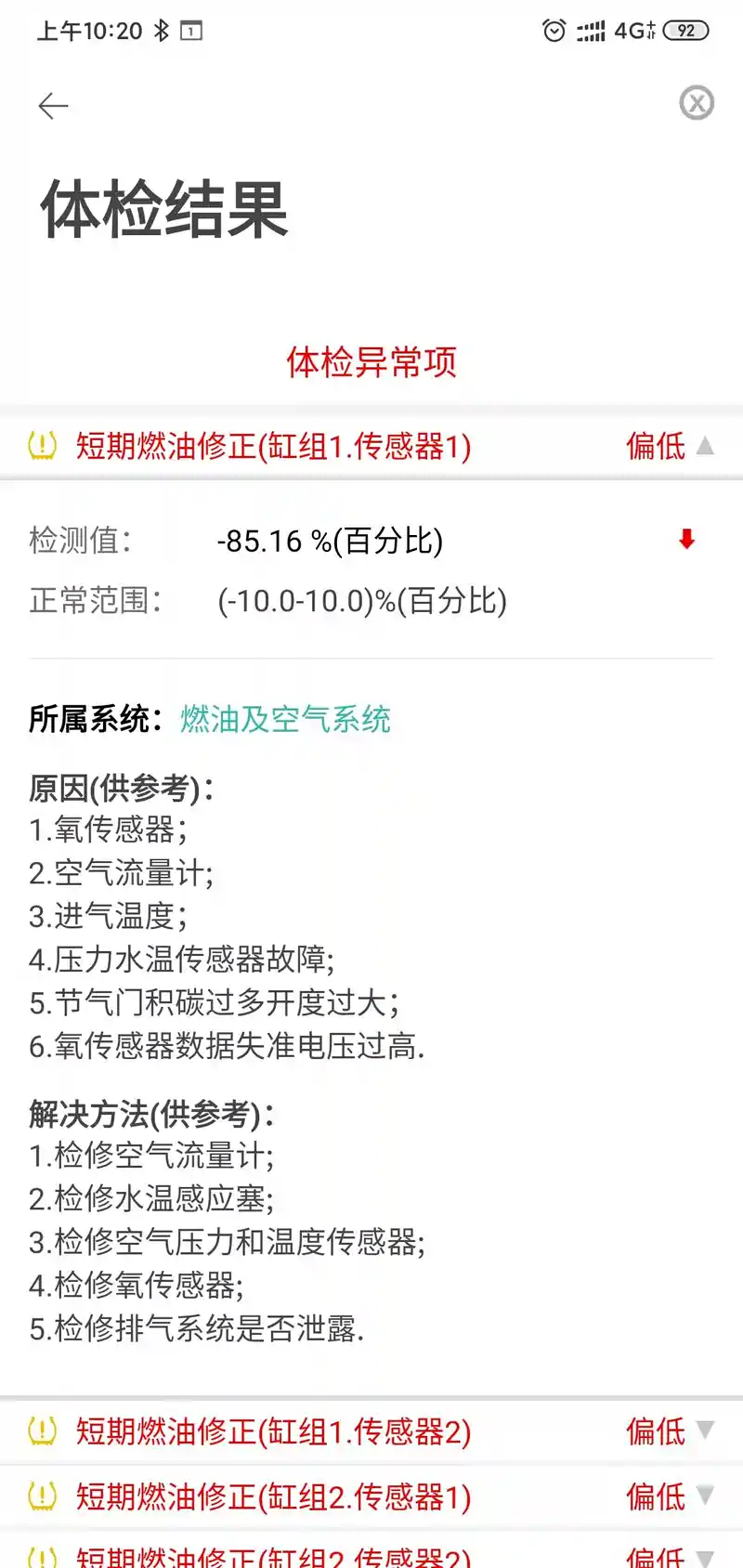

问 请教图吧安全卫士检测的短期燃油修正偏低问题严重吗 删除 推荐精华 置顶 取消置顶 关闭回复 打开回复 推荐编辑 楼主禁言 移动帖子 重置头像 操作记录 长沙老板 0浏览 · 2020-04-20 20:56 维修厂说没什么问题,只是卫士提示的比较严重。坛子里的大神帮帮忙,看看情况怎么样 举报 打开汽车之家 阅读体验更好 相关问题 更多 问前排的车窗一键升降 0回答 问陆尊也惧东北的冬 0回答 问又换了一个电瓶 0回答 问Es遇到个奇葩问题 0回答 问别克gl8 0回答 问陆尚电池续航 0回答 全部回复 只看楼主 飞驰在峡谷 关禁闭 已屏蔽 博越 燃油的短期修正指的是保养和调校,长期的修正指的是在机件使用过程中间隙的正常老化等问题。对燃油修正系数造成影响的因素1.发动机缺火对燃油修正系数的影响当发动机出现缺火现象时,汽缸内混合汽出现不完全燃烧现象,排气中含有大量的HC及O2,由于HC不容易参与催化反应,氧消耗量低,残存氧数量较大,所以使得氧传感器测得电压值偏低,显示为混合汽稀的状态,ECU就会增加燃油喷射量,短期燃e799bee5baa6e79fa5e98193e4b893e5b19e3***33油喷射修正值为正数。电脑可能会记忆混合汽过稀的故障码。2.排气不畅对燃油修正系数的影响排气管堵塞时,会导致废气排出受阻,表现形式上是背压过高,进入汽缸的新鲜空气量减少。这导致混合汽燃烧不完全,氧传感器电压高于0.45V,燃油修正系数为负值。排气不畅时的长期及短期修正值变化图如图5所示。当排气管堵塞后,我们可以先将发动机高转速运行(3 000r/min以上),此时,从发动机数据流线形图中可以看到,当发动机转速高于2 000r/min时,空燃比传感器电压就已经降低到3.25V以下,而当发动机转速高于3 000r/min时,空燃比传感器电压降低到2.9V,而过量空气系数为1时的空燃比传感器电压应为3.29V。当突然放松油门踏板时,我们看到在节气门突然关闭时,由于新鲜空气进入数量急剧降低,空燃比传感器的电压继续降低到2.7V左右。因此,此时短期燃油修正系数会呈现较高的数值。一般高于-15%以上,表示此时混合汽过浓。3.燃油泵压力过低或喷油器堵塞对燃油修正系数的影响如喷油器堵塞时, 出现发动机加速迟缓、高速无力故障现象。发动机始终处于混合汽偏稀的状态。这从短期及长期燃油修正值长时间在正值范围内可以得到这一结论,1缸侧短期燃油修正值为10.90%,长期修正为13.24%,2缸侧短期燃油修正值为13.24%,长期修正值为14.02%。而用户已经更换过燃油泵、滤清器、清洗过喷油器。检测燃油泵压力,压力始终在3.5kg/cm²,油压正常(该车采用无回油管的单管路系统,油压恒定在3.5kg/cm²),高速时,检查油压也没有降低的情况出现。 2020-04-20 21:07 回复 沙发 屏蔽此人 举报 删除 取消删除 禁言 重置头像 共有条对话 > 长沙老板 楼主 关禁闭 已屏蔽 别克GL8 飞驰在峡谷 2020/04/20 21:07:32 发表在 沙发 燃油的短期修正指的是保养和调校,长期的修正指的是在机件使用过程中间隙的正常老化等问题。对燃油修正系数造成影响的因素1.发动机缺火对燃油修正系数的影响当发动机出现缺火现象时,汽缸内混合汽出现不完全燃烧现象,排气中含有大量的HC及O2,由于HC不容易参与催化反应,氧消耗量低,残存氧数量较大,所以使得氧传感器测得电压值偏低,显示为混合汽稀的状态,ECU就会增加燃油喷射量,短期燃e799bee5baa6e79fa5e98193e4b893e5b19e31333365653933油喷射修正值为正数。电脑可能会记忆混合汽过稀的故障码。2.排气不畅对燃油修正系数的影响排气管堵塞时,会导致废气排出受阻,表现形...还是没弄明白 2020-04-20 21:27 回复 板凳 举报 删除 取消删除 禁言 重置头像 共有条对话 > 长沙老板 楼主 关禁闭 已屏蔽 别克GL8 哪位老铁内行的,可以给个直白点的答案吗 2020-04-21 11:38 回复 地板 举报 删除 取消删除 禁言 重置头像 共有条对话 > 长沙老板 楼主 关禁闭 已屏蔽 别克GL8 这个论坛挂了吗、? 2020-05-04 16:07 回复 举报 删除 取消删除 禁言 重置头像 共有条对话 > 还想在主楼增加内容?点击续写主楼内容 登录 参与更多互动 发表回复 打开App,查看更多评论 首 页 上一页 下一页 末 页 跳 转 取 消 还想在主楼增加内容?点击续写主楼内容 登录 参与更多互动 系统故障 发表回复 图片最多上传9张 微信好友 微信朋友圈 新浪微博 QQ好友 QQ空间 取消 相关推荐 加载中
