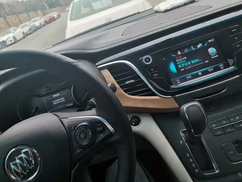

新买的GL8ES舒适版,改装过电动门级铺了柚木地板,熄火和点火的时候不规律出现检测不到钥匙,这种情况汽车处于AC状态,需要第二次按启动键才能成功发动和关闭,请问是怎么回事?

把钥匙放仪表下面感应口的位置,看看显示会不会消失,

一般有三种情:1.所在的位置有信号干扰源;2.钥匙没电,发射不了信号,或者信号比较微弱;3.钥匙的发射器,或者车辆的接收器出现故障。 针对第一种和第二种情况,可以将钥匙靠近一键启动按键,由于车辆一件启动按钮的传感器位置在一件启动按钮附件,将钥匙靠近一键启动按钮,使一键启动传感器可以更好的感应到车辆的钥匙所发出的信号。 对于第三种情况,只能去维修,这种情况出现的几率比较小,造成这是情况的因素多为线路短路而引起的,车辆之前曾发生事故,或者汽车线路改装,也可能是钥匙进水,钥匙被摔等原因。这种情况只能打拖车电话去4s进行检查。

先更换备用钥匙试试,看看是否有类似的情况的,这个情况一般多数是跟钥匙的电池有关,可能是电池快没电了

通常情况下,当车子出现无法检测到钥匙,或灵敏异常时,应该就是考虑电池没电了.建议你看一下车子的使用说明书上关于钥匙换电池的图示方法介绍,以及这个电池规格的要求去换就行.

新车,之前改装的时候,信号接收器应该是铺在地板下面了,后来都拿出来了,还是出现这种问题。

查看一下你汽车上是否装载了蓝牙播放器之类的电子劲儿,因为这种东西就会发射***波干扰到钥匙和车机之间的连接。

正常情况下是钥匙电池没电的表现,不过改装过的就不好说了,还是去哪改的先去找哪吧,这情情况,4s有可能是不予质保的

再一个,看看有没有装过大功率的***设备等

一键启动检测不到钥匙,这时候你看下当你按下你的钥匙任意键时候,是否有指示灯亮起。建议向售后人员求助。

你好,我的车载屏幕跟我手机是保持蓝牙链接状态,我都是用这个功能听音乐,难道是这个原因吗?那我上车的一瞬间启动车辆的时候,虽然手机蓝牙开着,但是车子还在启动状态也受影响吗?

信号屏蔽了

一般不是遥控电池不足,就是干扰!换个备用钥匙试试。或者你经常停车的附近有高压电干扰

信号干扰   如果有加装线路的话检查一下

去4S索赔遥控器,我的素车没有任何改装也是这问题,索赔后还会出现 相对于好了很多
