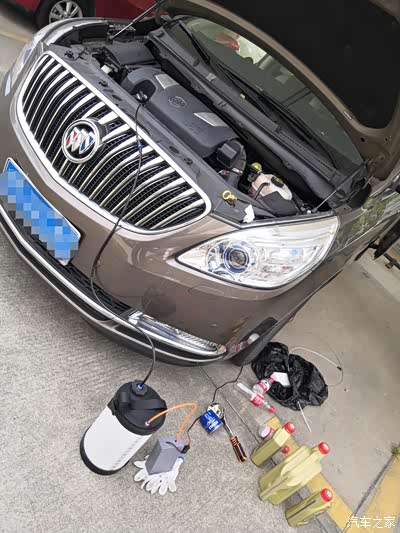

年前年后,加上疫情管控,修车铺大部分没开门,自带机油、机滤去保养,开门的都要价150甚至200,不愿意被坑,买来各种工具自己换机油、机滤。换空气滤,空调滤那更不是事儿。
网上看了很多自助换油工具,最后确定买了这个,起码这个真空泵在外面,比隔膜泵更好用,因为不与热机油直接接触,基本不用担心散热问题。

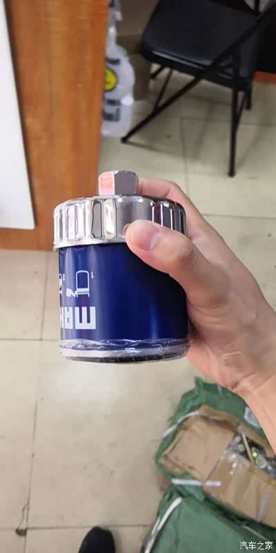

周五下午去汽配城工具店,找适合我车上滤芯的套筒,胖头鱼的滤芯位置真让人恶心。我本来网上买了链条式的滤芯拆卸工具,可是正好卡在滤芯和空调泵出口接管子的接头上,没办法转动,所以才去汽配城买了机滤套筒和棘轮扳手,现场比划了可以用才买的。
15牙,73毫米的滤芯套筒20大洋。。因为在家已经测量好,所以直接给老板报型号,不费事就买到。顺带买了个棘轮扳手150大洋,72齿的,齿越多,活动间隙越精细,对于机舱里狭窄空间有好处。

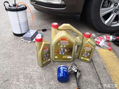

周六下午在单位停车场搞起来,胖头鱼机油尺管子挺粗,可是底部变细了,5毫米的管子费老大劲才插进去,还生怕拉不出来断在里面,那可就要拆油底壳了,试了试紧巴巴的***没问题。

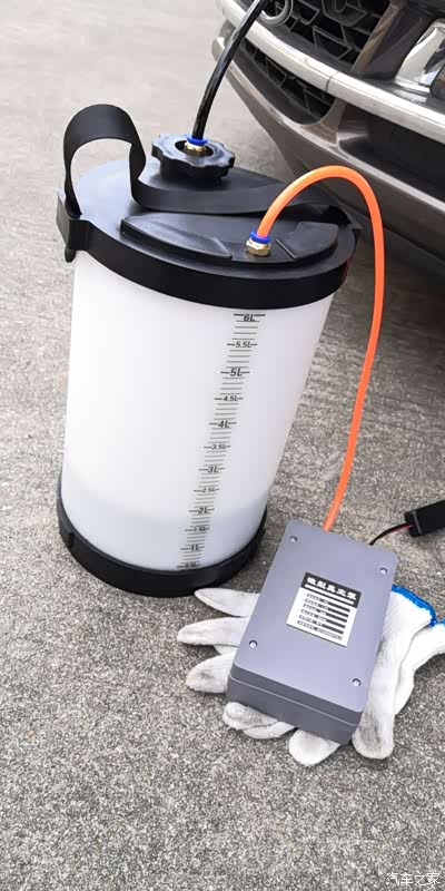

黑呼呼的废油抽出来了,真烫手
这玩意儿还挺好用,插点烟器,也可以用电瓶夹,还能外接220伏转12伏电源,噪音很小,抽油挺快
废油缓缓抽出来
三两钟可就抽半壶了

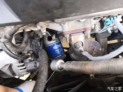

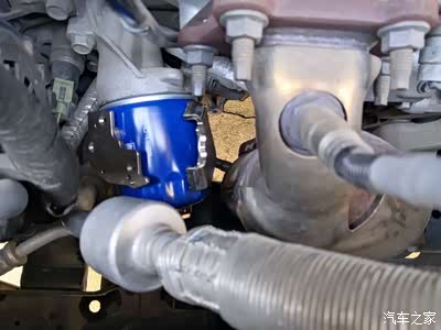

油抽完了,开始取旧滤芯。胖头鱼的滤芯位置真让人恶心。我本来网上买了链条式的滤芯拆卸工具,可是正好卡在滤芯和空调泵出口接管子的接头上,没办法转动,所以才去汽配城买了机滤套筒和棘轮扳手,现场比划了可以用才买的。
取完旧滤芯,又抽了抽油,差不多抽出来半升左右吧,来回抽拉、转动抽油管,彻底抽不出来了,取出新机滤,灌了点新机油,密封垫凹槽里也倒上油,装回去。
服务器硬盘里拆出来的强磁,家里好多块,这用到一共3片,侧面两片,顶部一片,可以吸附一点机油里的金属屑在滤芯内壁,多少有点好处吧。

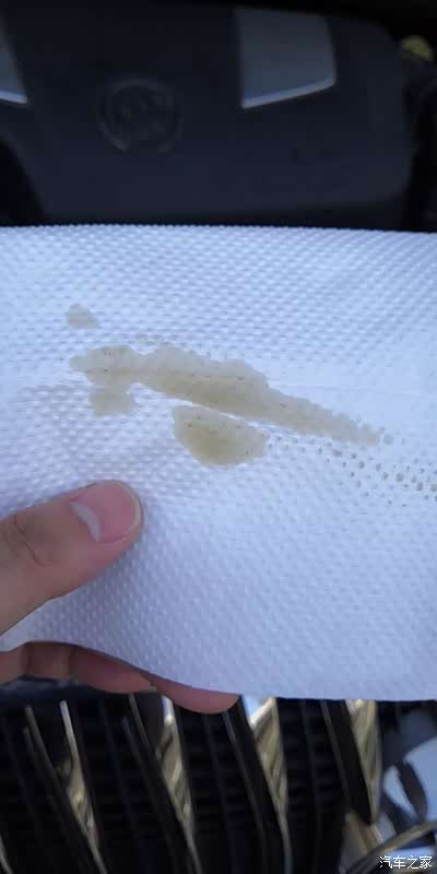

换好油,装好机滤,发动车几分钟,拔出机油尺检查,机油液面高度正常,涂在纸巾上看很清澈无杂质,证明废机油抽的很干净。
